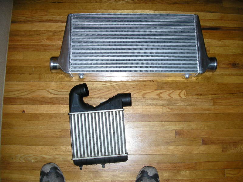

Añado info, investigando hay gente que ha metido el intercooler de un 9000 sin quitar el AC ... Por otro lado dicen que cabría un intercooler de dimensiones 18"x16"x3" ... Yo creo que es cuestión de pillar uno de un 9000 y probar ... :roll:

Sobre el tema del intercooler he visto varias preparaciones donde se conserva el radiador, en unas se monta algo más atrás y en otras los parachoques van algo más adelantados, bastante laborioso. Algo tipo la foto adjunta seria lo ideal :twisted: :twisted:

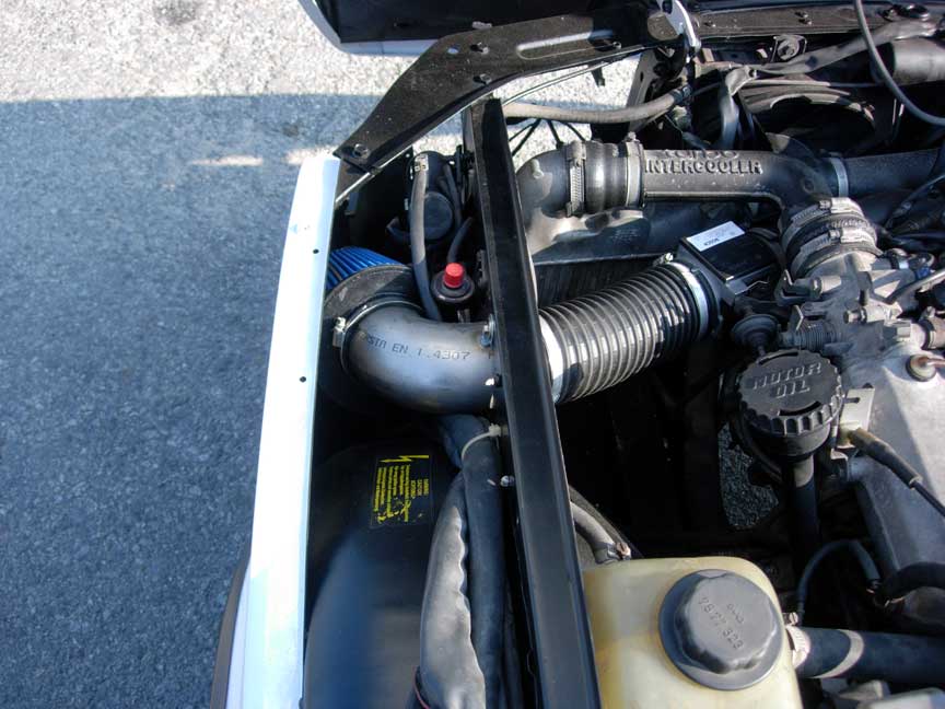

Mensajes: 2244
Donde yo la llevo puesta no toma el aire tan caliente (y menos cuando abra la branquia lateral 8) )
Os animo a ponerla asi
Ejemplo práctico

Perdi escribió:Donde yo la llevo puesta no toma el aire tan caliente (y menos cuando abra la branquia lateral 8) )
Ejemplo práctico
Perdi a nosotros no se si nos cabe en esa posición, habría que cambiar de sitio el apc ... :roll:
