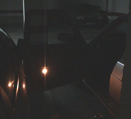

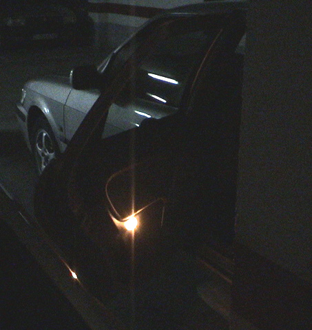

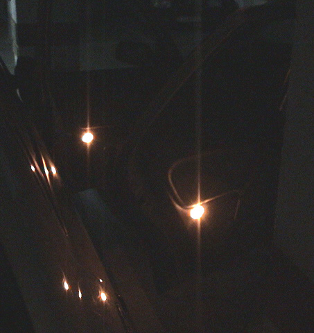

Luces de Seguridad en las 4 puertas del 9-3 Clásico.
Mensaje por C a r l o s »
Trabajo de chinos pero el resultado es increíble. La seguridad ha aumentado muchísimo. Cambié los pilotos blancos con bombilla naranja por otros amarillos con lámpara blanca, ya que estos se ven más y mejor, y he aquí el resultado:
Luces de Seguridad lado izquierdo

Luz de Seguridad Pta trsera
Luces Seguridad Puertas 018.jpg (86.04 KiB) Visto 8859 veces
Luz de Seguridad Pta delantera
Luces Seguridad Puertas 015-ret.jpg (93.41 KiB) Visto 8879 veces
Si el cristal es blanco queda mejor si pintas las bombillas de rojo en vez de naranja, quedan de coña, buen trabajo :wink:

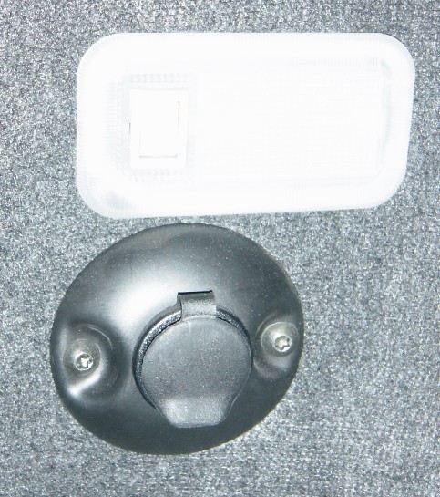

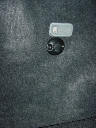

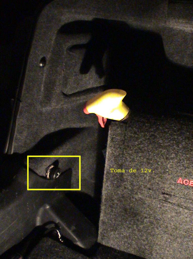

Toma de 12v en el maletero:
Lleva luz, a su alrededor, que además se puede apagar, solo la luz, con el interruptor que controla también la luz del maletero.
Es mechero también. Por si acaso…

Re: Toma de 12v en el maletero:
C a r l o s escribió:Toma de 12v en el maletero:

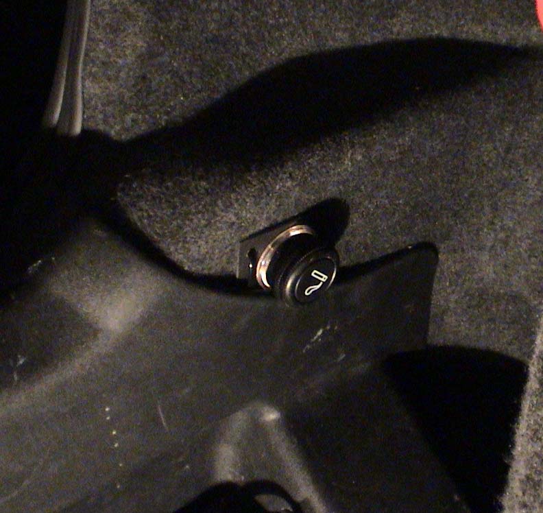

Carlos, por una vez voy a llevarte la contraria y me permito opinar después de lo visto que queda mejor (aunque no tenga iluminación incorporada) la toma original SAAB que yo al mio coloqué al poco de comprarlo. Muy útil sobre todo para la nevera eléctrica en verano.
La contraria en…?. :roll: :arrow: :?:
Yo no he dicho nada. Solo he puesto lo que yo me he instalado. Me parece estupendo lo que cada uno haga. De hecho esto no es un monólogo sino que es un tema abierto para exponer nuestros inventos. :idea:
Espero las fotos de tu toma. :wink:
A mí la verdad es que reconozco que son muy prácticas las tomas de corriente para neveritas y tal, pero me da bastante respeto el poner tomas de corriente de potencia fuera de la vista...
Carlos, yo le quitaría el mechero y le pondría una tapa como las originales, tal vez algo suelto por el maletero, o una maleta que entra justita deje apretado el mechero durante el viaje y pueda llegar a quemar el coche, pues no puede saltar el mechero al estar permanentemente oprimido por la maleta o lo que sea. Lo normal es uqe se funda la resistencia, pero la temperatura es suficiente como para plantar fuego al tapizado o a la propia maleta.
¿De donde tomaste la corriente? ¿está permanentemente alimentado o sólo con la llave de contacto? Que esté siempre puede ser muy práctico para una nevera, pero es peligroso, os recuerdo que las instalaciones eléctricas de los coches son una auténtica basura, con cables de secciones muy justas, cualquier sobrecarga los calienta hasta fundir sus aislantes. Sed generosos con las secciones de los cables de los accesorios que instaléis.

C a r l o s escribió:Espero las fotos de tu toma. :wink:
Voilá.
DSC00640 RR.JPG (94.94 KiB) Visto 9019 veces
DSC00642 RR.JPG (83.64 KiB) Visto 9033 veces

Rubén escribió:A mí la verdad es que reconozco que son muy prácticas las tomas de corriente para neveritas y tal, pero me da bastante respeto el poner tomas de corriente de potencia fuera de la vista...
No hay problema, línea con cable 4 mm2. Independiente, directa a + (sin llave) y con fusible. El – cogido de la masa del vehículo con cable da la misma sección. El mechero va protegido para que solo se hunda su centro pero tendré en cuenta lo que dices.
Tengo una toma con tapa de 12v pero es más robusta la del mechero y un mechero, para los que no fumamos, siempre puede venir bien.
La toma original queda muy, muy bien. :wink: El precio con mano de obra?. :?
Re: No hay problema, línea con cable 4 mm2. Independiente,
C a r l o s escribió:La toma original queda muy, muy bien. :wink: El precio con mano de obra?. :?
Factura S.O. SAAB Sevilla (29.06.01):
Colocar Toma de Corriente: 4.480 Ptas. (26,93 €).
Toma de Corriente: 5.120 Ptas. (30,77 €).
(+ I.V.A.)
