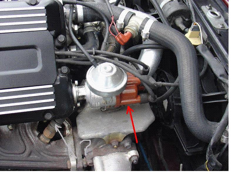

Enano aprovecho tus conocimientos (y tu foto) y haciendo un alarde informatico nunca antes por mi realizado, pregunto: ¿Que es lo que señalo con la flecha gris? ¿La sonda Lamdba? El mio ahi lleva una tuerca y me fije en la mini del MOntseny que algunos la llevaban pero el mio no.-

Eso es la EGR y es incompatible con la sonda lambda, si lleva uno no puede llevar lo otro.
Es una EGR como la de los diesel de ahora, Saab lleva muchos años con el tema de la contaminación y en aquel tiempo dijo Jesús, digo las normas Californianas que había que contamiar menos, de manera que cuando aceleras poco, parte de los gases de escape vuelven entrar en el motor a través de ese tubo.
Lo de la flecha gris es el tubo de la EGR. Llega hasta el colector de admisión a través de un tubo metálico rodeado de un muelle. Por la parte baja de la mariposa del acelerador veras la válvula que lleva unos tubos de goma.

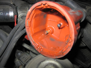

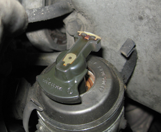

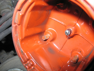

Acabo de subir del garaje y he arrancado el coche cuatro veces seguidas sin problemas. Antes he hecho los deberes. He mirado la pipa y el delco. Las conexiones tenían un poco de óxido. Se puede apreciar en las fotos (el antes y el después). No había nada de humedad, por lo que no he echado 3 en 1. En cuanto a la pipa, hay una zona que está de color cobre. ¿Podría significar algo?

Se ve todo correcto. Lo que parece cobre es un barniz aislante, es normal.
