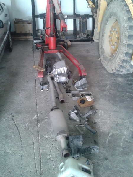

Hola familia!!!!...jeje que pasión despierta esto de la mecánica.....bueno esta semana nada poco avance......simplemente ayer recibí paquete de Partsforsaab con todo correcto: soportes de motor de abajo y el manguito de la bomba al radiador(dejo el kit de silicona para la segunda fase que será la de las mejoras).
Serios y buen servicio es lo que puedo decir de mi primera de experiencia y como bien habéis comentado en el foro, es para pedir varias cosas y así aprovechar los portes.....
Me faltan las tóricas para cerrar el cárter, filtro del aire y el silencioso trasero. Al final por medio de S.O y en concreto después de llamar a media España haber si daba la casualidad de que en alguna trastienda les quedarían alguna de estas cosas y ver que nada de nada, el que más ha parecido que están al día de estos coches y aparte amables han sido los de Vitoria!

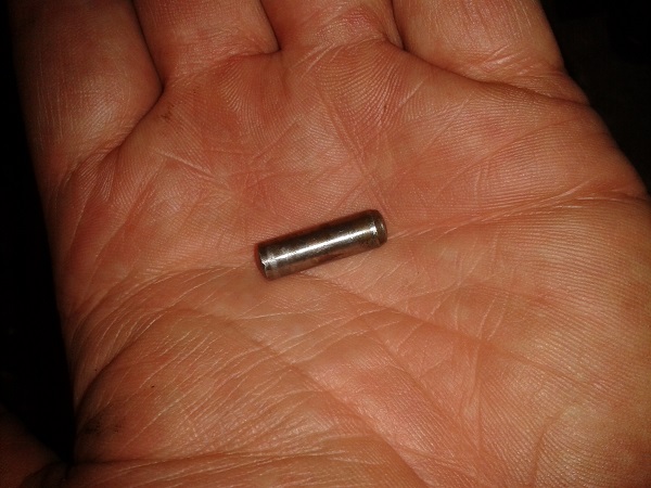

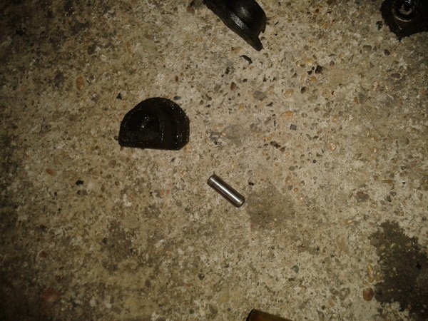

Sigo sin saber aún nada de cilindrito ese metálico que salio al ir quitando los tornillos del cárter......

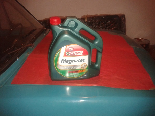

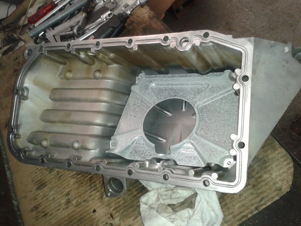

Bueno os dejo una foto de como de limpio ha quedado el cárter.....del aceite castrol que aconsejaron los de la tienda alguien lo utiliza? mi padre le ponía mobil .... es 5W40 igual.......mejor, peor?

Yo en uno de los míos uso Castrol C3 normativa Dexos. Viscosidad también 5W40.

Referente al aceite no hubiese hecho falta que fuese un C3 con bajo contenido en sulfitos para filtros de partículas pero sí un 5W40. Castrol es una marca de primera línea al nivel de Mobil, puedes estar tranquilo.
La pega de Castrol es que resulta caro y poco práctico ya que viene en envase de 4L

Coco ya sé de dónde proviene esa pieza

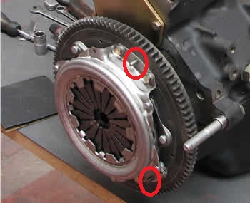

Es uno de los centradores del volante motor para centrar valga la redundancia, el plato de presión del embrague. En el cárter es difícil que estuviese. Opto más por que estuviese en la campana del cambio y al aflojar el cárter con algún golpe se desprendiese y acabase ahí.
Suelen llevar 3, aprovecharía por tanto para ponerlo ya que el par motor de este coche acabará por afectar al citado plato de presión. Aprovecha para aflojar el cambio ahora que tienes el cárter fuera que es un estorbo menos.
Te muestro una imagen para que veas dónde van.

Mario "Mar10" muchiiiiisssssiiiiiimasssssssssssssssssssssssssssssssss!!!!!!!!!!!!!!!!!!!!!!!! graciasssssssssssssss!!!!!!!!!!!!!!!!!!!!!!!!!!!!!!!!!!
Si ya veras no me e explicado bien donde apareció............se estaba desmontando el cárter y lleva dos tornillos al lado del volante motor los cuales para acceder a ellos hay que quitar dos taponcillos de caucho(adjunto foto) para accedes a ellos y ahí aprecio dicha pieza .....no dentro del carter....... jeje !!!!
el mecánico pensaba que era del embrague .......se lo traslado y que lo ponga......me tenia super mosca eso de no saber .......no sabes como te lo agradezco....
