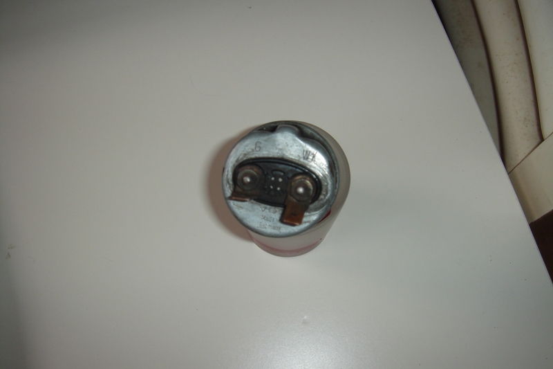

Hola,
Si el sensor de presión lleva dos terminales, uno (marcado con un "-" o " WK") sustituye al sensor original de serie del coche y enciende el chivato de falta de presión de aceite en el cuadro de instrumentos, cuando hay presión insuficiente. Lo mismo que hace el de serie.
Si mides la resistencia entre el terminal WK y su propia masa, debe indicar prácticamente cero ohmios, cuando está el motor parado o si lo tienes en la mano sin instalar en el coche.
El otro terminal (marcado con una "G" de gauge o "S" de señal) proporciona la señal de presión al reloj.

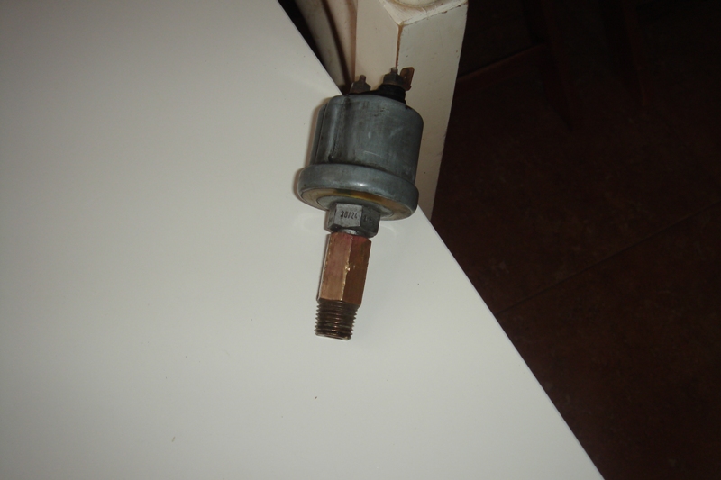

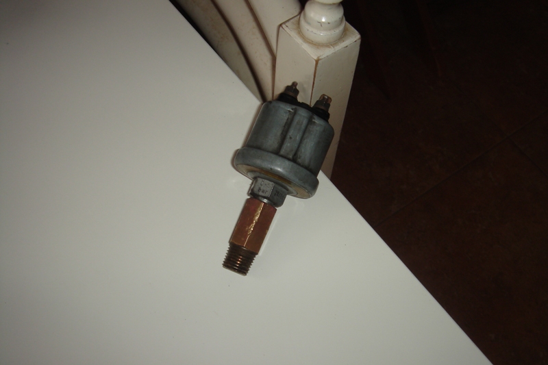

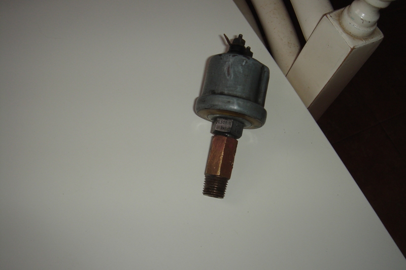

Hola pipol, el sensor de presión de origen lleva rosca macho M14x1,5.
Si tu sensor no tiene esa rosca, probablemente lleve rosca cónica 1/8''-27-NPT. En este caso debes colocar un adaptador que tenga rosca macho M14x1,5 y rosca hembra 1/8''-27-NPT.
En el cárter, la rosca para el tapón de vaciado, también es M14x1,5. Puedes poner directamente un sensor de temperatura de aceite que tenga esa misma rosca. Cuántas menos piezas, menos problemas.
Yo encontré un conjunto de adaptador y sensor de presión de aceite en milanuncios original, desmontado de un 900.
Unas fotos dónde se puden leer sus características:

Una foto más:
