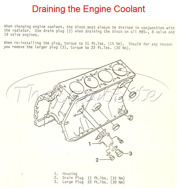

Martín escribió: Drené el motor por el tornillo metiendo el dedillo de vez en cuando para sacar algún poso atorado.
Perdone mi ignorancia, pero ¿cual es este tornillo?
Saab 9-3 T Cabrio 2003
Mensajes: 4577
Re: Junta de culata y cilindros????
Perdonado... por ser tú, ¿eh?
Debería ser el grande, pero no, es el nº 2.
En la ilustración se ven también las tapas que protegen el bloque en caso de congelación...
