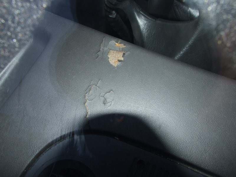

Los únicos desperfectos en el interior son: el salpicadero tiene una zona rota y el asiento del conductor tiene en la esquina izquerda el cuero roto. Tengo el trozo correspondiente de cuero original en buen estado, pero de momento no lo voy a cambiar.

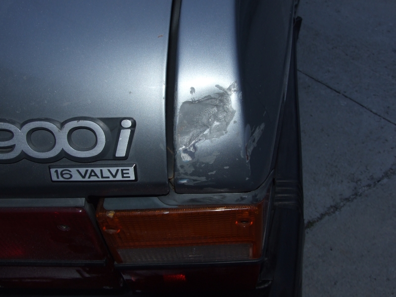

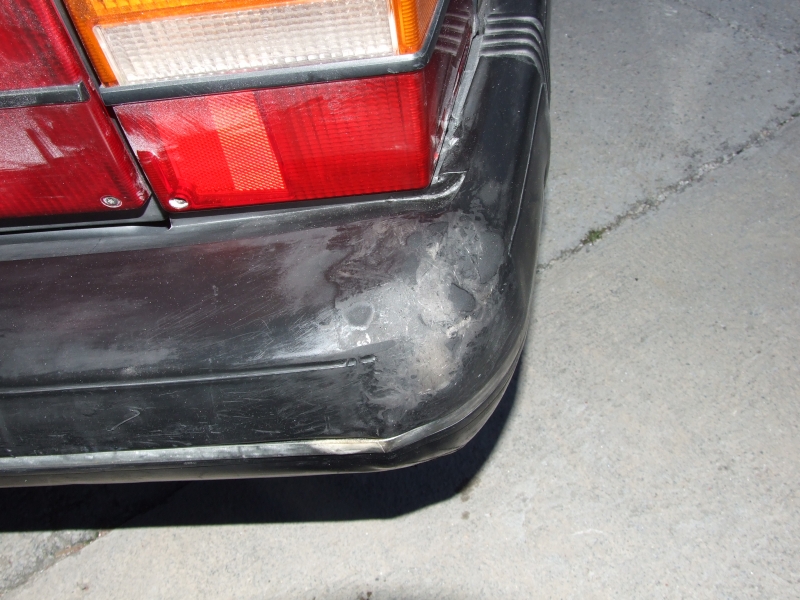

En el exterior, hay un pequeño golpe en la parte trasera derecha, el paragolpes trasero estaba roto en esta esquina. Ha sido reparado, mas bien fullero, con el tiempo cambiare esta paragolpes con uno mejor (si lo encuentro)
Hay varios arañazos por los laterales del coche, los he pulido y retocado, se han suavizado, pero siguen visibles.

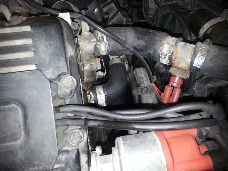

Mañana tengo cita en la ITV y ya empieza a dar problemas. Lo he sacado esta tarde para controlar la presión en los neumáticos (mi compresor se ha despedido) y ponerle gasolina.El coche se ha comportado muy bien, hasta volver a casa. A meterlo en el garaje, se enciende el Check Engine, el ralentí muy inestable, vaya, a las 10 de la noche el día antes de la ITV lo que faltaba. Me pongo a mirar en el vano motor, lo primero que veo es que uno de los tubos de agua gotean. Esto seguro no es el fallo, pero así no me puedo arriesgar salir a Málaga. Aprovecho para cambiarle el sensor de temperatura, es una posibilidad, no tan probable, pero bueno. Menos mal que hay tubitos varios acumulado, una cosa menos que puede dar problemas. Pero el fallo sigue, parece que la válvula de ralentí no abre bien, lo limpie hace poco pero lo desmonto y lo compruebo. Quiero cambiarla por una del 900 2.1, pero no es la misma. Es parecida, pero el conector es mas pequeño y tiene solo dos hilos. Claro, dentro de todos recambio acumulados, justo esta pieza me falta.
Compruebo tubitos, cables de encendido, limpio los contactos de la tapa del distribuidor, nada. Si les quito el conector a la válvula de aire, el ralentí mejora, sube a 1200-1300 rev. Pero el Check no se apaga. Parece que, por alguna razón oculta, la ECU cierra la válvula de aire cuando el coche esta a ralentí.
Vamos a ver mañana como se comporta.

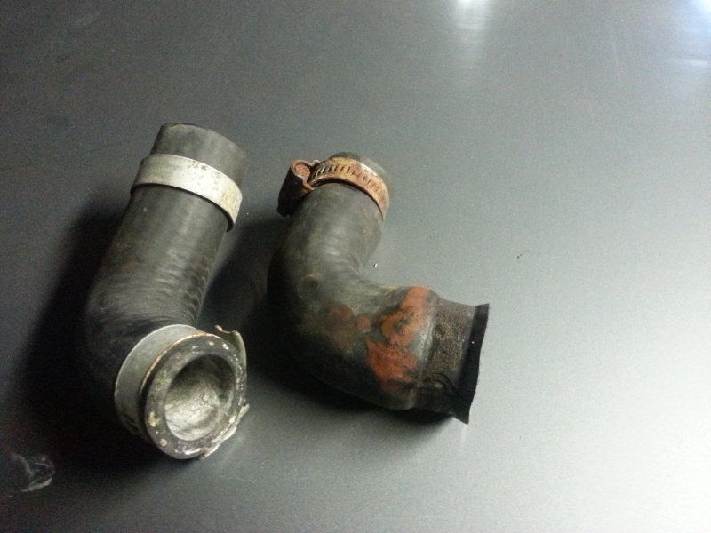

La barriga de ese manguito amenazaba reventón...
Supongo que simplemente el AIC ha dicho que hasta aquí hemos llegado, te estará perturbando la mezcla y la ECU se ha rallado. ¿cambiar AIC y "resetear" ECU desconectando batería?

El brico nocturno parece que ha dado buen resultado. Despues de volver a limpiar y engrasar la AIC y reconectar la bateria esta mañana, el coche ha funcionado sin problemas. Es la inactividad que no les sienta bien. Ademas, ITV sin fallos.PasoLento escribió: ¿cambiar AIC y "resetear" ECU desconectando batería?

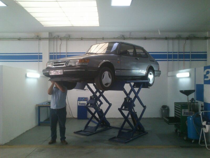

Esta tarde he ido al taller Bricoauto y he puesto el labio inferior del parachoques delantero que pille a Javier vía Zimer.
A ver si consigo los tramos laterales y quedara niquelado.
Foto cortesía de Mario que me ha pillado con las manos en la masa.
