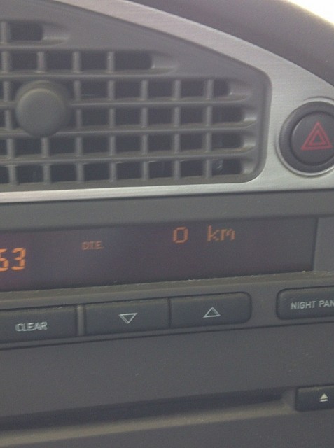

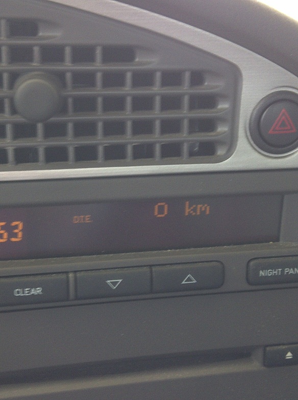

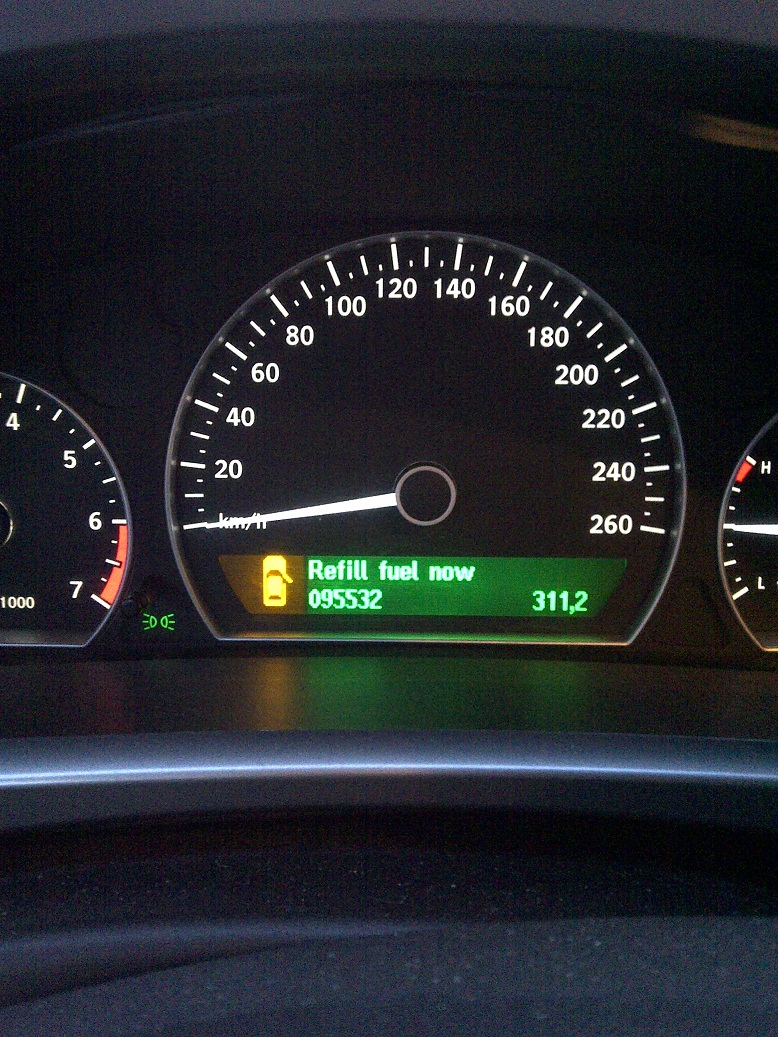

Me gusta vivir al límite y entre otras cosas suelo apurar los depósitos bajo el lema, "ya si eso ...". Hoy me he llevado un susto acostumbrado al control de distancia estimada que tenía mi 9-5 2002, que iba indicando los kilómetros restantes. El aviso en el nuevo es fulminante; tanto acojona que no me he planteado arriesgar.
(Una foto de mi anterior 9-5 indicando cero kilómetros de autonomía y el alarmante aviso del nuevo [lo llevo en inglés])

¿No se puede poner en castellano?
P.D Yo tambien apuro y he llegado a ver ese 0 en el SCC.

Yo ese mensaje lo he llegado a ver una vez en el mio y acojona. ME pilló en Francia, de noche y ninguna gasolinera abierta. COn aquel depósito hice mas de 1000km, y unos 130 en reserva.....

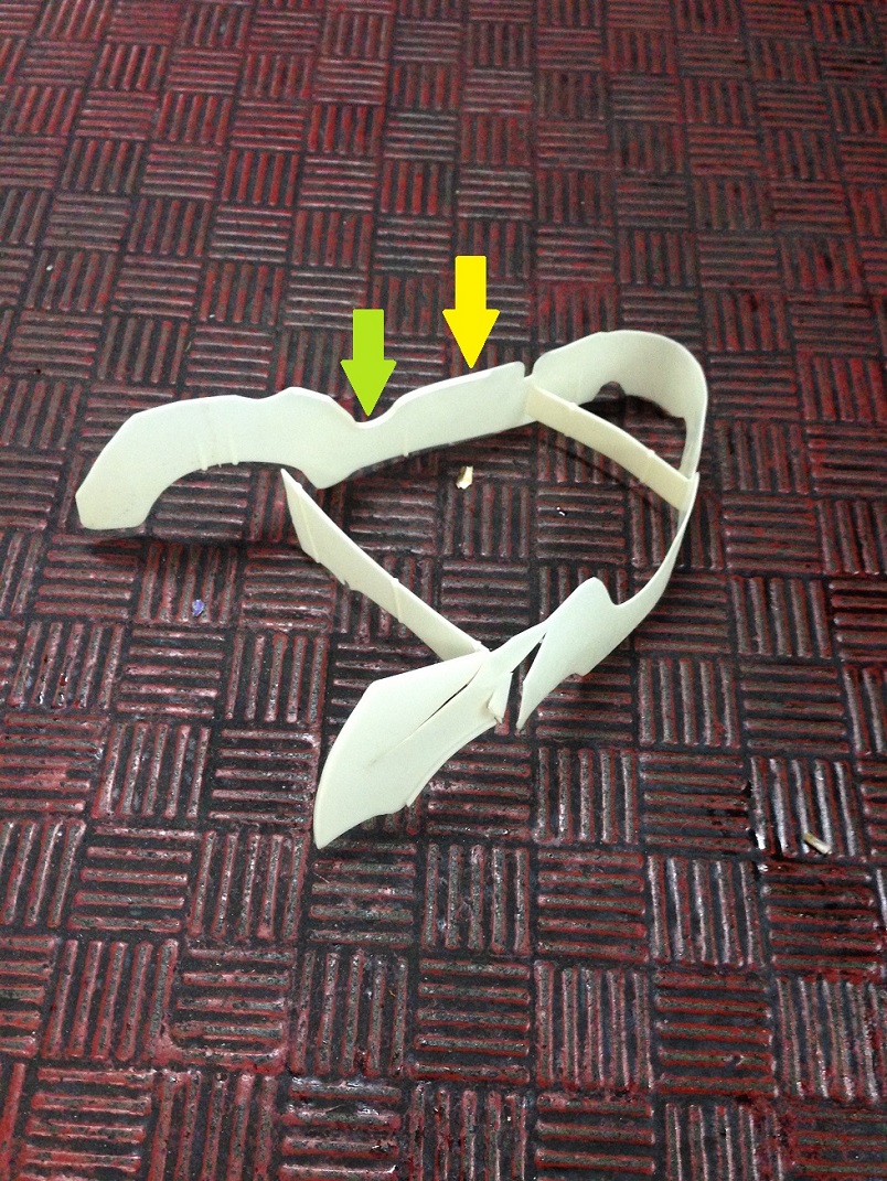

Os cuento por si le sirve a alguien. El pasado Viernes circulando por la M 40 y con el cruise puesto, el coche me dio dos o tres tironcitos y se paró.
Llamada a la grúa (muy eficientes ellos y el "taxista" que te envían) y coche al taller. El motor no hacía amago de arrancar así que deje de insistir. El Lunes me llama Javier de Rogasanz y me dice que soy un negado; me había quedado sin caldo (más
Ahora viene cuando la matan. Al conectar el Tech, el primer mensaje que les da es el de "mezcla pobre", para luego indicar que no llega gasolina. Se van a la bomba de gasolina pero esta suena, así que directos al "rompeolas" del depósito. La varilla del aforador reposa en la depresión que se indica con la flecha verde, pero el rompeolas se despegó y la encajó en el sitio marcado con la flecha amarilla. Todas las lecturas por tanto eran erróneas. Como hacía una semana que no cogía el 9-5 no tenía referencia cercana de mi último repostaje y por tanto iba tan feliz.
Este es un mal endémico de los 9-5 y sobre todo de los SW. Más raro aún es que el rompeolas tiene despiece, pero no hay cojones a meterlo en el depósito por la boca de la bomba y además va pegado al fondo del mismo (por eso se suelta). La solución final, la misma que con otros afectados (Arizon, ivandlf, etc.). Rompeolas a la basura y a seguir la vida. Se ha reprogramado el aforador/indicador de gasolina con el Tech para compensar el litro que más o menos indicaba Saab que podía haber de diferencia con la pieza o sin ella.

En el mio paso lo mismo y el dichoso rompeolas se fue a la basura y hasta hoy (bueno hasta hoy que lo comente el nuevo propietario) yo nunca note NADA.
