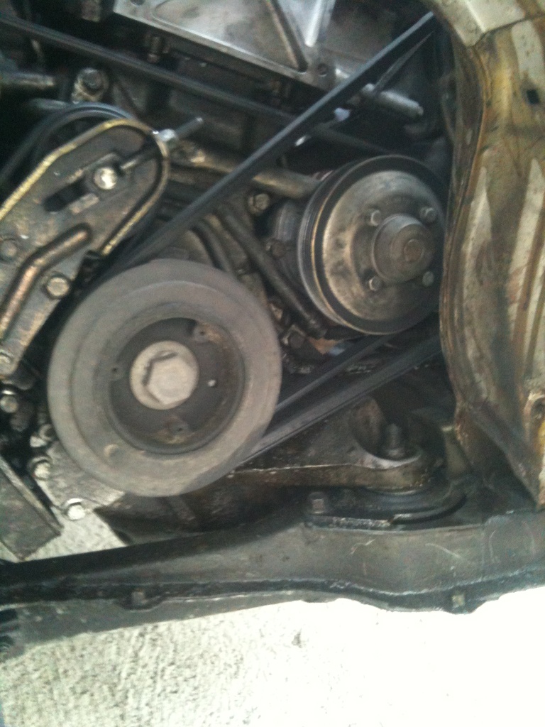

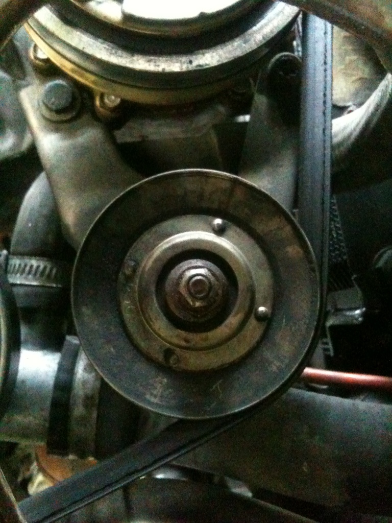

Bueno, pues ya está la correa fuera con las instrucciones de Mario. He sacado el paso de rueda y ahí han aparecido todas las poleas, y mucha porquería de la fuga de la dirección asistida. Supongo que no será bueno para todos los rodamientos de las poleas pero cuando solucione definitivamente el tema de la fuga me dan ganas de meterle un manguerazo por toda la zona.....
La correa se suelta aflojando la primera tuerca que tiene. Muy sencillo. El compresor no lo he soltado hasta que no lo vaya a llevar ya que no quiero que se me queden los tubos del circuito por ahí sueltos.
Polea AC
Polea AC
