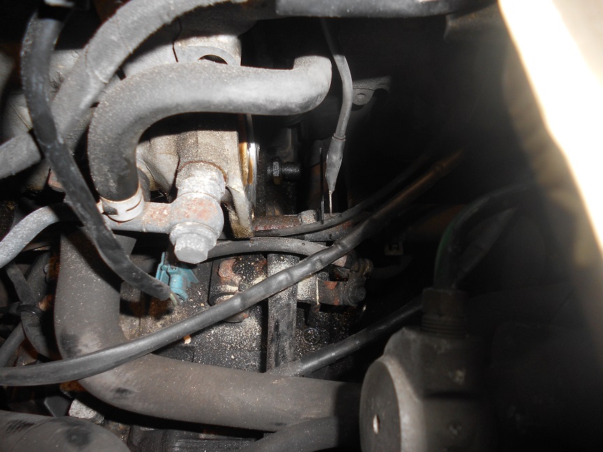

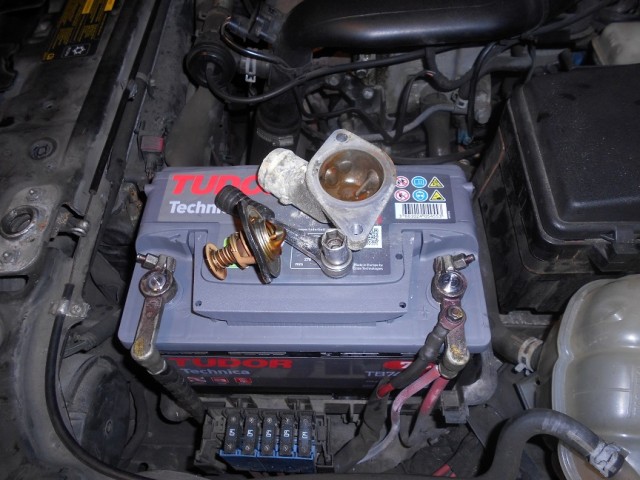

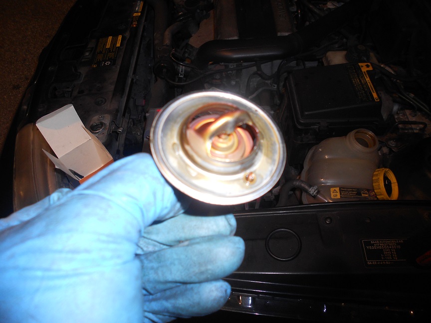

Seguimos con alguna cosilla, le costaba coger temperatura, incluso agluna vez se encendió el check engine de ir siempre frío, tocaba cambiar termostato, sobre todo ahora que viene el frío y se necesita la calefacción, se hace algo más cómodo que en un 9000. Efectivamente el termostato estaba trabado y no llegaba a cerrar.

Eso va cogiendo forma.
¿el termostato estará pensado para quedarse abierto cuando se bloquea? no estaría mal, teniendo en cuenta que si se bloquea cerrado puede ser divertido.
Ese tipo de termostato parece igual que el de los 900, con la valvulita y todo. A propósito, varios que he comprado ya no la tienen.
Re: Eramos pocos...
Hay de todo, he visto más que se quedaron bloqueados así medio abiertos, pero también alguno cerrado, en ese caso el síntoma con el coche parado (pero el motor en marcha) es que el refrigerante se sale por el vaso de expansión al retroceder por el circuito por estar el paso al radiador bloqueado por el termostato. Si vas en marcha la más normal es que le pegues un calentón y la junta de culata pase a mejor vida.
El termostato de marca MAHLE trae válvula, los de Movi no la tenían, solo un pequeño orificio para que pueda purgar el aire, el que le puse es el mismo de los 900 y 9000, como el filtro de aceite, si va bien para que andar con varios tipos distintos.
