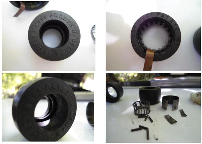

Eso también es para contar, en teoría quitando el panel rodillero famoso, debe de ser más fácil, aquí se ha hecho sin quitarlo (somos del mismo AB) un par de horas fijo; hay un par de tornillos no muy accesibles (parte inferior), tanto para quitarlos como para montarlos.

:arrow: En SO no los he encontrado tanto en los madriles como en la zona de levante
:arrow: ?? (no más de 20-25 leuros)
:arrow: lógicamente sacando el eje medio que va dentro del "pez" y golpeando con una maza de fibra o goma y despacito para no dañar la goma.
La pieza está compuesta por la goma (Deltaflex) que está en buenas condiciones y el cojinete del interior (Nadella), ambos todavía están en activo. Ya por cabezonería (sigo buscando, incluso he encontrado el catálogo) he visto que en Vigo hay un distribuidor de Nadella, pero me pilla un pelín retirado, lo suyo sería poder preguntar con el de muestra. En Gaes Zaragoza (polig Empresarium), también son distribuidores de Nadella :roll:
Es muy probable que en una tienda de rodamientos exista uno equivalente, pero...

¿No hicisteis fotos ? Lástima !!

absaab escribió:he visto que en Vigo hay un distribuidor de Nadella, pero me pilla un pelín retirado, lo suyo sería poder preguntar con el de muestra.
Mándame un dibujo acotado o la pieza en cuestión y te hago la gestión.

Resulta que Nadella es una empresa de Stuttgart. Si no prosperan las gestiones por ahí, lo intento gestionar yo desde aquí. ¿Cuál es la referencia del rodamiento?
Re: DIRECCION ASISTIDA
Eso es! Dígame referencia del rodamiento en cuestión (son dos iguales por cada caña no??)
Y pregunto por aquí :wink:

Son diferentes la inferior ( que es la que se me ha ido a mí) DG-68 y la superior DG-67.

si me muestran una foto del rodamiento a lo mejor la puedo conseguir

Estoy descargando las fotos, darme un ratín.....
Aquí están
