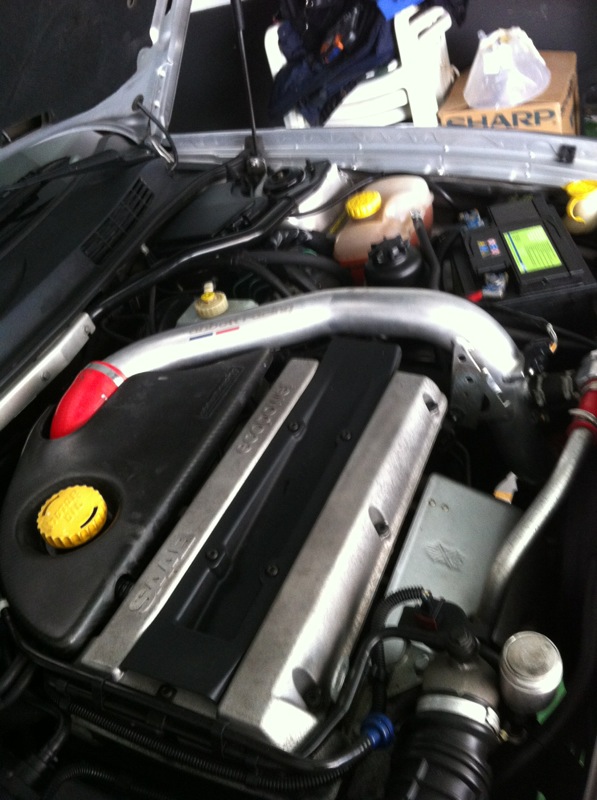

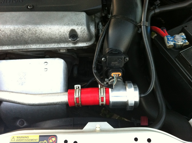

Por fin después de un par de fines de semana truncados por tabardillos catarrales de primavera y otras ocupaciones varias al fin me ha sido posible instalar la pipa Abbott.
Desintalar la pipa de origen no lleva más de 10 minutos, pero el problemón se encuentra en la conexión del manguito del intercooler que para acceder a aflojar el tornillo de la abrazadera me las vi más que canutas...y una vez puesto el manguito de silicona más aún ya que este era de un diámetro algo superior al de origen y había que sujetarlo mientas se apretaba la abrazadera. Entre la tubería de refrigerante del radiador y otra del aire acondicionado no hay apenas espacio para meter una mano, incluso tuve que quitar la batería.
Una vez asegurado el manguito del intercooler el resto es coser y cantar. El codo de la mariposa, la sujección de la pipa al bloque y el sensor. No tiene más. Ah! No hay que escatimar fuerzas en apretar con coj**** las abrazaderas, ejem. (Qué susto me dí)
Pero haciendo un ejercicio de sinceridad con vosotros esta operación sólo me ocupó desde las 12 de la mañana hasta las 5 de la tarde de ayer sábado, si estuve casi dos horas ocupado con la abrazadera del intercooler
para un negao como yo, no está mal.
Una vez estuvo todo colocadito salí a probar el coche y una vez alcanzó temperatura, gas a fondo y todo ok. Segundo achuchón y un sonido como el descorchar de un vino espumoso de tierras de Castilla alteró el reletí y mi tranquilidad. La abrazadera más accesible, la más fácil, la más a huevo, la de la mariposa de admisión se me olvidó reapretarla y se desconecto el manguito. La potencia cayó en picado y me llevé un buen susto tanto que el coche se llegaba a calar incluso en tercera. Volví a casa, reapreté y todo volvió al orden. ¡Qué susto!
Una vez reapretado y requetecomprobado el coche ha ganado en bajos muchísimo y ahora es más lineal en la entrega de potencia, no tiene tanta patada como antes aunque la potencia la entrega antes. El sonido creo que es algo más grave y se aprecia algo más que antes el pssst, pssst. La aguja del turbo se queda constante antes de llegar a la zona roja (la acaricia) pero la aguja sube como una exhalación.
Ahora me doy cuenta que este coche anda un poco justo de frenos, pero eso es otro tema.
