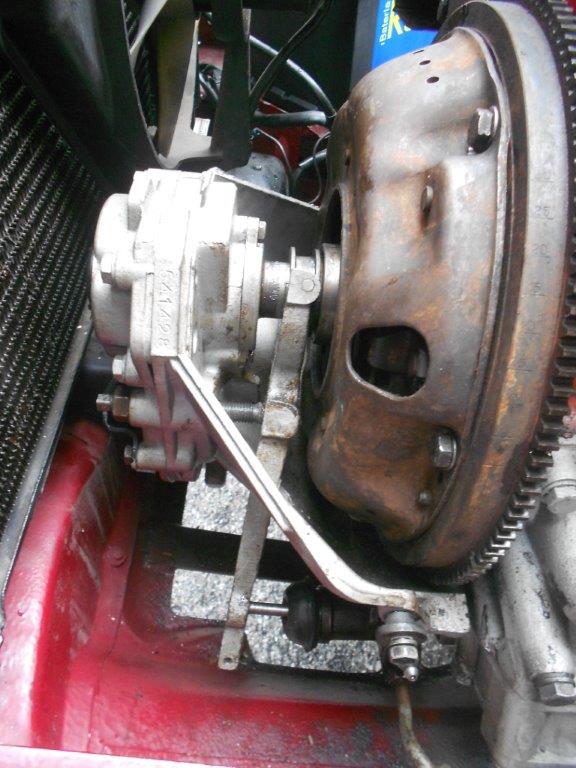

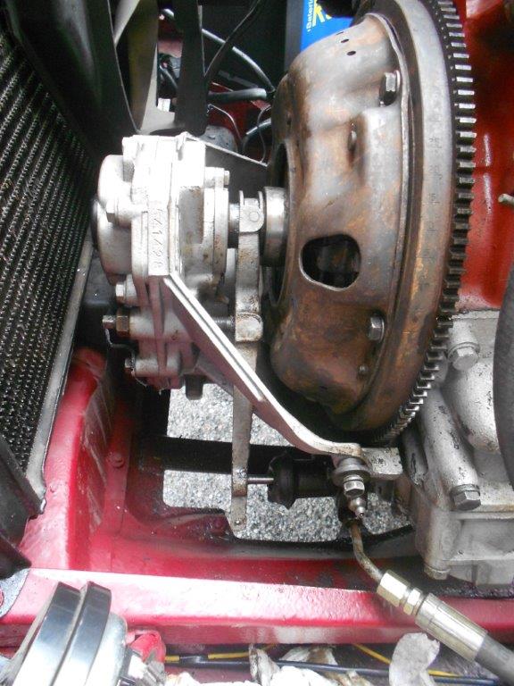

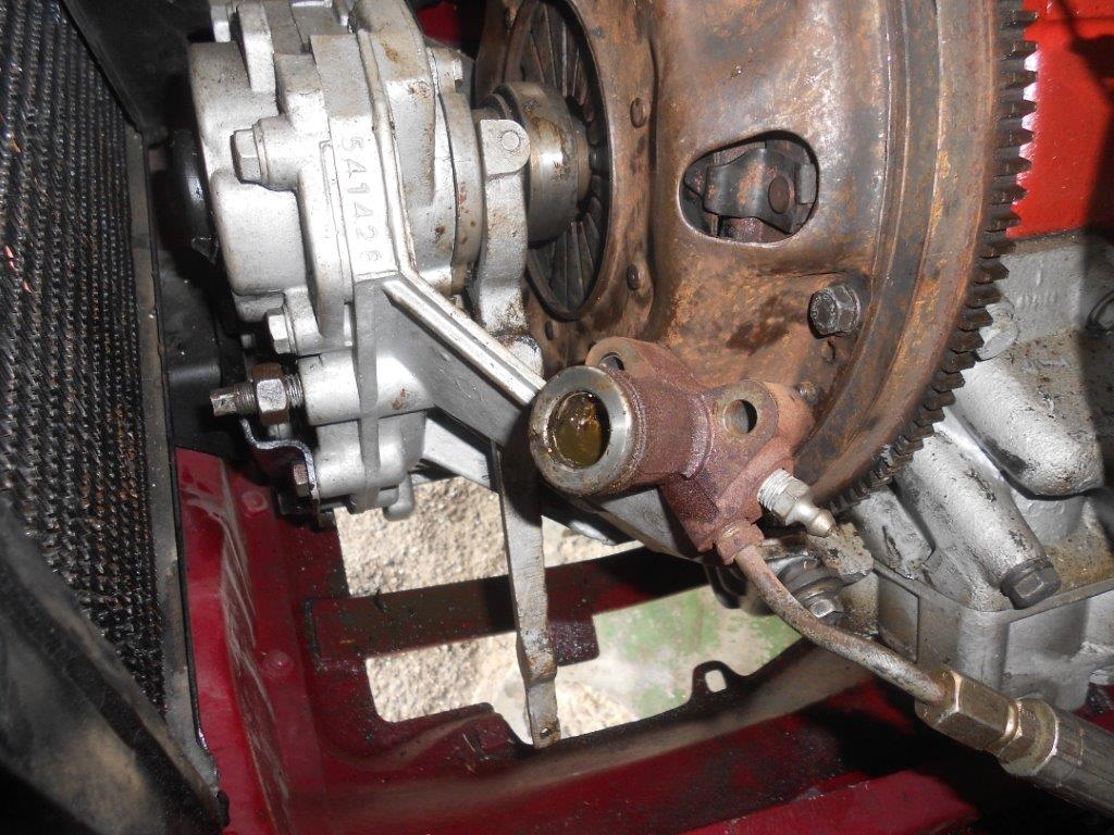

Como no podía ser de otro modo, siempre hay alguna cosa que se tiene que torcer, en este caso al volver a comprimir el embrague para sacar el cable de bujía que utilizo para sujetar la maza de embrague comprimida, resulta que el pedal se vuelve a quedar duro y el embrague no retrocede, igual que me pasó en el caudillo, por suerte en el 99 el bombín va por fuera de la caja de cambios y además el apoyo de la horquilla es regulable, desmontar el bombin está vez llevó cosa de minutos, no semanas como la otra vez, una buea limpieza y a funcionar otra vez.

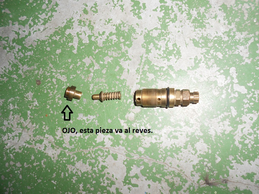

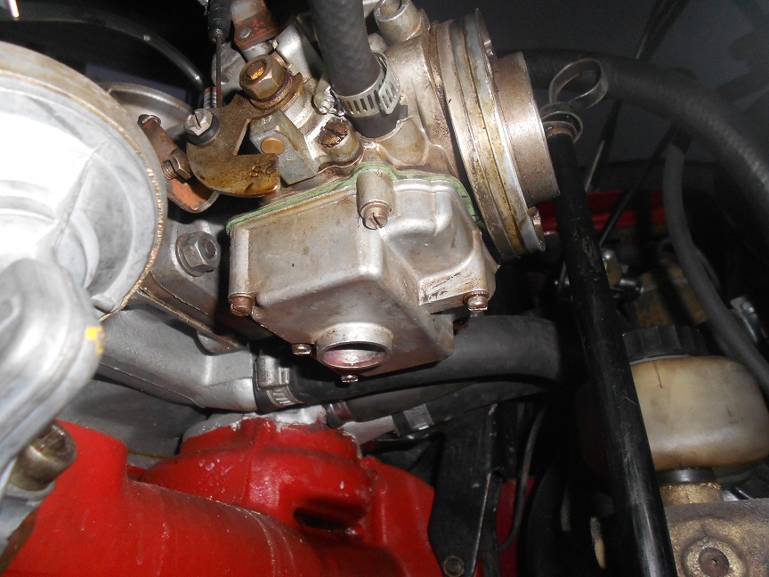

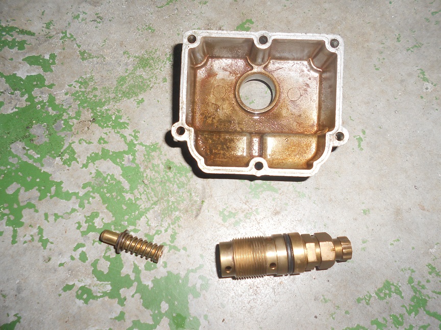

Por cierto, este año volví a atascar la máquina de gases de la itv, tengo las máximas puntuaciónes, en primer lugar el 99 con el 13,7%, en segundo lugar el Opel Senator 3000 24v de grupolargo con el 11%, en tercer lugar el 900 verde prao con el 7,9%
Antes de ir a la itv me fijé que perdía un poco de gasolina por el tornillo de reglaje de la mezcla y lo desmonté para cambiar la tórica que lleva, pero al armarlo puse un pieza al revés y hace imposible regular la mezcla.

Me gusta ese bombín por fuera con la horquilla, aunque haya más piezas se cambia más fácil que en los 900.
