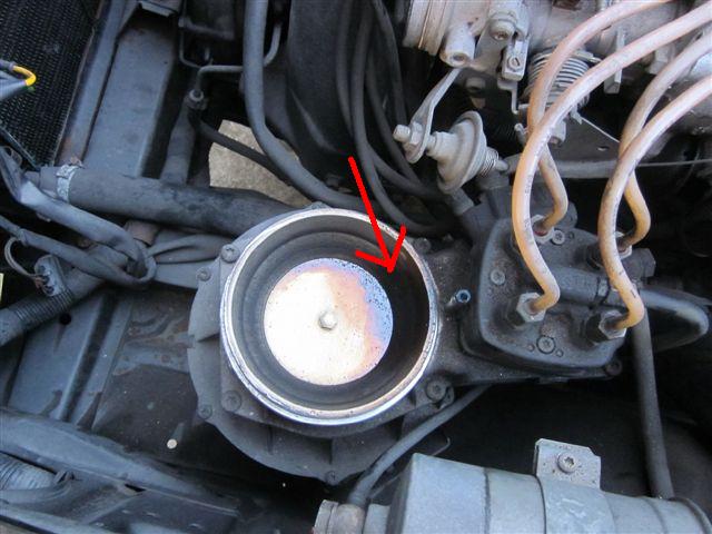

Al final los residuos acaban en el plato sonda en en el filtro de aire.
Quizás sea buena cosa limpiar ese tubo cada vez que se cambia el aceite para evitar que se acumule mucho.
- respiradero gases 4.jpg (64.1 KiB) Visto 12145 veces

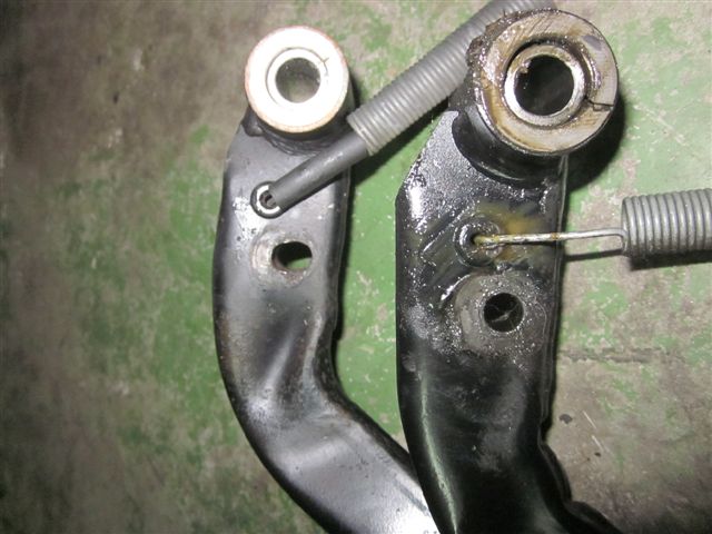

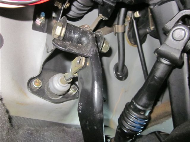

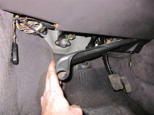

Otro pequeño inconveniente que terminaba siendo molesto sobre todo en ciudad era un pequeño recorrido muerto que tenía el pedal del embrague al principio del recorrido, ya me había tocado en en otro 900, así que ésta vez íbamos a tiro fijo, además tenía el del donante en perfecto estado.
Para sacar el pedal del embrague solo necesité quitar el tornillo que sujeta la boquilla de salida de aire para los pies del lado del conductor, moviéndola un poco hacia abajo deja hueco suficiente para sacar el tornillo del eje y el pasador de la bomba de embrague.
El la foto se puede ver como el agujero estaba desgastado de manera que a la altura del pedal ya se convertía en varios centímetros de holgura, además del recorrido muerto había un punto en el que parecía pivotar y derepente el coche daba un brico al salir muy desagradable.
Ya metidos en faena aproveché para cambiarle el elevalunas del conductor y el silencioso trasero que tenía un poro y ya fugaba, nuevamente el donante prestó sus órganos sin rechistar (que remedio).
- cambiar pedal embrague 002.jpg (63.94 KiB) Visto 12117 veces
- cambiar pedal embrague 003.jpg (63.45 KiB) Visto 12117 veces
- cambiar pedal embrague 005.jpg (61 KiB) Visto 12117 veces

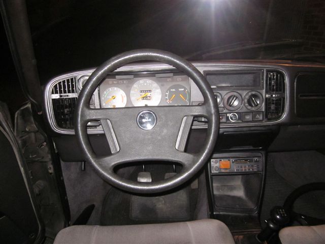

Tenía guardado hace tiempo un volante que me gustaba por lo sobrio y que me parece encaja perfectamente con la personalidad del caudillo.
Juzgar vosotros mismos.
Como ves me gustan los 900 como a un niño un caramelo, éste era el que me faltaba, y aunque no sea el más equipado, ni el más potente, ni el más antiguo (ese es verdeprao) tiene su encanto por lo raro.
- volante 002.jpg (54.37 KiB) Visto 12027 veces
