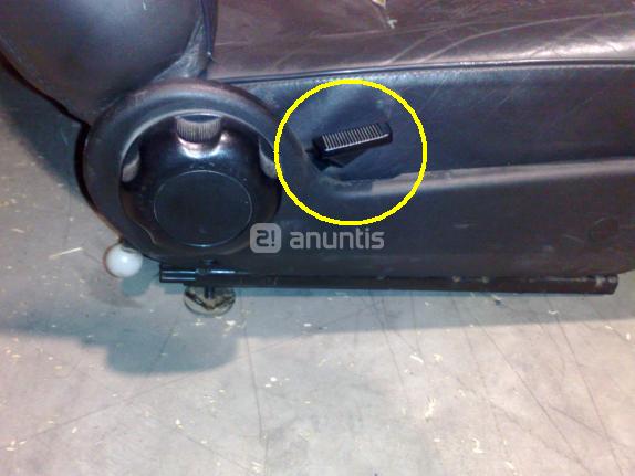

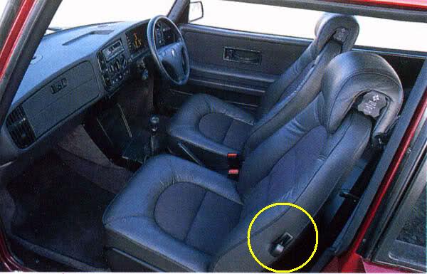

Los asientos Pre90 (los que tu necesitas) tienen el mecanismo de abatimiento en el asiento, una palanquita que hay que apretar para abatir el respaldo. Los asientos Post90 tienen el sistema en el lateral del respaldo, levantando el gatillo se tumba el respaldo.
Te pongo unas fotos.
- Pre90.JPG (30 KiB) Visto 4540 veces
- Post90.jpg (40.25 KiB) Visto 4540 veces

Así que entonces aunque el coche sea de 1990, como sale en el VIN, ¿lleva asientos pre90? ¿No es raro?
Gracias, ahora sabré cuáles tengo que buscar. ¿El montaje y desmontaje es muy tedioso?MarioSaab escribió:Los asientos Pre90 (los que tu necesitas) tienen el mecanismo de abatimiento en el asiento, una palanquita que hay que apretar para abatir el respaldo. Los asientos Post90 tienen el sistema en el lateral del respaldo, levantando el gatillo se tumba el respaldo.

Los asientos son faciles de cambiar, unicamente hay que desmontarlos con sus guias y listo.
Cuando hicieron el re-styling en el 90 aprovecharon excedentes de stock para las nuevas unidades, por lo que no es raro encontrar unidades "mezcladas".
