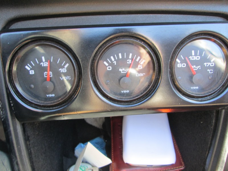

Con el coche en marcha el voltímetro no marca más de 11 voltios. Algo falla en el alternador, ¿dónde miro? porque yo de chispas, más bien poco.
Las escobillas del alternador las cambiaron hace 20.000kms, no se habrán gastado en tan poco ¿no?

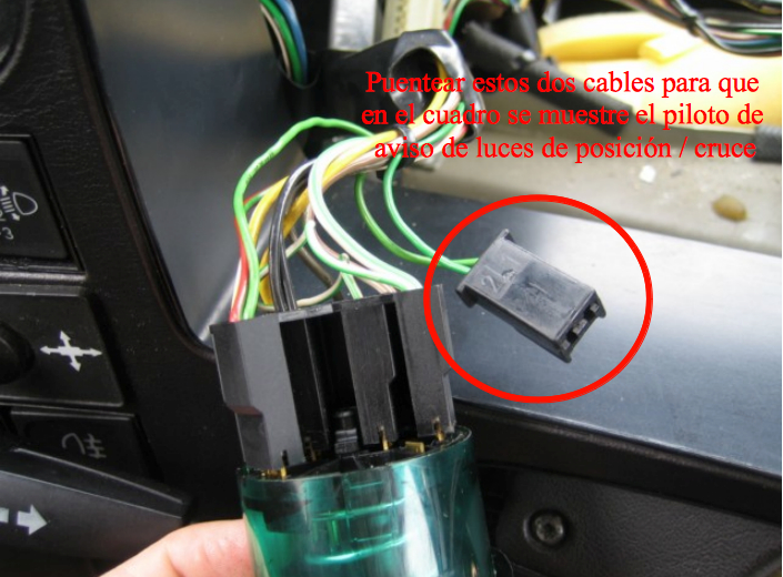

Alejandro GR escribió:Hale, vamos a frikear.
Si alguien quiere que se le encienda la luz del cuadro para indicar luces de posición, simplemente llamar a la Saab y pedir la pieza 95 69 740. No debería de costar más de 3 Euros.
En caso negativo simplemente sacar el mazo de cables detrás del interruptor general de las luces y puentear el conector.
Yo la tengo porque poseo una instalación eléctrica completa de un 900 Carlsson de 1990.
Confirmo que instalando el conector que mostré en la imagen se consigue que se ilumine la bombilla que indica "luces de posición" en el cuadro. Luego subiré una foto.
A.G.

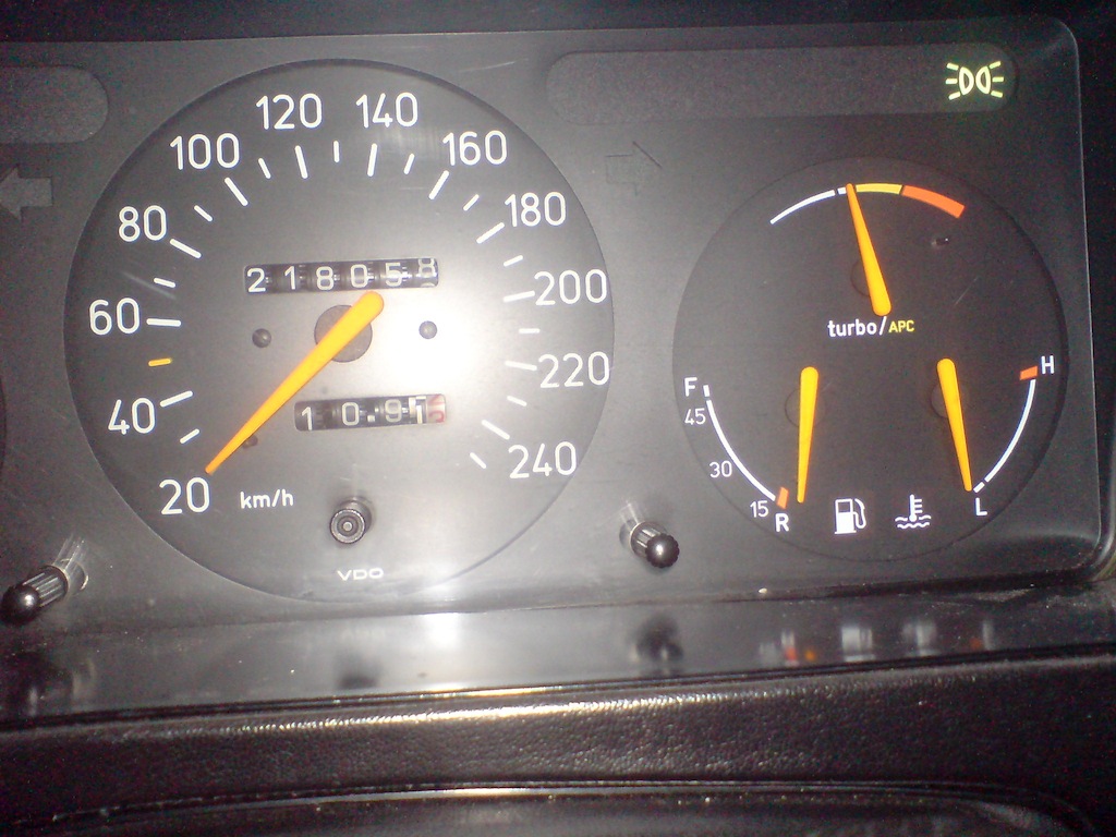

Alejandro GR
Mensajes: 2096
Re: Arreglos en un 900s
Mensaje por Alejandro GR »
Lo comentado:
El mio lo lleva pero con el fondo verde y los gráficos en negro, también lleva el de aviso de cinturones en la misma linea del cuadro pero creo que solo funciona el del salpicadero.

PMI escribió:El mio lo lleva pero con el fondo verde y los gráficos en negro, también lleva el de aviso de cinturones en la misma linea del cuadro pero creo que solo funciona el del salpicadero.
Seguramente es porque el cuadro es el modelo anterior, Pre92.
Subo la foto en la cual se ve qué cables hay que puentear para que aparezca el indicador. Se puede hacer soldándolos / métodos "caseros" o bien con el conector Nr. 95 69 740.

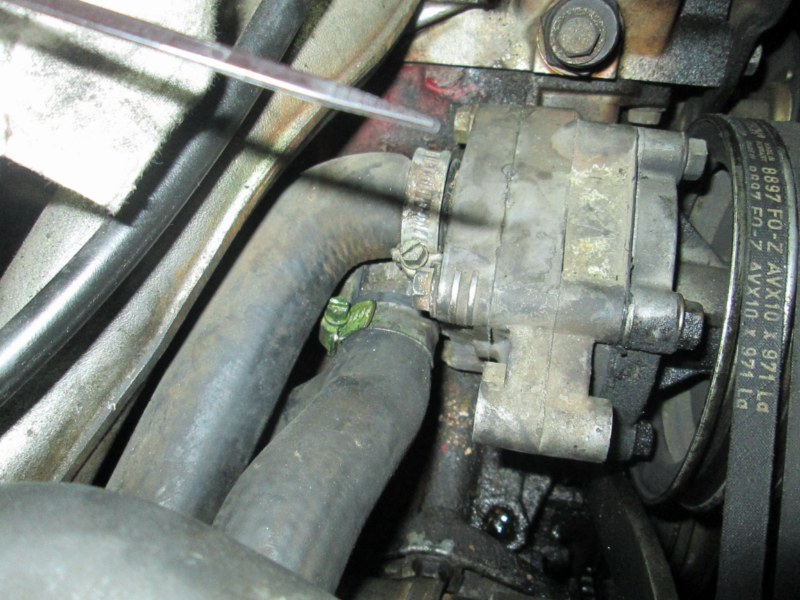

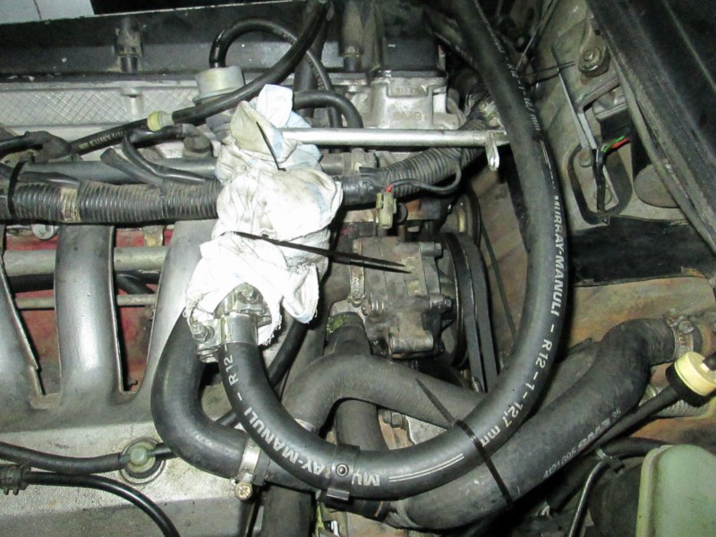

Ahora le ha tocado al alternador del cabrio, arrancaba justito, y la aguja del voltímetro no llegaba nunca a 13 voltios.
estos alternadores me da que son muy sencillos y fiables. Tenía el repuesto de regulador y escobillas así que he ido a tiro fijo. El problema es llegar al regulador.
Aprovechando que también tenía un manguito que va a la bomba picado he sacado el compresor del aire, para así poder tener más sitio. Quitando las correas del alternador bascula y hace más accesible el regulador que con un destornillador largo y paciencia he podido cambiarlo. He aprovechado también para limpiar el eje donde apoyan las escobillas con alcohol y un trapo, ha salido bastante negro seguramente de resto de escobillas.
del manguito no he encontrado repuesto pero por suerte estaba picado cerca del extremo, ha bastado cortarlo y meterlo algo más en el tubo de la bomba. este manguito se puso a mear justo cuando estaba entrando en la ITV. :roll:
Antes de volver a montar el compresor haré unos cuantos kms para asegurarme que no pierde anticongelante.
Hola, ¿podrías comprobar la referencia?
Acabo de dársela al recambista de mi concesionario local y con esos números le sale un recambio que vale 140€ mas IVA. :shock:
