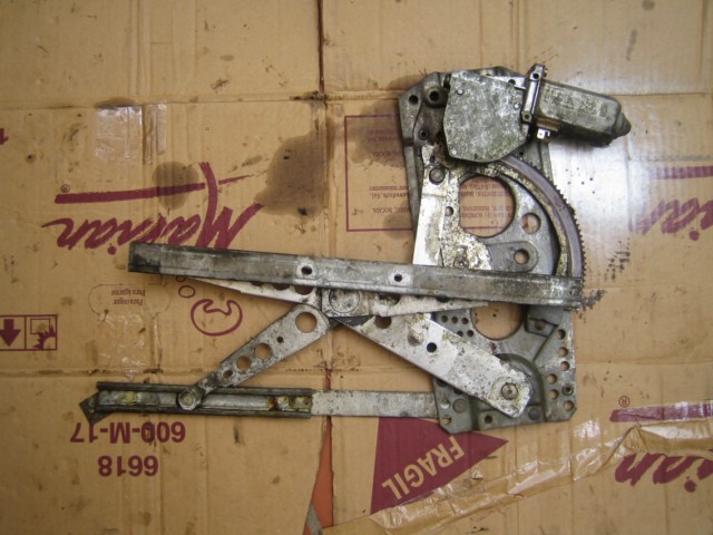

Si dándole golpes al motor vuelve a funciona creo que podemos descartar el botón
Es un fallo bastante endémico, no deben ser motores muy potentes y del desuso empiezan a ir cada vez más lentos hasta que dejan de ir del todo.
Nunca lo he desmontado por dentro y por tanto solo es una teoría, pero quizás las escobillas se ensucien, se desgasten o se oxiden y dejen de hacer buen contacto. Sería la explicación más normal
Aunque esté dentro de la puerta está expuesto a algo de agua que pueda entrar por los lamelunas y puede estropearlo con el tiempo.
Ya contará cómo va la cosa, a ver si conseguimos burlar a Murphy de una vez.
La ventanilla del copiloto de nuestro 900 siempre ha bajado más lenta que la del conductor.
Cuando lo compramos le costaba muchísimo, luegl desmonté y engrasé y mejoró perp sobre todo ha sido el uso lo que la ha resucitado.
Ahora casi bajan a la vez

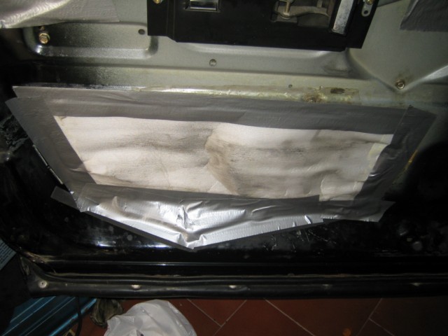

Engrasado bien el mecanismo del elevalunas, para hacerlo hay que sacarlo de la puerta o no podremos engrasar todos los ejes y guías.
Y he montado todo tapando los huecos con cinta americana. Me he currado una cuña a modo de desagüe en la parte inferior para que el agua que entra en la puerta no acabe dentro del coche.

pipol escribió: Engrasado bien el mecanismo del elevalunas, para hacerlo hay que sacarlo de la puerta o no podremos engrasar todos los ejes y guías.
Ya puestos, podías haber cambiado el motor, ¿no? Con el mecanismo dentro de la puerta es más difícil. :)
Pero es que el motor ahora funciona. Llegado el caso ya sé hacerlo rápido, 15 min. max

La ventanilla sin grasa:
http://youtu.be/i_TbmT-gld4
Una vez engrasada. Seguramente mejore con el tiempo a medida que el aceite vaya entrando en los ejes del mecanismo, pero ya se ve que va más rápido.
Para engrasarla bien aconsejo desmontar y sacar de la puerta el mecanismo porque hay zonas imposibles de engrasar con él montado en la puerta.
