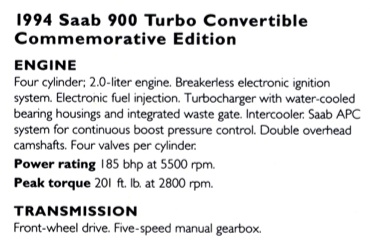

Lo de las potencias es una locura. Si miras en el catálogo de accesorios, si que había una caja roja que daba 185 cv. para los catalizados, así como en el EPC.
También la potencia varía depende como según que norma la midas.
Subo las características del Commemorative Edition americano, en donde dice claramente que tenía 185 cv.
Yo de las fichas técnicas no me fío nada. El mío es como el de Wilt, pero dice que es Turbo de bajo soplado y con 104 Kw.
