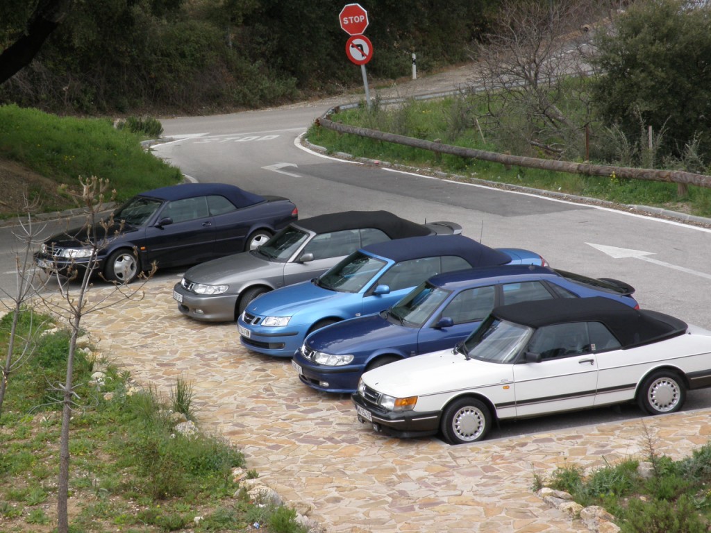

Ya te digo...yo, sin un mal techo corredizo que llevarme a la cara...Isuzu escribió:Rafael ya le estás pasando la radial al 9000....pero si casi todos son cabrios!!
