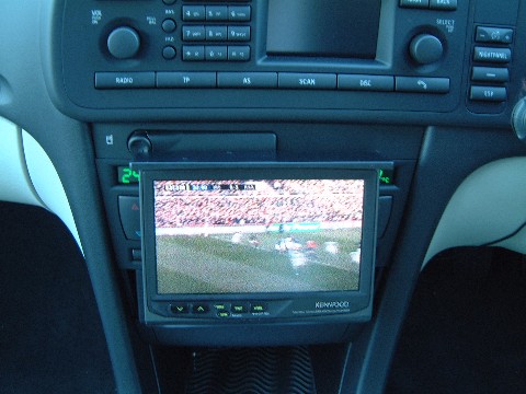

Hace mucho que le he venido dando vueltas a este tema.
Al final no hice nada del otro mundo porque, en realidad, lo único que echaba realmente de menos el 90% de los días era el mp3. Ya se ha comentado en varias ocasiones por este foro que con la serie MKi de parrot solucionas ese tema de forma más que satisfactoria.
El navegador integrado está bien pero yo no suelo viajar mucho (un par de veces al año) y meterte en un fregao para eso... en fin, que pongo la ventosa y asunto arreglado. De todo se encarga el Parrot ya que oigo las instrucciones del Tonton por los altavoces del coche gracias a la conexión A2DP, así como los mp3 de la llave USB o Ipod y las llamadas de teléfono. Y no, no se pisan unas a otras. En una palabra, cojonudo. De verdad que os lo recomiendo.
De haber hecho algo hubiera quitado el lector de CD y hubiera metido un aparato 1Din con pantalla ocultable. Haces el loop óptico, que te quiten el CD con el TechII y te queda la mar de majo.
En Saabcentral lo han hecho unos cuantos. Os ilustro con una fotillo.
- System.JPG (47.4 KiB) Visto 3767 veces
