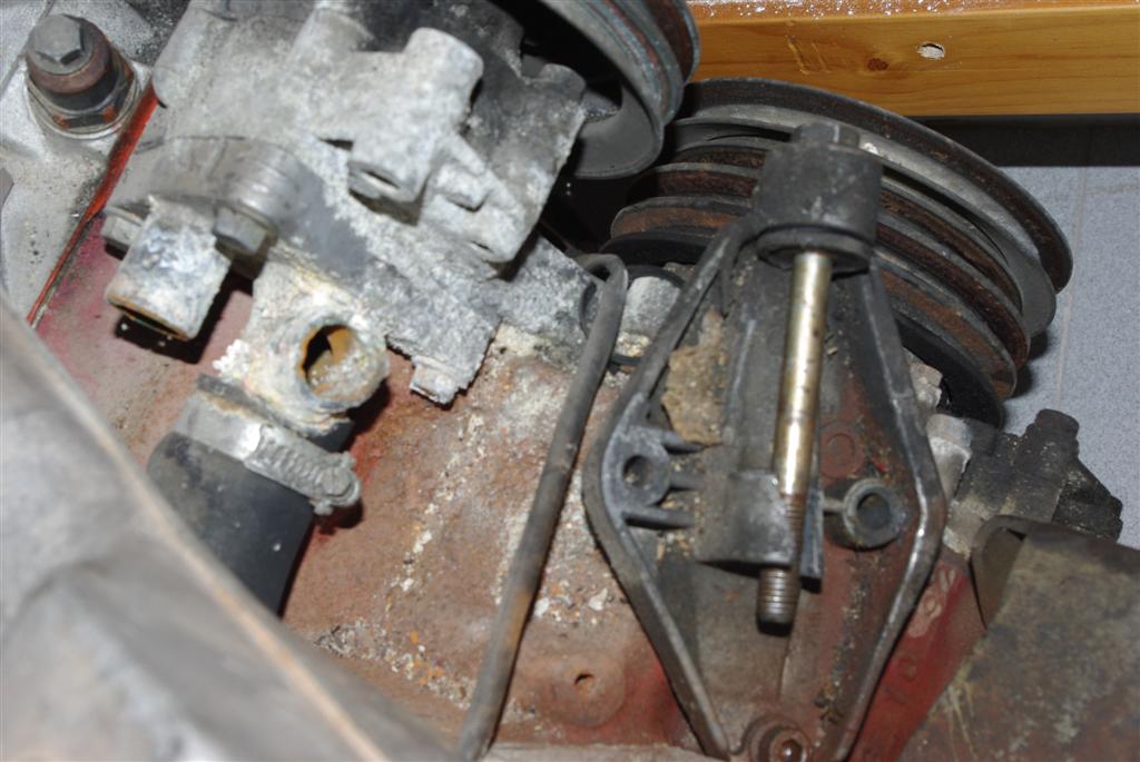

He estado chequeando el 2.1, pero como quien ve llover... Yo de mecánica lo justo, así que te pongo una foto para que veas por ti mismo el par de cositas que tiene; una de las entradas de la base de la bomba de agua está partida, al igual que el soporte del alternador.
El anterior dueño me comentó que el coche lo usaba a menudo hasta que quedó parado durante un par de años. Yo no he podido probarlo porque, aunque lo he arrancado, no lo he rodado (por si acaso eran necesarios cuidados especiales a la hora de despertarlo del letargo), así que no te puedo garantizar su perfecto funcionamiento, aunque el antiguo dueño, a mi, así lo hizo.
El motor tiene 64.810 millas.
Te paso más detalles por MP

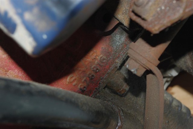

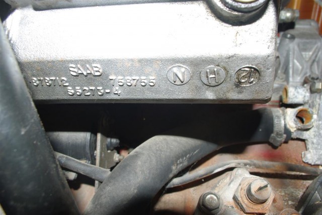

He estado hurgando en el "presunto" 2.1 que tengo en el garaje y me estoy quedando a cuadros.
Descodificando el nº de chasis del coche me sale esto:
VIN: YS3AK75E4R7******
Manufacturer: Saab Automobile AB
Product line: SAAB 900
Body type: 2-door Convertible (CV)
Gear box: 5-Speed Manual
Engine type: B212 - 2.1L 16V
Model year: 1994
Assembly plant: Nystad, Finland
Serial number: ******
Control symbol: Passed
SRS: none
La ECU Bosch, nº 9 128 117, también indica que es un 2.1
Pero cuando me pongo a buscar los números de serie que encuentro en el motor, ninguno me cuadra en el EPC...
Además, hace un ratito he encontrado (está muy complicado) el nº del bloque y pone claramente:
B202I - 3M02
P024203
¿Alguien tiene una explicación a estas incongruencias?

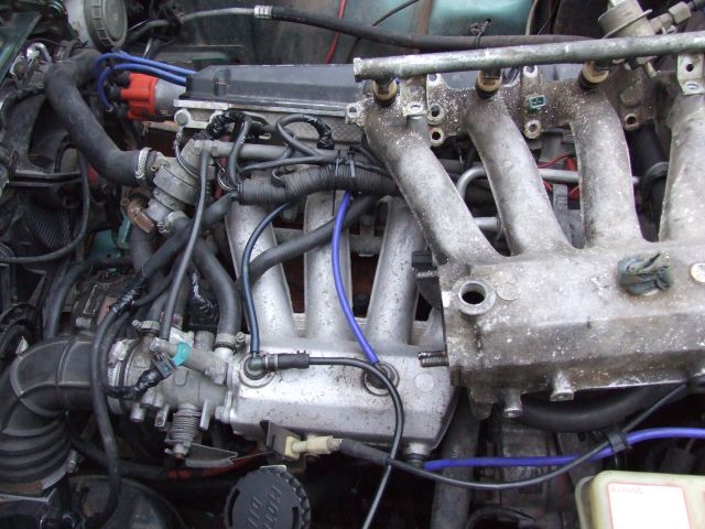

Adjunto fotos de Mcoman donde se aprecian las diferencias entre los dos tipos de admisiones, de 2.0 y de 2.1.
No me cabe ninguna duda que la que monta mi donante no es 2.1.
Si la admisión no es 2.1, dudo mucho que el bloque lo sea... Lo siento Salva.

¿Mediste el ancho de los conductos?
Posible explicaciones:
- averiá de motor, se ha colocado un 2.0 en vez de un 2.1, que explica lo del bloque y de la admisión.
- averiá de culata, por las válvulas de mayor tamaño de los 2,1, suelen aparecer grietas entre los asientos de válvulas. Posible que se le ha colocado una culata de un 2.0 con su admisión.
- por equivocación, se le ha puesto el VIN de un 2,1 a un 2.0 (poco probable)
