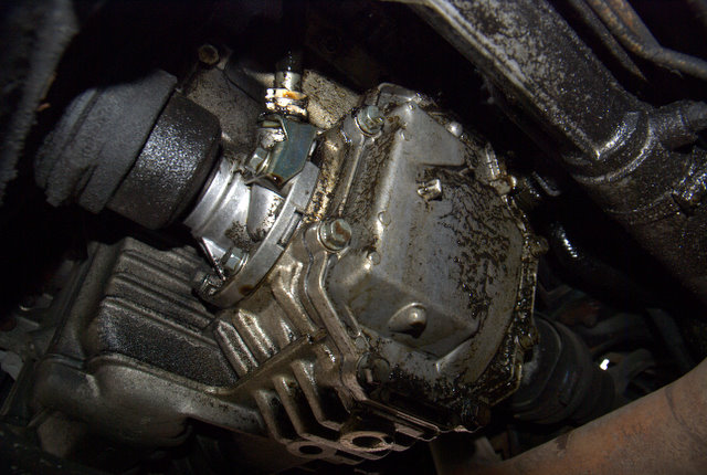

La piezas que marcas son las transmisiones, que en principio es dificil que echen aceite ya que están dentro del guardapolvos con grasa, que no fluye mucho. Además, la caja de cambios y su aceite no están comunicados con dichas transmisiones. Puede ser que tengas algún guardapolvos agrietado, ya que es muy habitual debido a lo que giran estos coches, pero dudo que sea ese el causante de las gotas que comentas.
Yo apuesto más por el retén del cigüeñal o por las juntas de la bomba de aceite. Quizá es buena idea llevarlo a Rogasanz (como te dice Bengo si es "acompañado", mejor) y que te la diagnostique. Yo lo hice en el S.O de SAAB aquí en San Sebastián, y me cobraron 30 Euros.

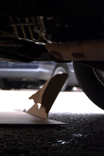

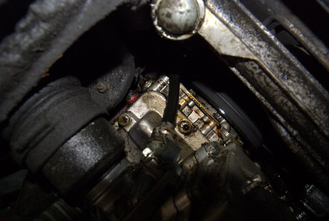

Gracias BENGO y Alejandro por vuestros comentarios! Ya sabéis que soy muy muy verde en la mecánica de los coches, de ahi viene mi preocupación por temas que para muchos de vosotros son bien controlados y no representan tanto pánico. Simplemente me preocupa la posibilidad de que, debido a mi ingorancia, el coche sufra, esto es todo.
Acabo de hacer fotos del motor desde abajo. Espero que ayuden en el "diagnóstico". Más fotos y en mayor tamaño aquí.
Saludos y gracias!!
Saludos y gracias!!

A falta de verlo en directo, pero por el sitio desde donde gotea, es muy probable que sea del retén del cigüeñal o de la bomba de aceite.
Comprueba el aceite del cambio (varilla negra que sale del motor cerca de la batería y por debajo del colector de escape), para mirar su nivel, también puede ser aceite del cambio que sale por las juntas (aunque más difícil).
