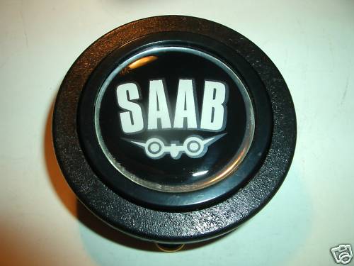

Lo único que queda es sustituir el centro del volante (claxon) por éste, aunque el gráfico es un poco cutre:

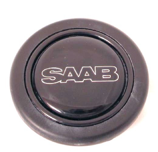

Este otro me parece más discreto, aunque tampoco me convence mucho:
saab letras.jpg (55.05 KiB) Visto 5552 veces

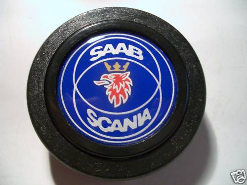

O bien por algo más clásico y a tono con el coche:
saab emblema.jpg (24.97 KiB) Visto 5552 veces
A ver cual compro... rondan todos los 30 €. Quiero agradecer a Car y a JM el préstamo del volante Carlsson y su correspondiente piña, para poder montarlo y comprobar el efecto. Muchas gracias a los dos.
