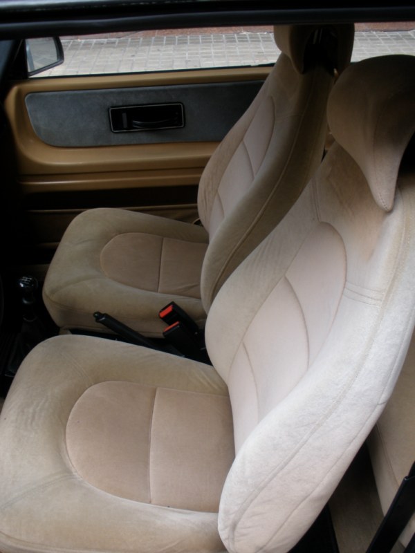

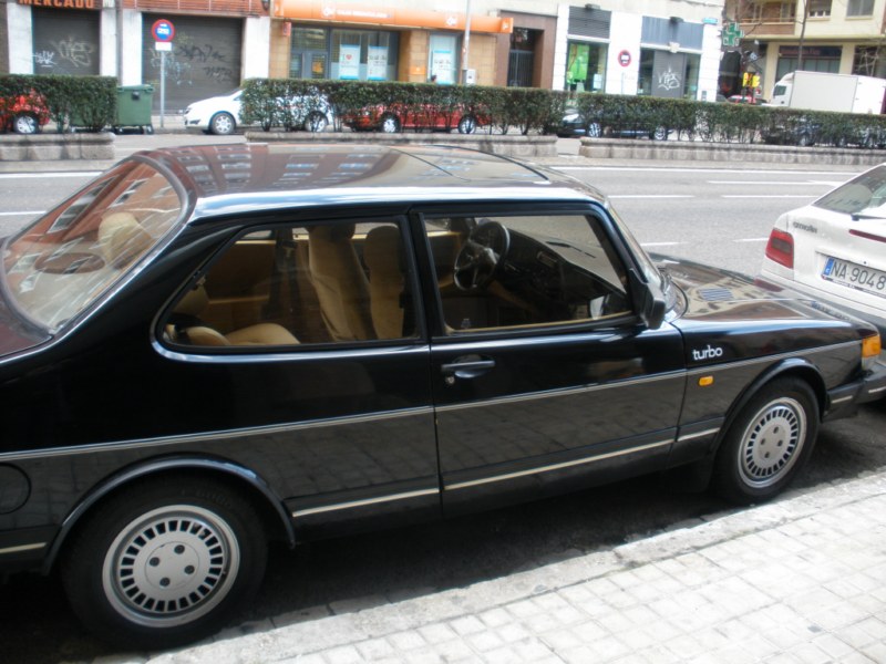

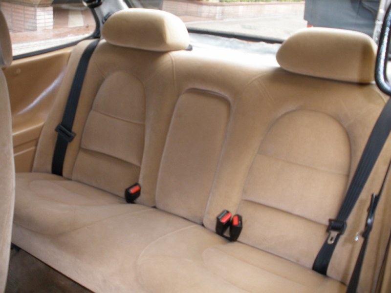

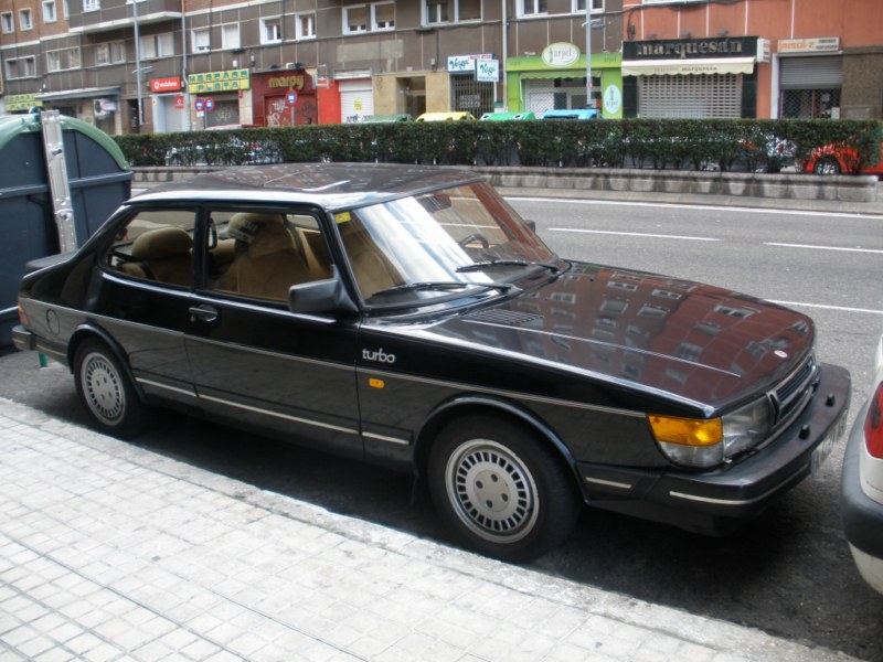

Bueno, tras la ITV y previo a su entrada al taller para su puesta a punto he hemos sometido a una limpieza integral:
:arrow: Limpieza de tapicerías
:arrow: Lavado de moquetas
:arrow: Limpieza de salpicadero, puertas y guarnecidos
:arrow: Limpieza de techo y maletero
:arrow: Lunas por dentro y por fuera
:arrow: Lavado a mano de carrocería y llantas. Secado y encerado
Total 80 €, pero merece la pena (Atención maños... si quereis la dirección , me dais un toque)
Resultados:

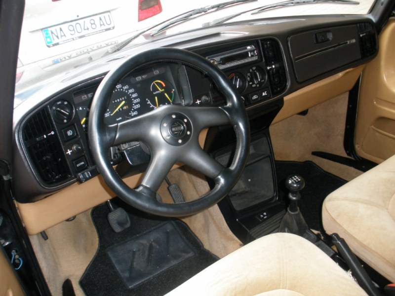

Tambien hemos cambiado el volante, por un MOMO de principios de los 90 en un estado excepcional, la ventaja es que es un poquito más gordo y con algo menos de diámetro lo que facilita las maniobras. Particularmente me resulta muy cómodo y agradable al tacto. (Ruego a los más puristas de la marca que me perdonen por tamaña felonía... :oops: :oops: :oops: )

Por último comentar que el claxon no funciona... :( :( y no se por qué. De la piña sale un único cable rojo, que en teoría se debe conectar al enchufe que hay debajo del botón (que hay dos, pero vamos...) Pues nada, no hay manera, ni en uno ni en el otro.
Martín... ¿Tienes idea de como apañar esto? Me han soplado que hay que hacer un invento raro y que tú sabías como. Ya me dirás
Un saludo, la semana que viene... más novedades!
Mensajes: 4577
Re: SAAB 900 Turbo 8 v. Pre87
Ebhorabuena!!
Impecable el interior... en cuanto le quites esas manacha negras parecerá un Km 0 :lol:
El volante se parece mucho al Nardi Gara 4 que montaba en mi cupé; muy cómodo.
La piña en el 900 sólo lleva un cable, imagino que funciona como los sensores, la rosca es la masa y el cable la chicha. Si la piña es de Car, entonces va ya preparada con el tetón sobrante extirpado.
Mensajes: 9683
Mensaje por MarioSaab »
Gracias Martín, esta tarde/noche me pongo a ello.

Gracias por el aviso Perdi, y te haré caso... una vez que se me pase la "fiebre" volveremos a su volante original o a alguno un poco más vintage pero de la época y original :wink:
Respecto a la instalación actual... ya tenemos claxon y centro de volante Genuine SAAB aprovechando el centro de volante que conservaba del donante. El asunto del claxon me ha costado un buen ratillo, ya que el volante original no necesita cable de masa para cerrar el circuito y que suene la bocina.
El volante SAAB sólo lleva un contacto, el tetón sobre el aro de contacto; el volante hace masa sobre la caña de la dirección. Pero en caso de un volante MOMO, hay que hacer masa en algún lugar. Yo he utilizado un troquel en la propia piña, donde he adosado un cable que se conecta al botón del volante.
Aquí podemos ver un esquema de la conexión del claxon en un volante SAAB
Así he realizado la conexión del segundo cable para cerrar el circuito
Otro problema que me he encontrado es que el tetón de la piña de 9000 en la caña del Pre87 no alcanza el disco de contacto, por lo que lo hemos tenido que suplementar unos 5 mm. con cinta aislante. Pero finalmente hemos terminado el trabajo con éxito. Os pongo una foto francamente mala, pero en el garaje, sin luz y con el móvil... poco más podía hacer.
