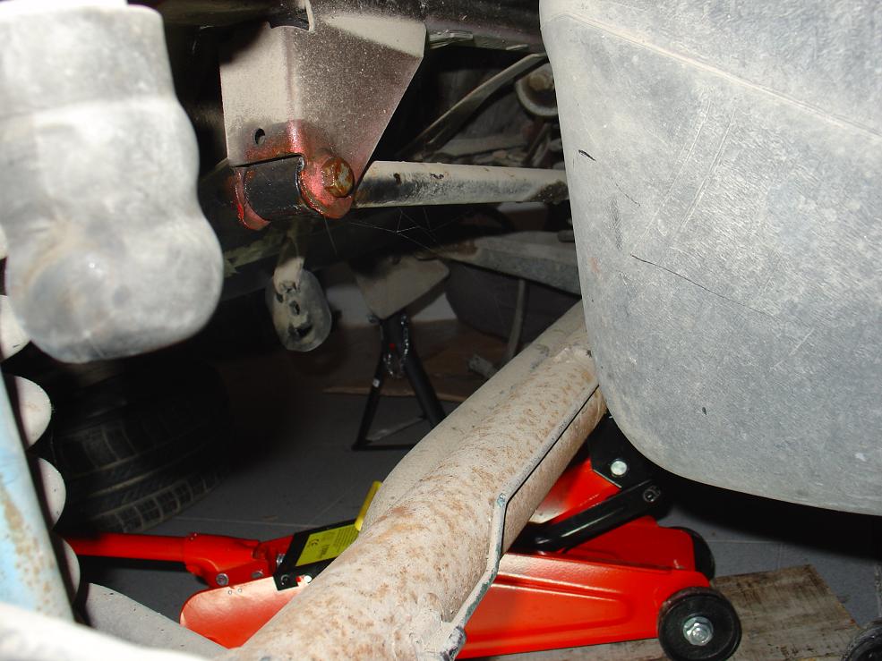

En la foto del medio veis el tornillo más cabrito que pudimos encontrarnos. Verdad chencho??

Una última foto en la que se puede ver arriba el anclaje de la barra Panhard, una de las cuatro borriquetas que sostenían el coche y el gato sujetando el eje para que no cayera de golpe.

Yo nunca saco ese tornillo, quito los dos del soporte, la rosca queda dentro del coche y suele estar limpia.car escribió:Esas son las que faltaban.

También era una opción, pero justo cuando íbamos a hacer eso lo conseguimos sacar.
La cuestión es que no sé en que estado están los soportes de Hulk. Quizás haya que usar los del donante de Martín también
