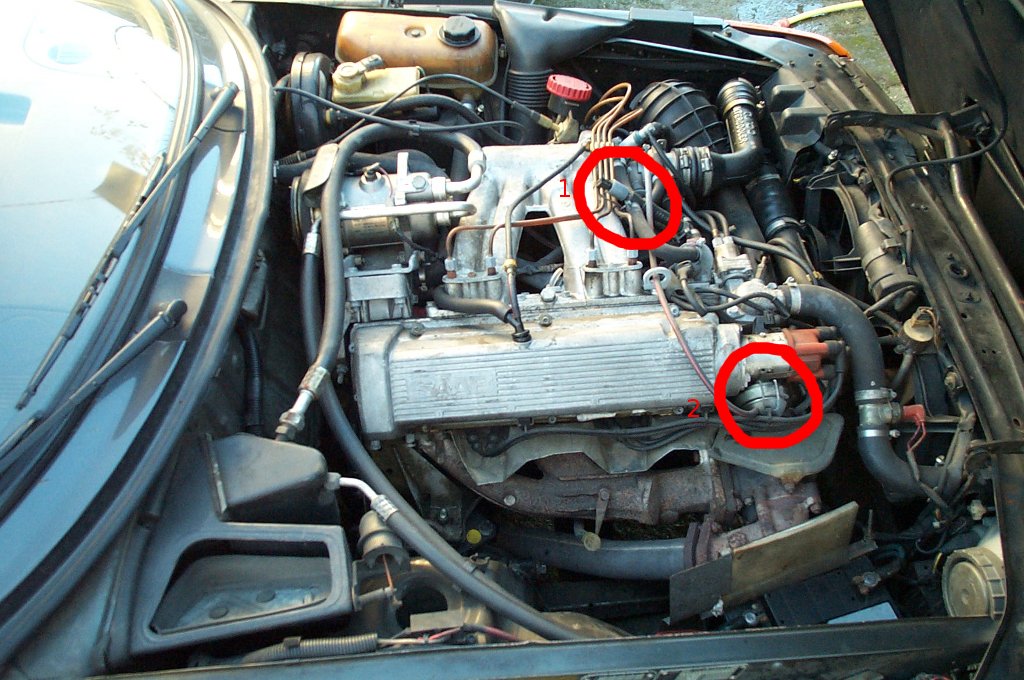

Hola de nuevo, necesito vuestra ayuda. Por fin he puesto la válvula AAV nueva pero todavía persisten los tirones.
Os cuento: unos días antes de la gran concentración conmemorativa de 900, llevé el coche al taller para que sustituyeran dicha pieza. Mi intención era tener el coche en condiciones por si podía acudir a la gran cita.
Pero tras recoger el coche en el taller pude comprobar que el coche seguía dando tirones y con un ralentí muy bajo, que al conectar el aire acondicionado llegaba a calar el coche.
Volví al taller y el mecánico -un poco extrañado pués dijo que cuando probó el coche, iba bien- comprobó que así era. Así que hizo una serie de operaciones: colocó una sonda en el tubo de escape para comprobar las emisiones y luego ajustó el ralentí. También limpió con aire a presión una electroválvula en forma de T cuyo nombre desconozco, que está encima de la culata, hacia el morro. Al terminar parecía que el ralentí de había estabilizado, aunque un poco alto, casi 1000rpm. Me dijo que lo probara unos días y que volviera por allí si era necesario.
Durante estos días he estado probando el coche buscando algún tipo de regla o norma de comportamiento y creo haberla encontrado. A ver si se os ocurre que puede estar pasando:
El coche funciona perfectamente en frío. Se puede parar y volver a arrancar y el funcionamiento sigue siendo impecable. Pero al cabo de unos kms, cuando el coche lleva un rato caliente comienzan los tironcitos. En caso de apagar el coche y volver a arrancar el problema se agrava, llegando a casi calarse. Le cuesta iniciar la marcha.
El coche SIEMPRE funciona bien en frío. Pero no siempre falla al cabo de unos kms. Así sucedió en un viaje reciente a Coruña y ayer mismo en un viaje a Pontevedra: durante todo el viaje fué perfecto. Cuando estabamos llegando a nuestro destino hicimos una parada de 10 minutos y al arrancar el coche se ahogaba. Se caló en una ocasión y le costaba iniciar la marcha. Tras arrancar, tironeaba. Al pasar de 3000 y pico de revoluciones parece que la cosa mejoraba. Poco a poco el problema se fué atenuando durante los siguientes 20 km antes de llegar a nuestro destino.
En el viaje de vuelta, el coche tironeó un poco los primeros 15 o 20 kms y al incorporarme a la autopista los problemas desaparecieron.
Espero haberme expresado con suficiente claridad, perdón por el tocho. A ver si me podeis echar un cabo los saabios del club. Me gustaría volver al taller con alguna idea en la mano, noté al mecánico un tanto desconcertado. Gracias de antemano.

Gracias por tu respuesta. El mecánico ya reguló el CO en caliente, fué cuando regresé al taller tras comprobar que el coche no iba bien y lo miró al momento. Supongo que él lo probó en esa primera fase frío-calentamiento en la que parece funcionar correctamente. Yo creo que una de las causas que puede provocar que comience a fallar es el tráfico de ciudad, de parar y arrancar constantemente, porque cuando se trata de hacer un viaje no falla... salvo que se pare y se vuelva a arrancar, como sucedió en el viaje da ayer a Pontevedra. El coche falla, pero no de manera aleatoria. No obstante, debo decir que su comportamiento, en general es más bueno que malo.
AG, te he señalado la electroválvula (1) que limpió cuidadosamente el mecánico. En caso de que la pieza 2 sea el warm up regulator ese que dices, entonces efectivamente, tiene la membrana picada, me lo dijo el mecánico... pero no pareció darle demasiada importancia. Además si lo que hace es regular el comportamiento en frío... pero es que en frío el coche va muy bien :?:

no vamos muy bien encaminados....
la pieza una es una electrovalvula que aumenta el ralenti cuando conectas el aire acondicionado, no afecta para nada a no ser que pongas el aire.
La pieza 2 el la membrana del delco, varia el avance de encendido en funcion de la depresion en la admision o del soplado del turbo, es muy importante, pero no es causa para los tirones.
Ese mecánico para mi ya ha perdido algún punto de confianza, ya pondria en duda como ha regulado el CO, pero por si quieres darle alguna pista el Warm Up Regulator te lo indico en la siguiente imagen
