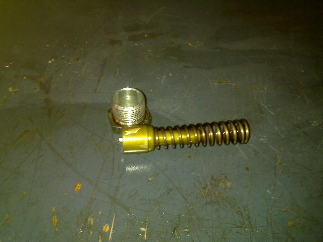

le estoy cambiando ahora el aceite al mío y le he sacado el termostato del aceite.
Éste es el color que tiene, me mosquean un poco esas marcas de rozamiento... pero se ve bastante limpio comparado con el que tenía tu motor roto.
Re: El Oso, el Madroño y la V-20
Está limpio como una patena, elmío también tenía algunas rayas, quizás alguna impureza se quede pillada entre el termostato y su alojamiento, al ser de bronce es fácil que se marque.
