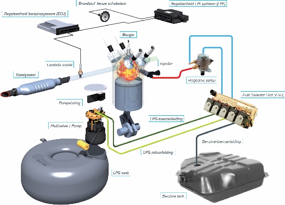

El detalle esta en que Landi, BRC y otros NO tienen sistema de inyeccion en fase liquida
lo tiene solo Ville y una compañia italiana de poco renombre
En un cochee moderno la opcion de Fase liquida es la mejor, menos perdida de potencia, menor gasto...mejor control por medio del ECU original

El sistema que tengo yo en mi ´79 96 es de la 1a generación, parecido a eso;
VosS escribió:El detalle esta en que Landi, BRC y otros NO tienen sistema de inyeccion en fase liquida lo tiene solo Vialle y una compañia italiana de poco renombre
Es la 'tercera generación', G3; LP(D)I, Liquid Propane (Direct) Injection = Inyección de Propano Liquido (Directo).
