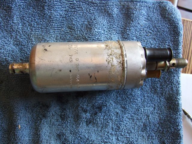

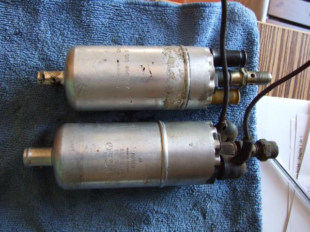

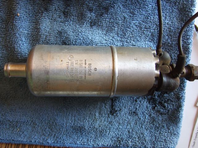

Hoy, buscando por los desguaces de Málaga encontré un posible sustituto para la bomba de gasolina.
Es Bosch, tiene el mismo diámetro pero es un poco mas larga, la boca de absorción es mas ancha (mas caudal) y proviene de un mercedes de 4,2L. Por suerte, en este modelo de 900 la bomba todavía es independiente y así mas fácil de "tunear". Lo único diferente son los empalme de los cables, pero esto no es un problema. Mañana mas noticias sobre el resultado.
- Bomba original.jpg (93.7 KiB) Visto 7505 veces
- Bomba mercedes 4,2.jpg (85.72 KiB) Visto 7505 veces
- original y sustituto.jpg (81.32 KiB) Visto 7505 veces

Y no se "ahogará" con el exceso de gasolina? Si el caudal es mayor, a lo mejor tienes que cambiar algo más

Bueno, hay una cajita roja Stage 3 "casera" esperando.....MarioSaab escribió:Y no se "ahogará" con el exceso de gasolina? Si el caudal es mayor, a lo mejor tienes que cambiar algo más![]()

El coche ha vuelto a la carretera. La bomba funciona sin problemas, lo del mayor caudal no es un impedimento, los inyectores dejan pasar solo lo necesario, el resto vuelve al deposito. Pero el día que lo necesite, ya tiene una bomba de "competición".
Las bombas de mercedes son mas fáciles de encontrar en los desguaces y 30 Euros es mucho menos que 250.
