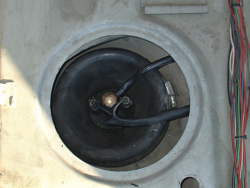

El Viernes pasado anduvimos trasteando con el 900 y se fueron introduciendo mejoras de todo tipo, a la espera de arrancarlo. Se sustituyeron los amortiguadores del capó, que no lo sujetaban, por unos conseguidos en desguace. También cambiamos un grupo óptico trasero por otro en buen estado y se limpiaron proyectores y bombillas. en la foto vemos el artilugio que llevaba el coche.
Lo importante fue que Chencho consiguió encajar y conectar la nueva bomba de gasolina, aunque ya se había limpiado y arreglado la que traía el coche. La nueva es de un turbo 16 válvulas post-87 y por tanto es más grande y de más capacidad (pongo una foto ya instalada).
Intentamos arrancar el coche empujando, puenteando la bomba de forma que estuviera en continuo, ya que hemos constatado que el motor de arranque está muerto. Con ayuda de los chavales (de 14, 10 y 7 años), la cosa fue complicada, pero conseguimos que el motor diera algunas explosiones y soltara una bocanada de humo negro por el escape.

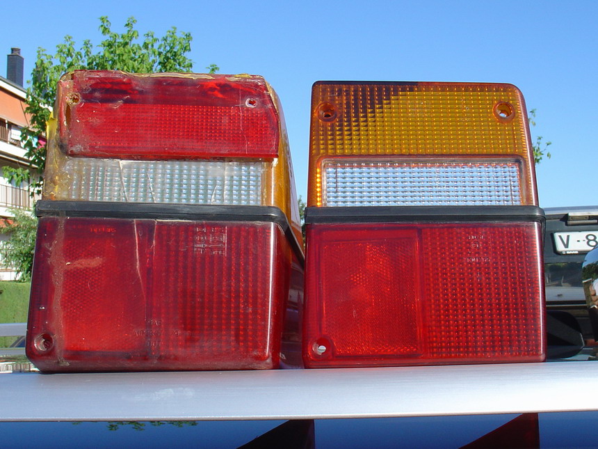

Esta semana ya quité la dichosa alarma, que tenía cables por todos los sitios. He desmontado la caja de fusibles y sus clemas. Tenía como "extra" la instalación de una emisora de radio y de teléfono móvil en su momento, cortes por aquí, empalmes por allá con cinta aislante...... una pena. Aproveché para ir viendo dónde podría haber un posible fallo, y cómo estaría la instalación dentro del coche: aceptable. Lo único ahora es que sí que parece un coche de desguace, por dentro está totalmente desmantelado y desarmado, pero es la única manera de empezar de cero.
Tener un 900 te hace cambiar los hábitos. Esta tarde fuía ver a un cliente fuera de Madrid y pasé delante de un desguace. Paré a ver que había ( en su momento ya ví un 900 pero no super distinguir qué modelo), había 2 900 y varios 9000 CSE. Para suerte la mía, uno de los 900 era pre-GM como el nuestro, pero sedán. Me quité la corbata, me arremangué y.... a hacer la compra:
- Dos retrovisores exteriores completos. (Los nuestros no se tienen en su sitio, se caen)
- Tulipas traseras completas. (las que trae el nuestro están opacas y sin brillo del sol, no lucen (de luz y de lucido).
- Relés varios (bomba gasofa, ignition, ...)
- Parrilla delantera que está intacta y con el letrerito de "turbo" que me pone. (la nuestra está cosida con alambres y rota).
