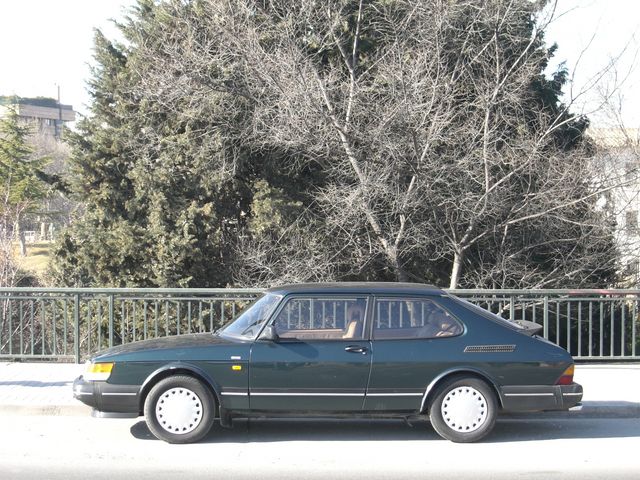

¿Hay sitio por aqui para otro PreGM?
- Mensajes: 9683
- Ubicación: Zaragoza

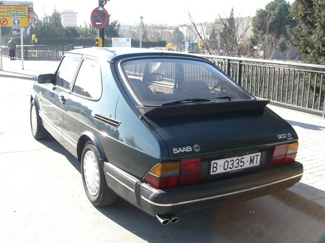

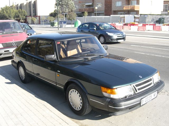

Esta claro, repaso de chapa lo necesita sin duda; aunque el Verde Scarabee me parece un color muy elegante; Y ciertamente cuesta la mitad (de tiempo y de dinero) mantener color original.
Creo que si lo repinto entero en su color y reparamos plasticos y paragolpes (y montar el kit Aero) Puede quedar un coche estupendo.

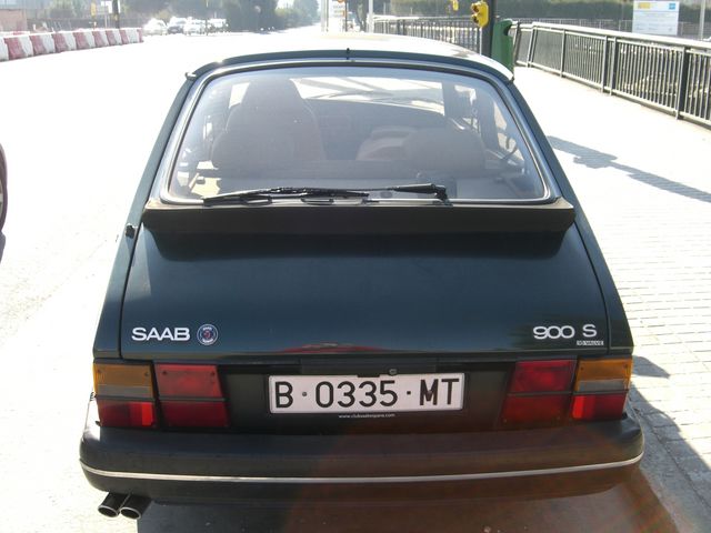

El Glorioso cabalga de nuevo! (legalmente, claro...

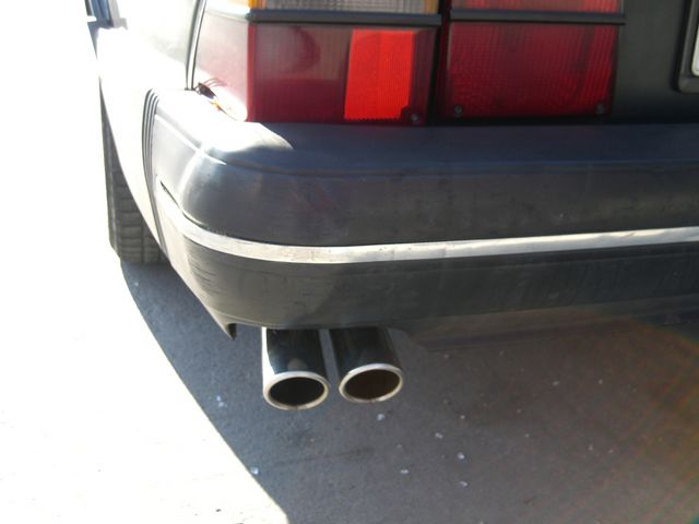

) Despues de volver a la ITV con un catalizador nuevo (Gracias mcoman), un silencioso tambien nuevecito y un colín estilo Carlsson (Queda genial) el pequeñin suena y funciona como un campeón. A ralenti ronronea como un gatito, y cuando aceleras es como un león!!
Lo único que he notado despues del cambio del tubo es que "retiembla" un poco entre 2000 y 2500 rpm sobre todo en 4ª velocidad, a ver como lo soluciono.

Esta mañana nos hemos ido a dar una vuelta, y el retemblor del tubo de escape es tremendo, hay que revisarlo ya. Vereis que ahora lleva las llantas de chapa con sus tapacubos; cosas de la ITV; las gomas que hay montadas en las de aleación no eran del agrado de los inspectores.
El siguiente paso, una piña y un volante Momo de madera y unas Aero 91con 4 calcetines nuevos 205/55 R15 H.

Ay, ay, ay...jfrancomanzano escribió:... y unas Aero 91con 4 calcetines nuevos...
El escape ese es un must... Queda de vicio!!
Yo tampoco estaba muy conforme con el color -verde- del mío y al final hasta me está gustando 8)
Muy bonito ese tubo de escape.-

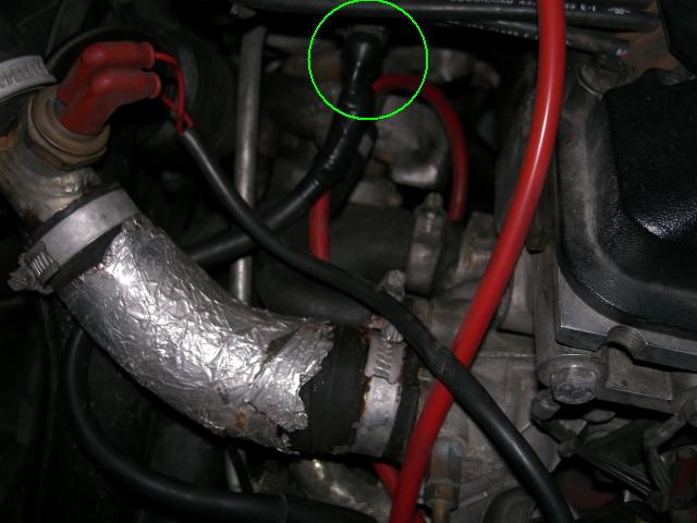

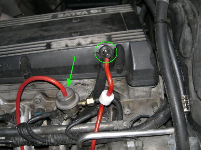

Las llantas, en breve, hay que conseguir un poco de liquidez... Pero hay una cosilla que me preocupa más: Hay un par de juntas que estan rotas, una sobre el bloque (por donde respiran los humos del aceite caliente, supongo) y otra entre el bloque y el radiador (marcadas con circulos verdes) por donde supuran aceite... ¿No conocereis las referencias para pedirlas al S.O? Realmente no me apetece ir al conce con el PreGM, no me da buen rollo.
La segunda cuestión es que la valvula depresora que hay sobre el motor (señalada con una flecha verde) hace mucho ruido, como si perdiera aire, pero no estoy seguro; no se si será la membrana de dentro. ¿Es normal que haga este ruido o mejor cambiarla, aplicando un poco de "mecanica preventiva"
Además el sistema de refrigeración pierde un poco de líquido, pero encontrar esa fuga me parece más complicada si no lavamos el motor para ver por donde pierde...
Ya me direis, un saludo
EDITO: Viendo el despiece en el EPC, creo que es un casquillo con referencia 75 15 190, pero no estoy seguro, me lo podeis confirmar? El otro no lo veo en el despiece
La fuga de aceite de la tapa de balancines es fácil de arreglar, hazte con un buen surtido de collarines:
éste y éstos otros
En la foto 485 (sin rimas), si te tira aceite por donde la flecha es algo raro porque me parece que es el conector eléctrico del delco (el del sensor Hall) si sale aceite por ahí el delce debe estar lleno de aceite.
En la foto 484 la "valvula depresora" es el regulador de presión de la gasolina, es el encargado de que la presión en la rampa de inyectores sea proporcional a la presión en el colector de admisión, normalmente no hacen ruido, o por lo menos yo no lo escucho, puede que "sientas" la gasolina, más bien una vibración producida por la bomba de combustible. ¿Qué tal va de consumos? si gasta más de lo normal puede que el regulador esté mal y de más presión de la debida.
El refrigerante lleva unos aditivos colorantes para detectar fugas, cuando se seca deja un "rastro" de color, puede que la fuga se cortase (por ejemplo una abrazadera floja) pero el rastro todavía queda. Revisa el nivel a menudo, en cualquier coche quearse sin refrigerante es la muerte, pero en los 900 es muerte súbita.
éste y éstos otros

Lo del refrigerante me mosquea, el vaso de expansion esta bien de nivel, pero el liquido tiene un color marron que no me gusta, pero no parece que sea aceite. Lo de la fuga me "imagino" que será refrigerante, ya que la mancha en el suelo del garaje esta como a 40 cm de las gotas de aceite en sentido de la marcha, es decir, mas proximos al morro, pero el liquido de la mancha ahora que pienso, esta limpio; viscoso pero transparente; A lo mejor no es refrigerante, pero... que puede ser si no, liquido de lavafaros?
Ademas de temperatura va estupendo, por debajo de la mitad en carretera y un poco por encima en la ciudad; de consumo si que lo veo un poco alto, pero no demasiado. Llene el tanque ayer, haremos una cuenta rapida cuando haga 100 km lo vuelvo a llenar.
Visto el precio de los casquillos, los compraré en el S.O, no creo que sean muy caros.
Al respecto del regulador de presion de la gasolina noto un ruido mas bien de aire que de líquido (con ese ruido, si fuera un liquido sería como un grifo a chorro
Intentará aistar el ruido a ver si lo logro distinguir.
Gracias, Jaabier!
Gracias, Jaabier!
Lo primero dale una buena limpieza al circuito de refrigeración, éste producto es bastante bueno:
Nural 1
El líquido viscos transparente puede ser aceite de la caja de cambios, revisa también el nivel. Lleva aceite de motor (mineral, no sintético) por lo que tiene el mismo aspecto. Alguna vez me ha pasado que se aflojan los tornillos que sujetan el motor a la caja de cambios y pierde por ahí. Hay una remota posibilidad (por la situación de la fuga) que sea liquido del embrague (es el mismo que el de los frenos) pero no es viscoso, casi todo lo contrario, y si deja mancha lo más probables es que ya te quedases sin embrague.
Si notas ruido de aire revisa los manguitos de vacío, puede que tengas alguna fuga. Mientras no pierda gasolina no suele ser problemático.
Edito: viendo las fotos, los manguitos son nuevos, imagino que estarán bien y bien conectados.
Nural 1
