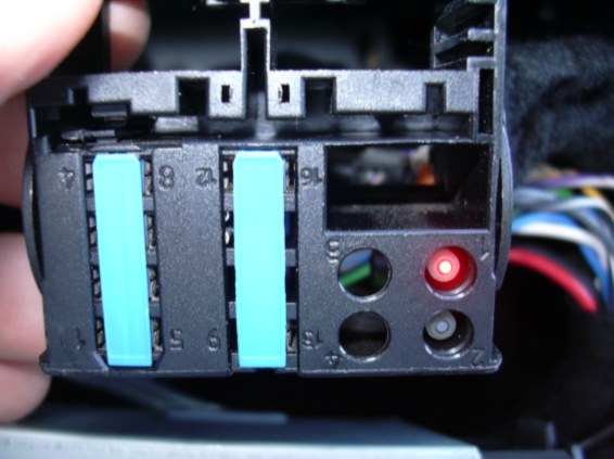

El conector de la EHU donde está la fibra es el de la foto adjunta.

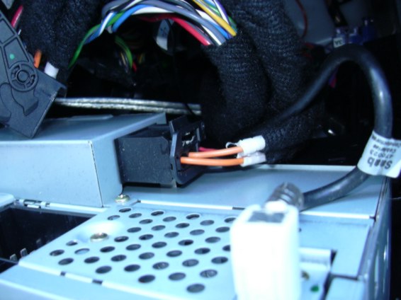

Tanto en la EHU (la unidad de radio principal) como en el CD hay cables de más. En el lado CD hay cables de más, seguro que el rojo es positivo permanente pero mejor asegurarse con un tester.
En el lado EHU, ese conector tiene alimentación pero también todos los cables a los altavoces, que sonando tienen una tensión fluctuante de unos 4V. Así pues cuidadínnn con equivocarse.

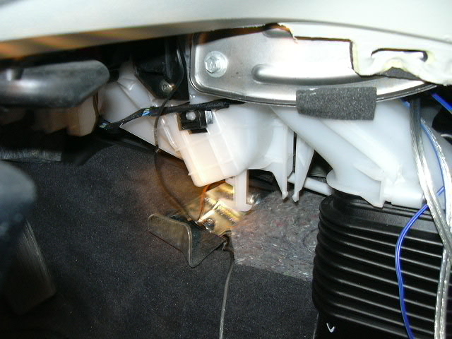

Otra cosa es la masa, la carcasa de la radio o el CD son una magnífica masa (a comprobar continuidades), otra posibilidad es el perno en el piso que aparece en la foto y es donde he ido fijando yo.

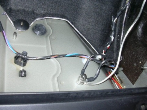

Y para los del maletero...lateral izdo...
"* El POSITIVO permanente lo saqué del fusible nº 22 de 30A que precisamente es para instalar un amplificador
* El 15 o positivo con CONTACTO para "remote" lo saqué del fusible nº 15 o 16 de calefación asientos. Como es lógico solo está pensado para funcionar con contacto o motor en marcha, por su alto consumo. "
Y la masa a este perno de la foto, a lo seguro!!
(la foto está girada 90º)

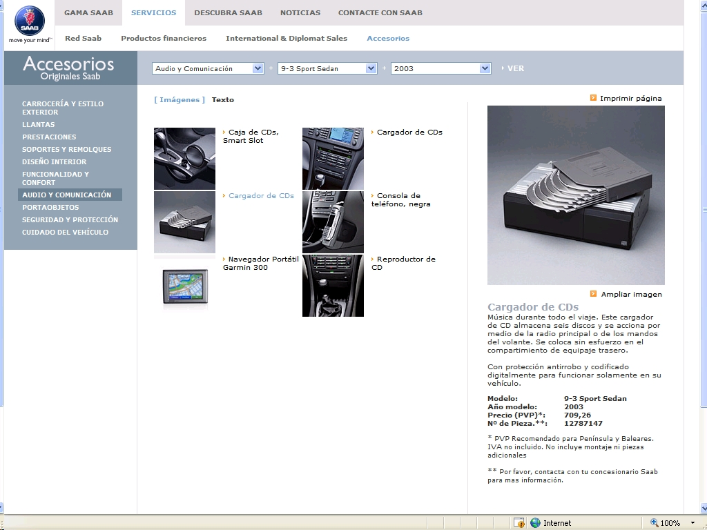

Vaya pos a mi me han dicho en el S.O que para los SS del 2003 al 2006 no hay opcion de cargador de maletero,que eso era solo para los anteriores modelos y que los nuestros sólo lo llevaban frontal :?
Alguno de vosotros lo sabe con certeza? Ah y tambien me gustaria a mi encontrar ese cable de marras en el maletero...
Mensajes: 9048
blasiring escribió:Vaya pos a mi me han dicho en el S.O que para los SS del 2003 al 2006 no hay opcion de cargador de maletero,que eso era solo para los anteriores modelos y que los nuestros sólo lo llevaban frontal :?
¿Seguro?

Victor, supongo que la Head Unit sera lo que esta arriba, detras de la pantalla de la radio no?. es que los conectores del CD estan mucho mas comodos y accesibles. Como se desmonta el panel superior?
