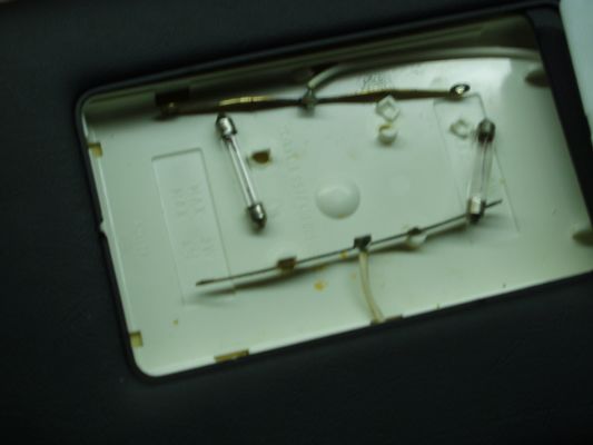

Creo que he solucionado el corto que hacia fundir cada poco el fusible 10A de la luz de fasten belts y la luz de lectura de mapas, esta ultima es muy util.-
Como me dijo Jaabier el falso contacto debia estar en la parte de arriba del coche, desmonte el panel del techo, revise los cables pero todos estaban bien, pero finalmente el forero Prieto apuntó, de forma certera que el problema estaba en los parasoles.-
Ni me habia fijado en ellos, me llamaba la atencion el marco blanco de cada espejo, y pensaba a veces "esto se debe iluminar", repuesto el otro dia el fusible por decima vez, abro el mio, y oyes alli que se ilumina to' chulo el tio.-
El del acompañante no solo no iba sino que sonaba algo suelto. Hoy despues de el trabajo he pasado por el garaje, lo he desmontado y lo he operado a vida o muerte :lol: :lol: y parece que el paciente vivirá.-
Cuando lo he abierto, sacando el cristal, me he dado cuenta que estaban las pestañas rotas, donde descansan las dos tiras de laton donde se cogen las bombillas, esto hacia que con el movimiento tocaran positivo y masa y saltara el fusible cada dos por tres.-
He probado de pegarlo con Loctite, curiosamente ya tenia pegamento de alguna intervencion anterior, seguramente en su momento se fundiria una bombilla y al cambiarla rompieron las pestañas. Las pestañas eran irreparables, asi que optado por unos tacos de espuma para manterlo todo en su sitio.-
Mañana lo montaré y espero olvidarme del tema, una cosa menos.-

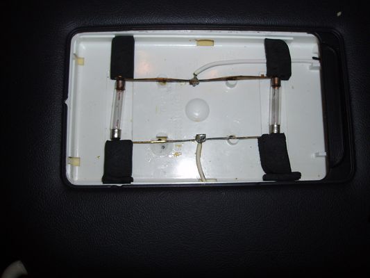

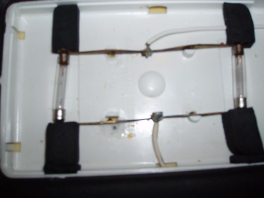

Chapucilla final con espuma.
Lo negro es una especie de espuma, pegada con loctite, permite dar un minimo juego para colocar las bombillas
Interior del espejo con las dos plaquitas de laton donde apoyan las bombillas.-

Ten cuidado no te vaya arder la espumilla esa. Si esas bombillas sueltan el mismo calor que la del plafón central, no sé si aguantarán.
No estan siempre encendidos, solo cuando se abaten....tardo poco en pintarme los labios :lol: :lol: :lol: :lol: :lol:
