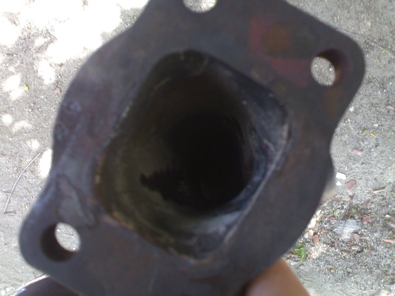

y a peticion de JavierSF cuelgo las del colector del T16 despues de rebajarlo, antes tenia una importante reduccion de caudal.

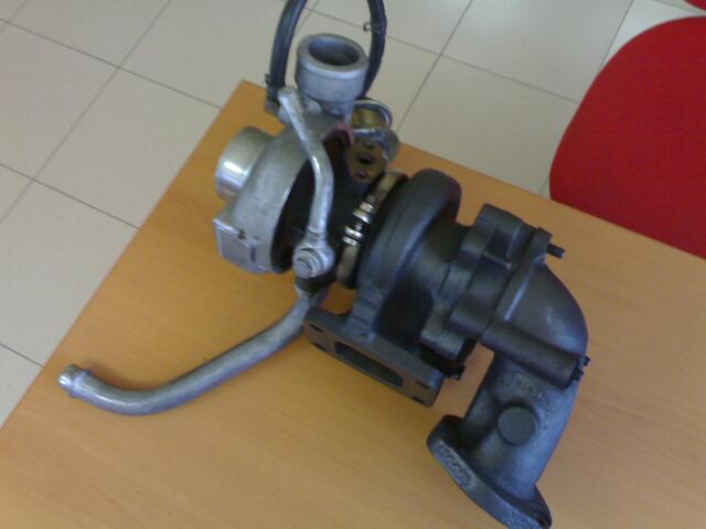

Estoy indeciso.... mantengo el Garret o lo cambio por el Mitsu, el garret funciona bien, tiene un lag bastante alto pero parece en buen estado, el Mitsu
tiene muy buen pinta pero cuando giro la turbina con la mano va un mas duro de la cuenta, o eso me parece a mi, quizas tenga que estar montado para lubricarse o este un poco agarrotado.

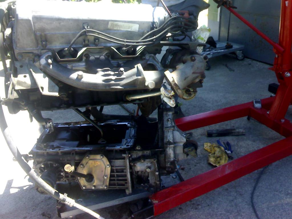

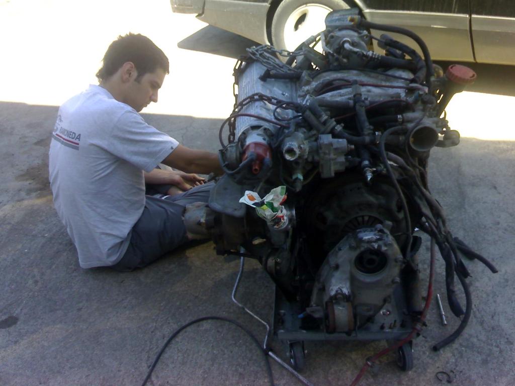

Y por otra parte algo bueno, ya tengo caja de cambios para el T8, ya consegui separarla del motor donante, una operacion bastante facil. no s cuando sacare el motor al mio para hacer el intercambio de cajas.
la verdad es que el motor del Pre-GM fuera del coche impresiona mucho mas que el del 9000, es enorme.

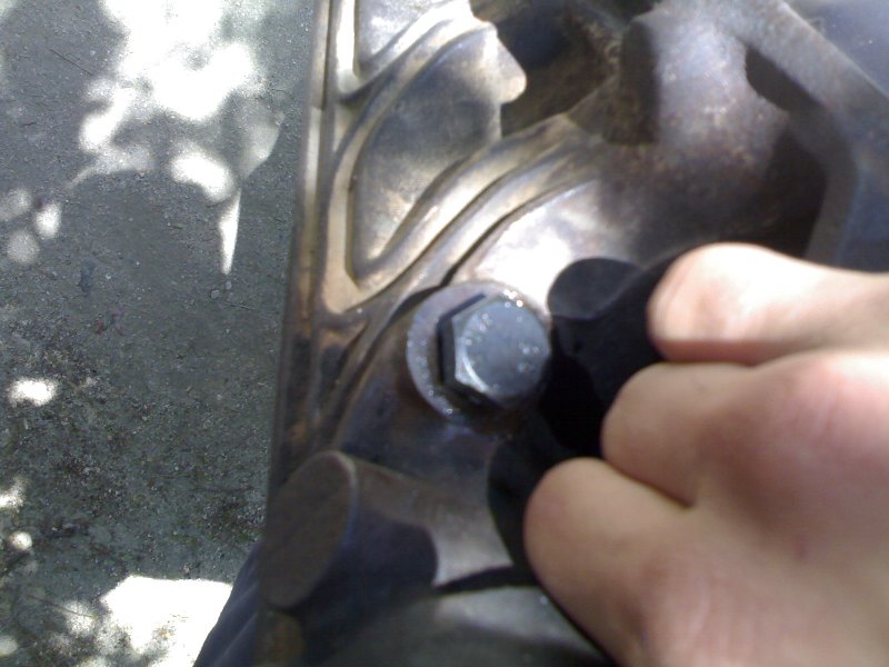

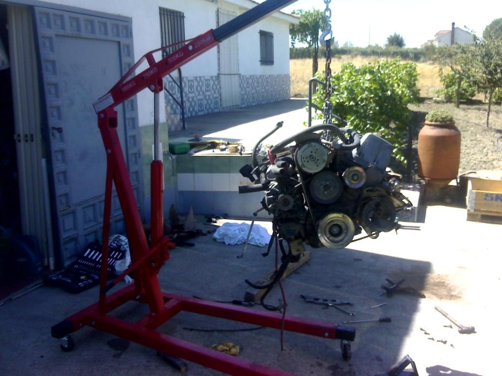

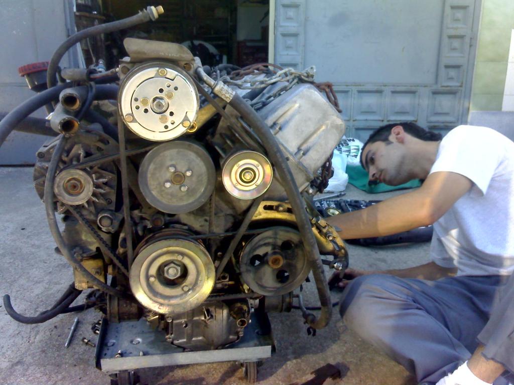

alguna imagen mas de la separacion...
Es curioso como mi hermano JavierSF(el que se cuala en las fotos), un melon para la mecanica, antes de que que comprara mi 900 no sabia que era un bujia, y dos años despues ahi esta hecho un manitas en mecanica, chapa y pintura.

Vaya pluma más cojonuda os gastáis!!!
Cuidado que montar es bastante más complicado. Presta mucha atención a la junta que une motor y cambio... como te quede mal montada tendrás fugas y hay que volver sacar el motor de nuevo...

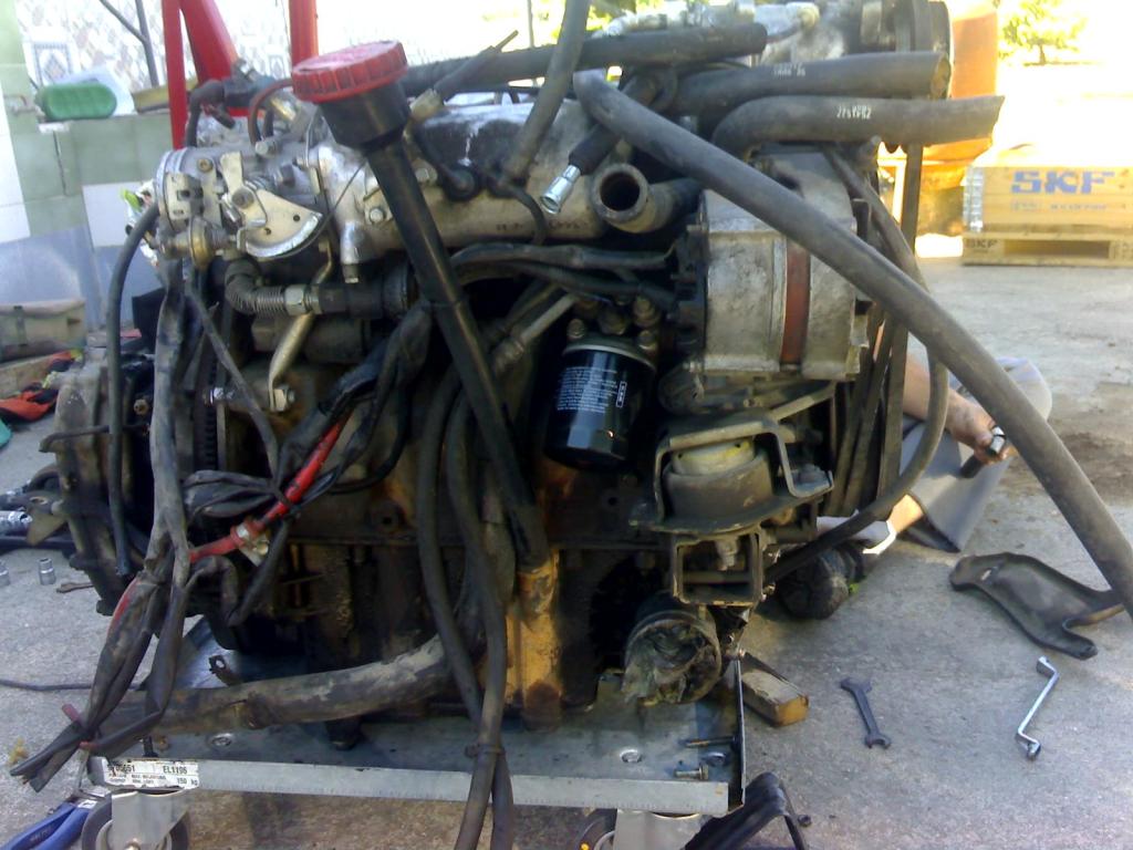

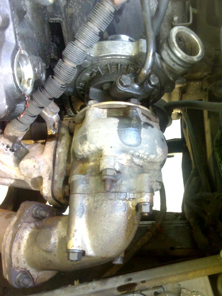

ya esta, el Pre87 anda de nuevo, el conducto que de admision que encaja en la entrada del turbo estaba suelto, parece que no hay mas fugas de aire.
La de aceite sigue ahi, pero ya esta localizada, esta en latiguillo de entrada de aceite al turbo, parece ser que en su dia se rompio y lo soldaron(imagen), habra que cambiarlo... pierde mucho aceite cae sobre el turbo y se forma un escándalo de humo que asusta.
