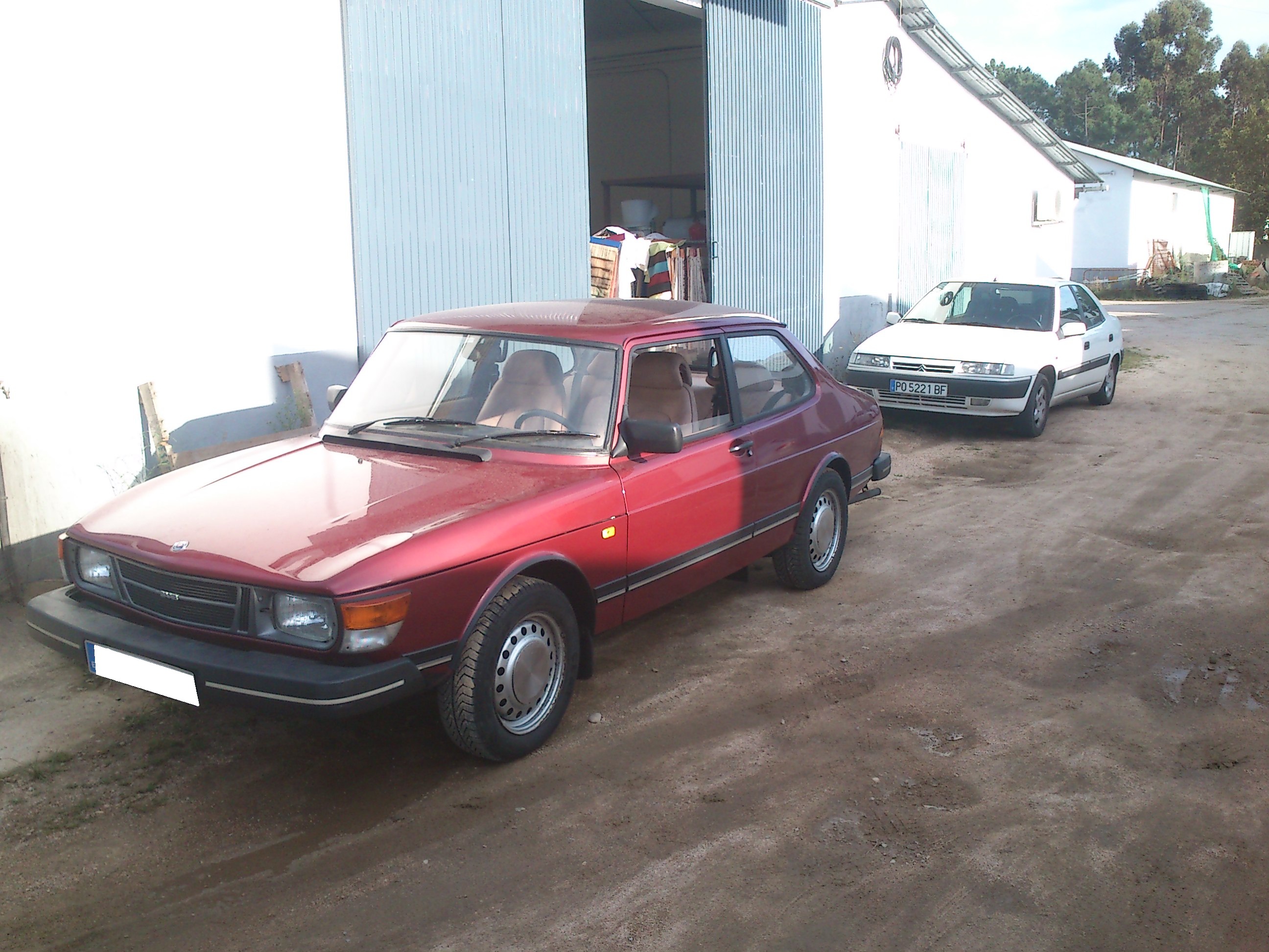

Una foto de la comitiva a su llegada y otra a punto de entrar en clausura y hacer voto de silencio durante una temporada.
