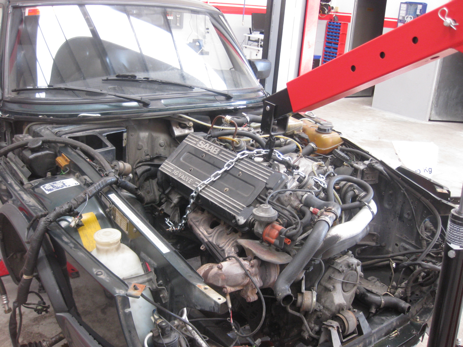

Espectaculares fotos Torrens, y muy entretenidas.
¿qué le ha pasado al frontal?. ¿vas a sacar el motor hacia adelante? :blue_1:

al que lo saca , le gusta el aire libre , y prefiere desmontar el frontal, y como el que manda...
creo que mañana estar fuera.
Tengo al mecanico ansioso por ver y destripar todo lo de dentro :shock: :shock: :shock:
que espero que sea solo algun rodamiento .

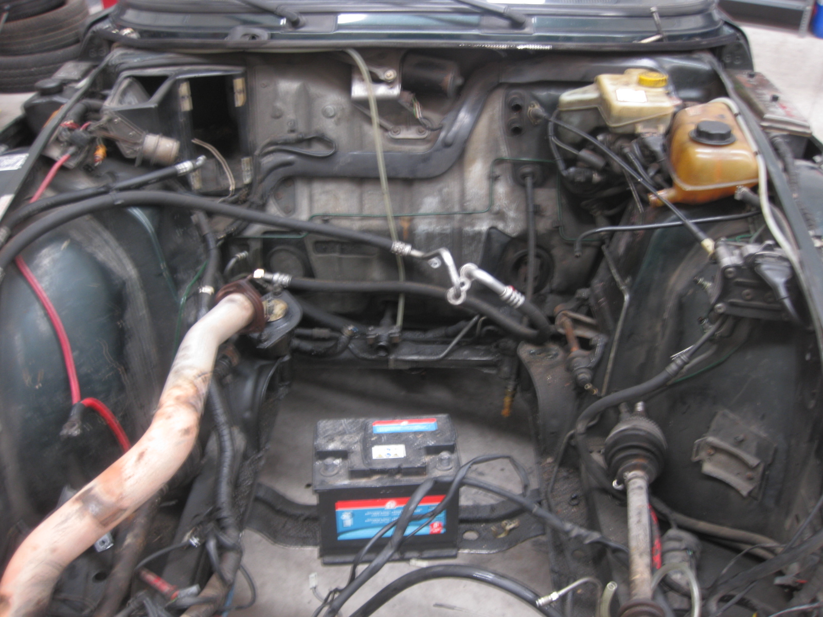

Hoy , por fin , el motor ha ido fuera, y entonces :idea: :idea: :idea: :idea: se nos ha ocurrido que podriamos hacer con el algo mas acorde con la actualidad , y puesto que hemos sacado el motor y caja , el coche pesa bastante menos , se nos ha ocurrido que sea un coche electrico , Prius temblad!!! , y como pesa bastante menos , corre mas y consume menos , no se como no se le ha ocurrido a nadie antes.
Asi que os dejo unas fotos del invento con baterias ultima generacion carre4 :wink: :wink:
pre-Gm electrico
pre-Gm electrico

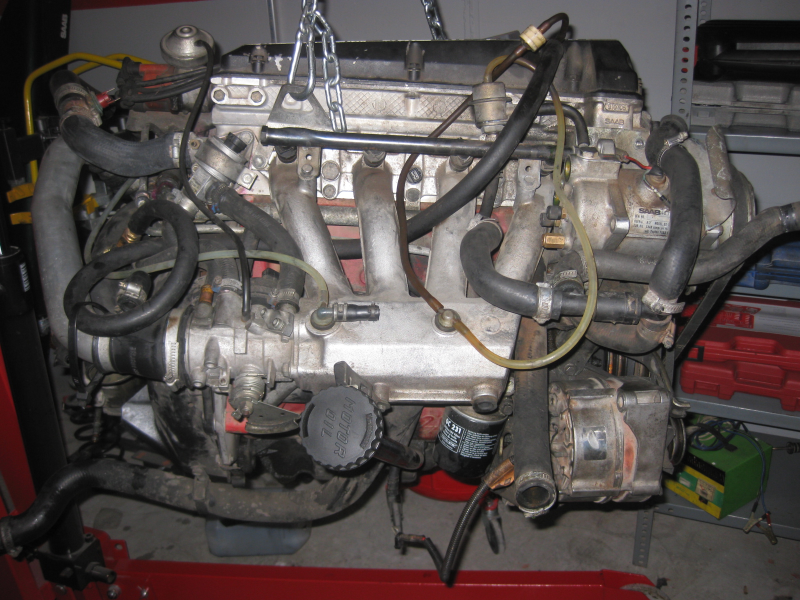

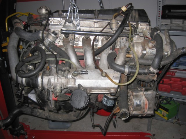

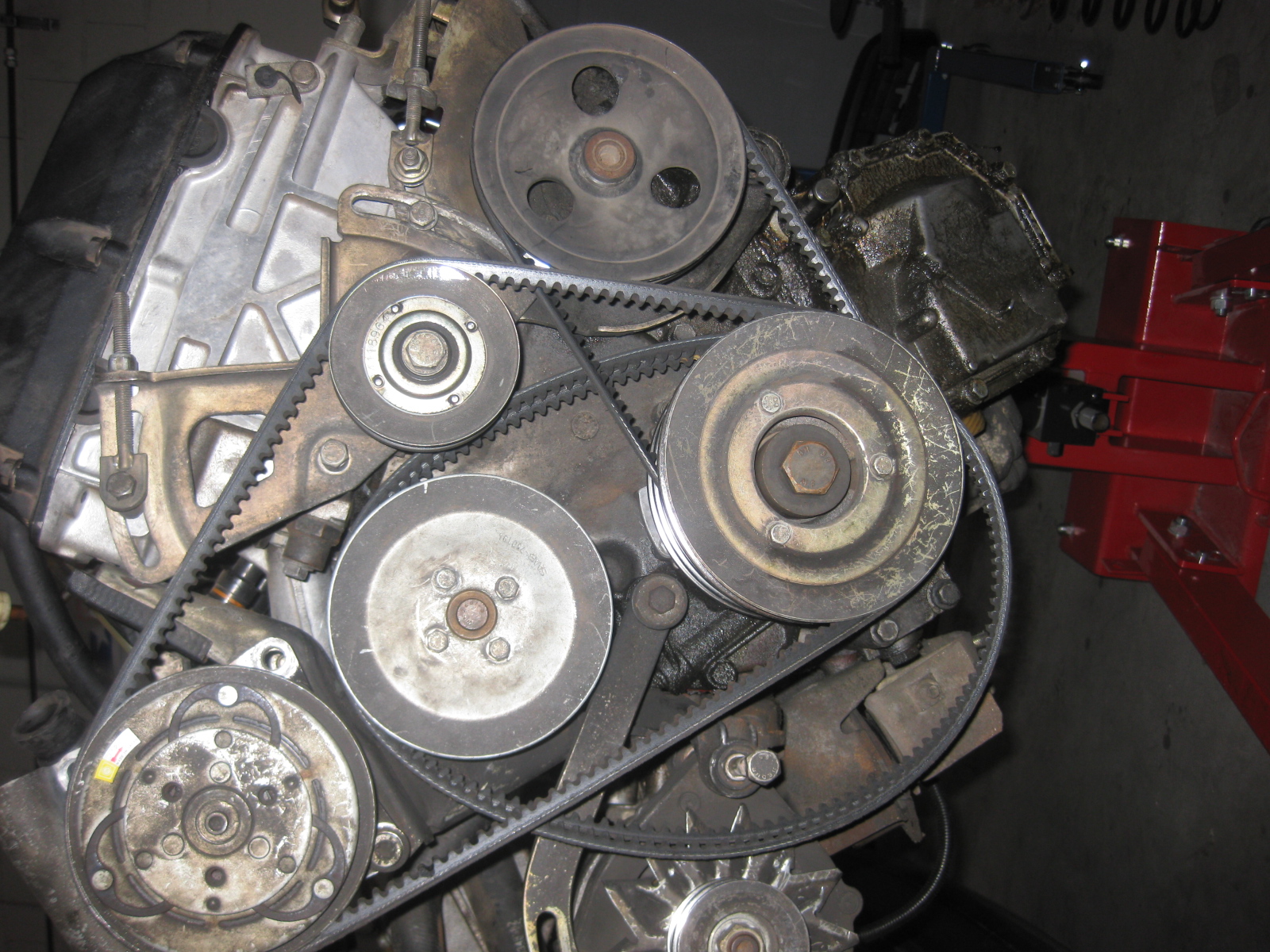

aqui el motor y la caja cambios en la grua , camino de la enfermeria
aqui del lado de las correas

Es cierto nunca verás mejor las jo***s tuercas de las correas como la del dumper del cigüeñal.
Mensajes: 4962
Re: lucha de verdes
Isuzu escribió:Es cierto nunca verás mejor las jo***s tuercas de las correas como la del dumper del cigüeñal.
eso me comentaban hoy en el taller , que debia ser divertido cambiarle las correas , les he contestado , por mis nudillos lo sabreis.

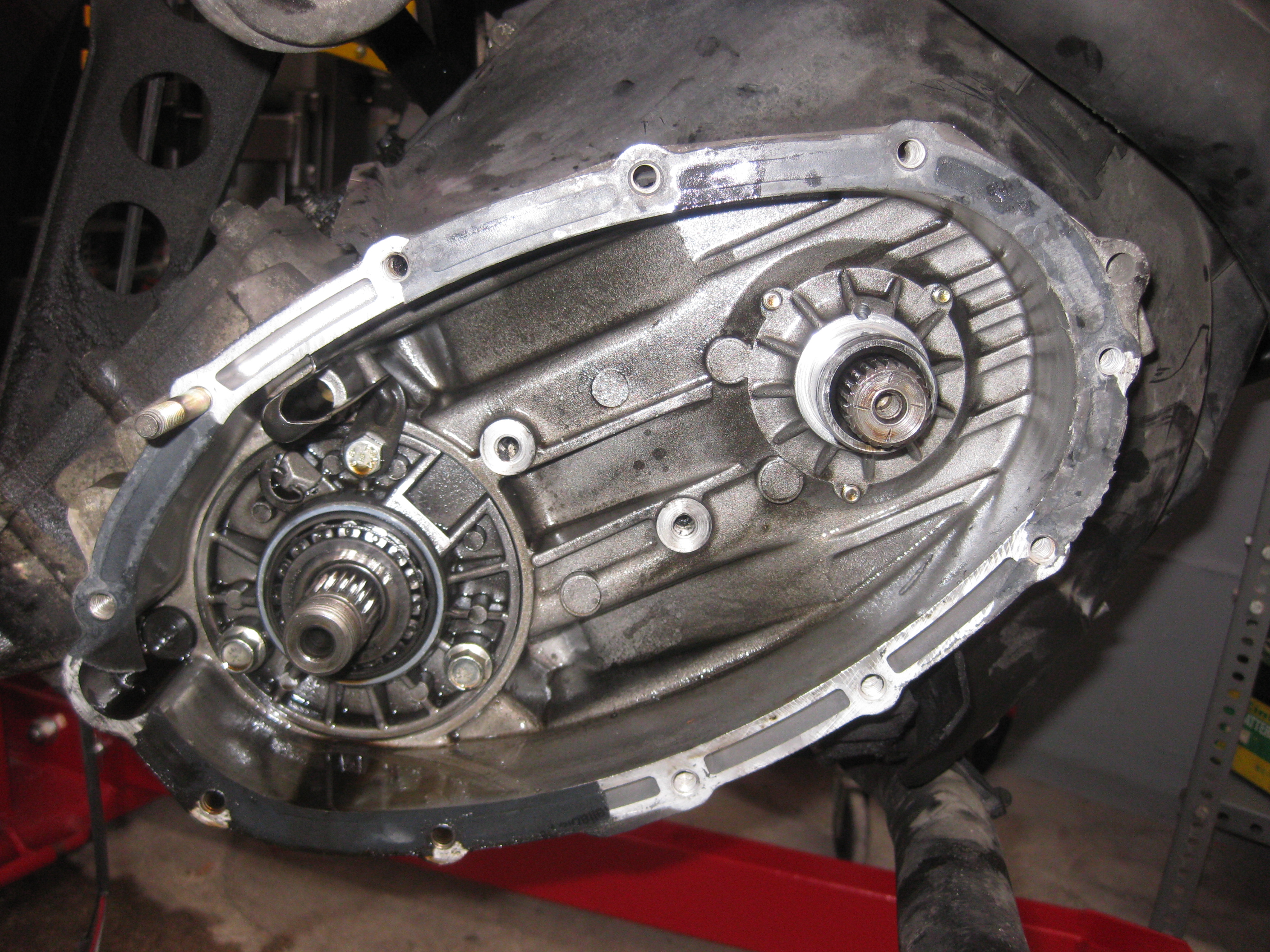

Hoy hemos seguido viendo cosillas , se ha desmontado la transmision primaria , la que lleva el movimiento del cigueñal a la caja de cambios , va en ese alojamiento.
alojamiento primario

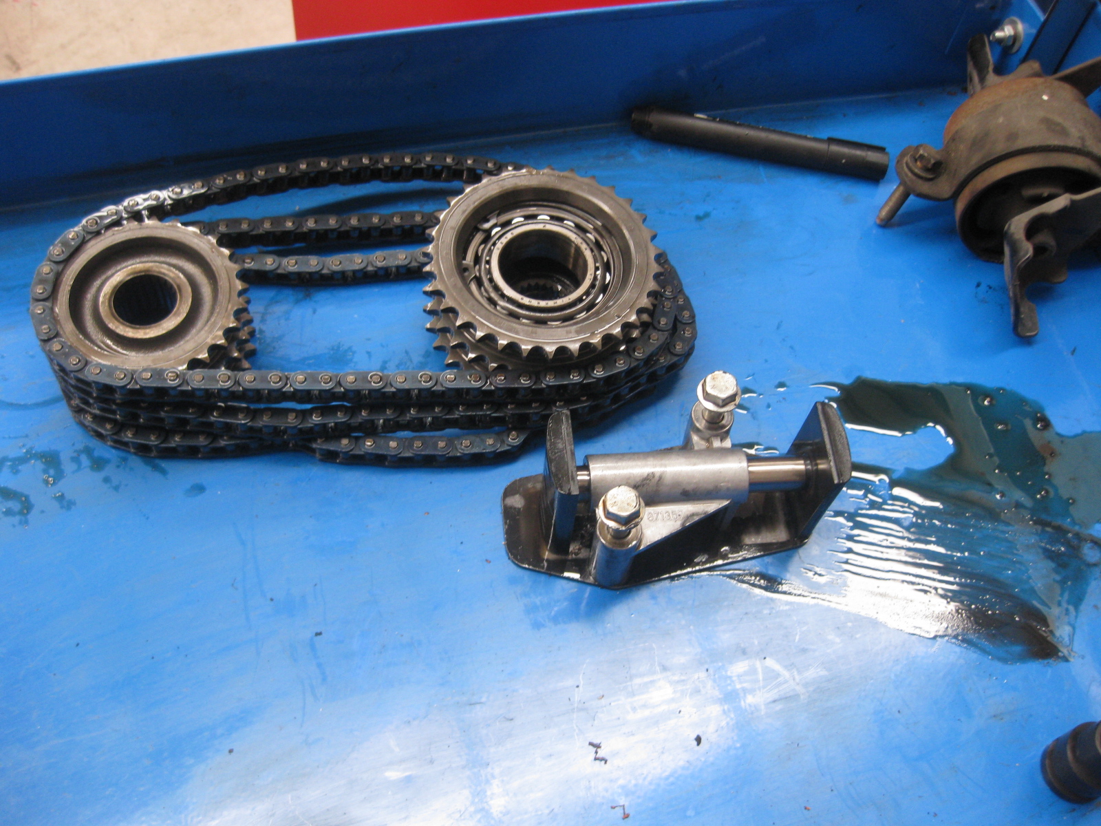

y llevan 3 cadenas que engranan con unos engranajes , valga la redundancia.
aqui se ve mejor
cadena primaria y engranajes
lo otro que se ve es el tensor , tiene alguna marca , pero esta bien.

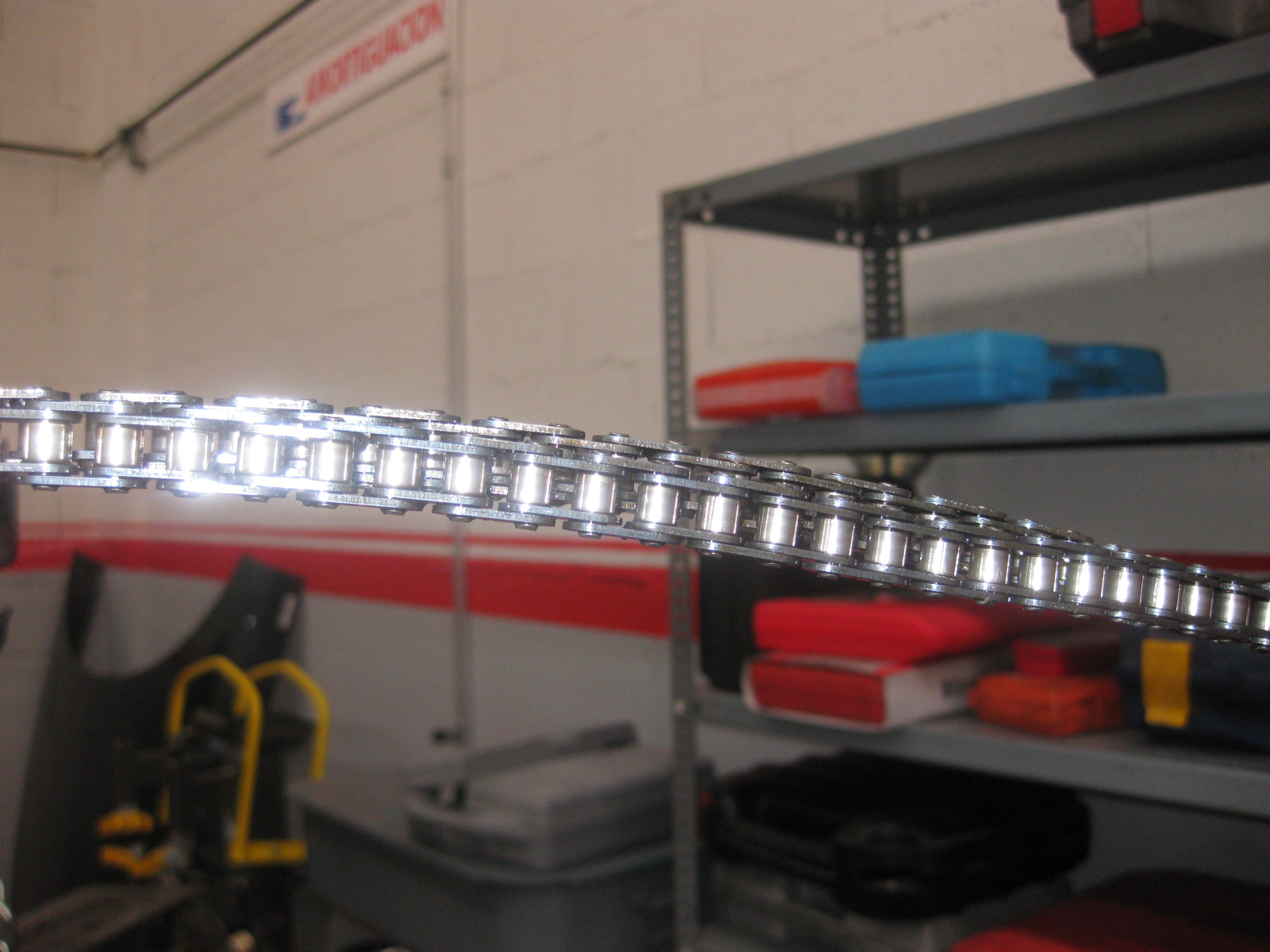

Esa cadena no se suele romper , es muy poco habitual , yo no lo he oido a nadie, pero esta empieza a estar un pelin cedida , aqui lo vais a ver
cadena un pelin cedida
puede pasar , pero como estamos en la seccion poyaque , las cadenas que estan cedidas al ponerlas horizontales , se que dan lisas , no se comban , en cuanto hace esa caida , igual la foto lo agudiza mas , es que empiezan a ceder , si estuviese como una linea recta , es que esta perfecta.

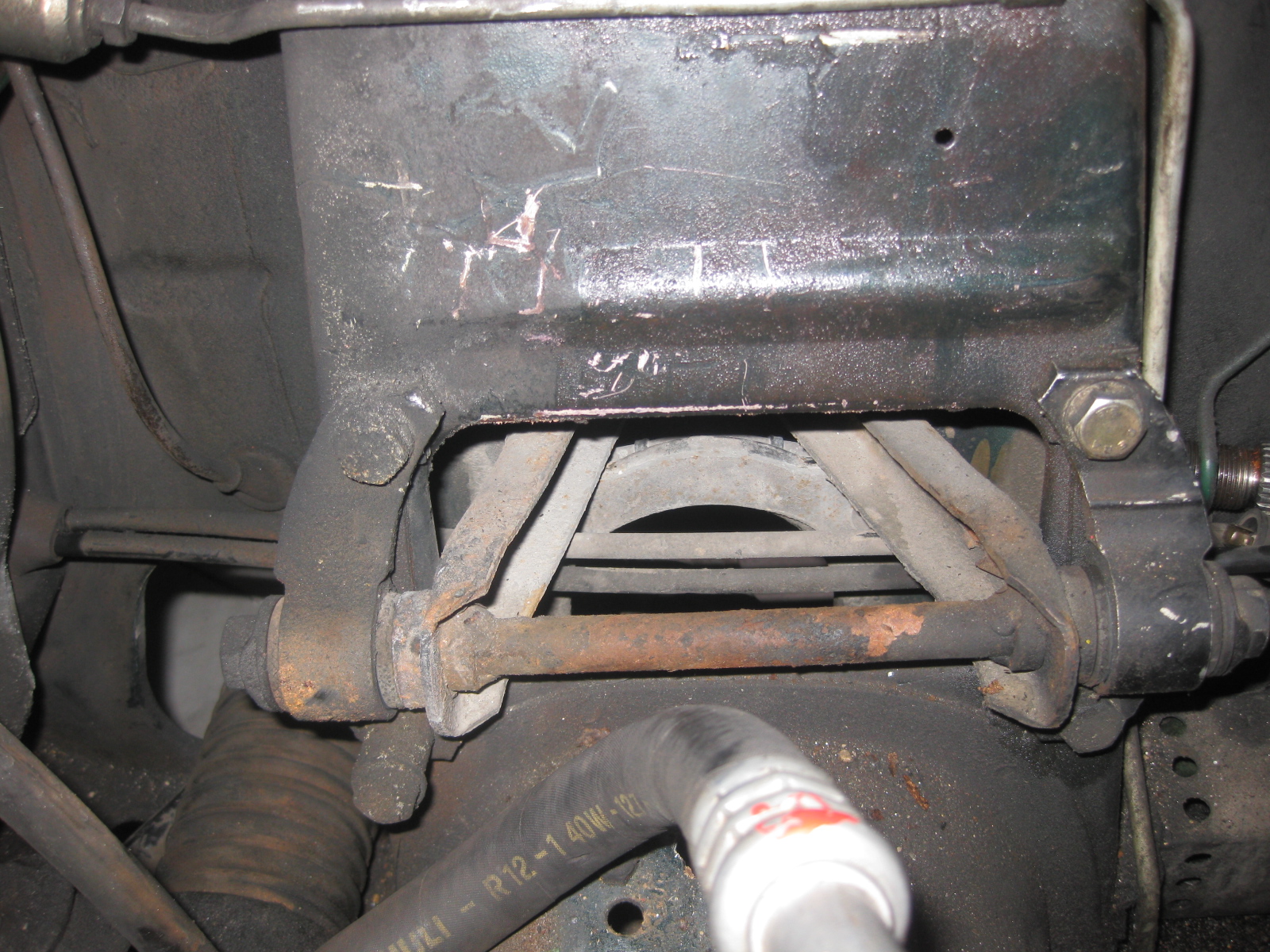

y para tranquilidad de algunos , comantar que los triangulos de la suspension , lo que se ven , los superiores , estan bien , sucios , pero bien.
triangulo superior de la suspension delantera
