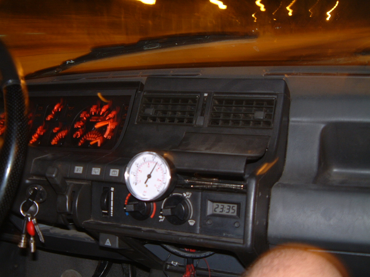

aqui esta la foto del manometro de grissom
- A TOPE!!.JPG (298.7 KiB) Visto 2867 veces

Bueno, ya sabeis que cuando el diablo no tiene nada que hacer mata moscas con el rabo, y seguimos enredando con el 9000. He revisado el motor y he cambiado los tubos de vacio porque algunos estaban sueltos y se sueltan solos porque estan dados de si. Despues he subido un pelin la presion de turbo y el coche a fondo da tirones, supongo que la unidad de control limitara la inyeccion por un exceso de presion, pero la diferencia es abismal entre el antes y el despues, y la aguja de turbo solo entra en la zona roja menos de un milimetro.
De las fotos que puso cierzo, cual es el potenciometro para poder subir el limite de presion? ya que me pongo a darle caña un poco mas no creo que le haga daño.
