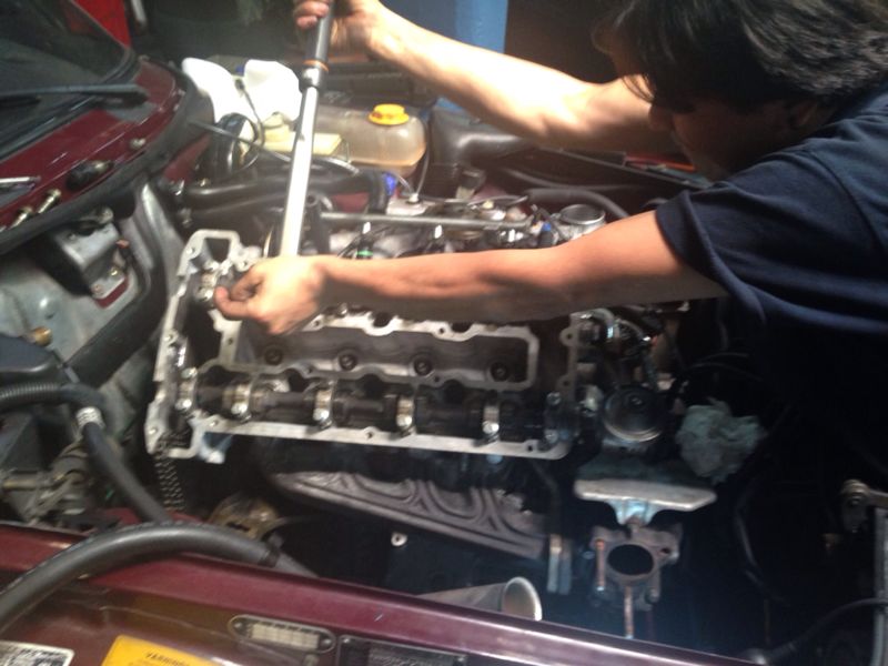

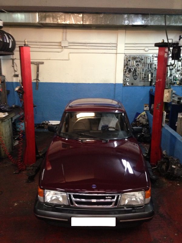

No he probado nada, que seguimos "de obras". El coche está rodando en este momento con su culata montada. Lo recojo en un rato a ver que tal ha ido la prueba.
Otras tres fotos (la última con el coche en el suelo).

Re: Un nuevo "elegante" 900 Turbo en el Club
Vaya tio!!! ha sido en un plis plas.
Enhorauena a difrustarlo que seguro que ahora va de perlas.
Por cierto las ruedas son una pasada.
A ver si un dia coindimos y le echo una visual a ese coche que esta de lujo.
No creas Javier, les ha llevado una semana, más o menos. Ahora toca probarlo. En principio todo va bien pero vamos a ver si anda como antes y sobre todo, que no se caliente. Las ruedas ya las he probado en alguna rotonda y se notan y mucho.

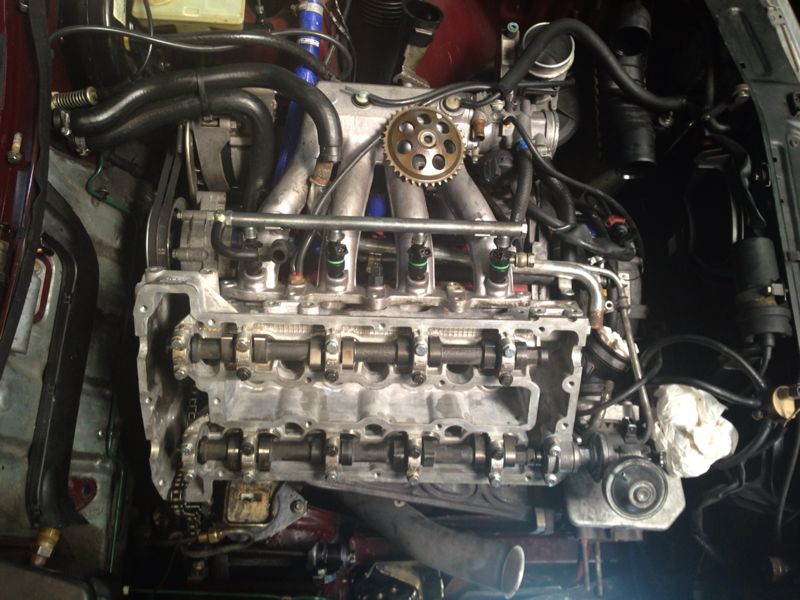

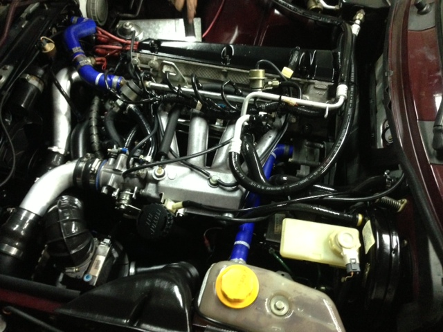

Da gusto ver el asiento de la culata y las cámaras de combustión de los cilindros.
¿A qué te refieres con que se han agrandado los conductos de admisión?
Neumáticos perfil 45 ¡caray!
¿Le vas a poner a dieta de adelgazamiento? ya sabes, asientos fuera, tapicería fuera, lunas de plástico. Después vendrían las barras antivuelco y esas cosillas.
Enhorabuena y ya te veremos pasar como una bala en el Jarama.
Hola JLE. Los conductos de admisión se han agrandado literalmente. Se ha puesto la junta encima de los mismos (una junta con más abertura) y se ha marcado el contorno; luego Dremel y a limar. Ademas se han rebajado unas pequeñas jorobas y rebabas que presentan los conductos en su interior.JLE escribió:Da gusto ver el asiento de la culata y las cámaras de combustión de los cilindros.
El perfil 45 es un experimento que en realidad ya ha probado antes Perdi. Vamos a ver si se nota algo en conducción más exigente.

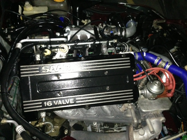

Esta mañana me he hecho 60 kms. por la Sierra y confirmo que las Federal son brutales. En Soloporsche dicen que duran para un día de tandas e ya; ya veremos.
Respecto a lo importante, el motor, la temperatura se mantiene dentro de lo previsto y el aceite también.
Son bonitos estos trastos. Pinchen la foto, pinchen.
