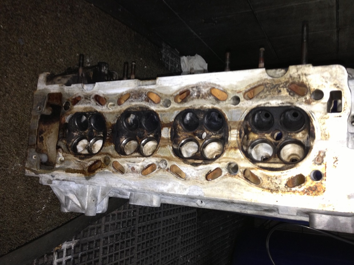

Primero la culata. Habrá que planificar, limpiar, descarbonizar, etc. Seguro que está doblada (hablamos en micras). Está limpia en parte ya que ha estado "macerando" en productos ad-hoc.

Los cilindros están bien aunque dos pistones ya tienen marcas de líquido en la zona de las válvulas de escape.

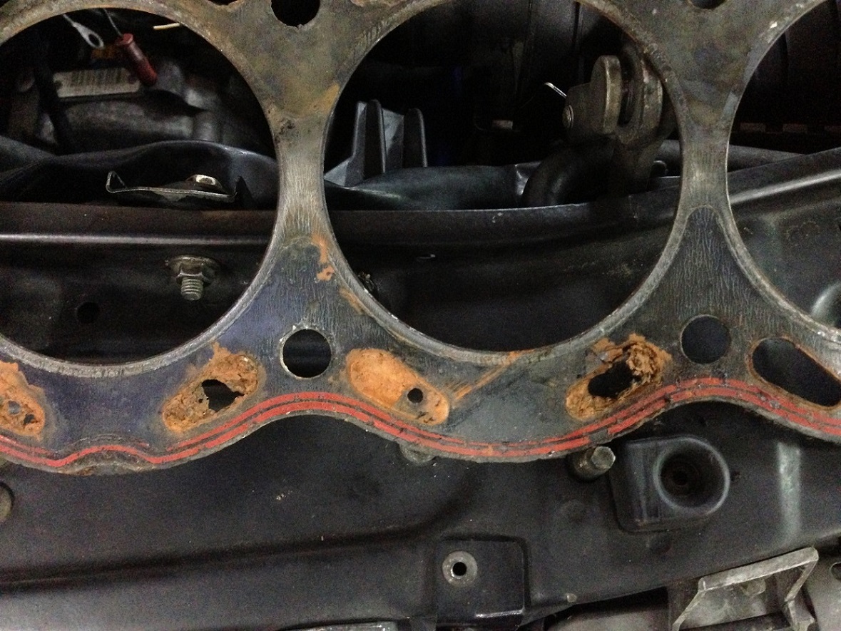

La junta de culata deja bien a las claras como estaba el asunto, sobre todo con marcas de cilindros comunicados, roturas, poros, etc.

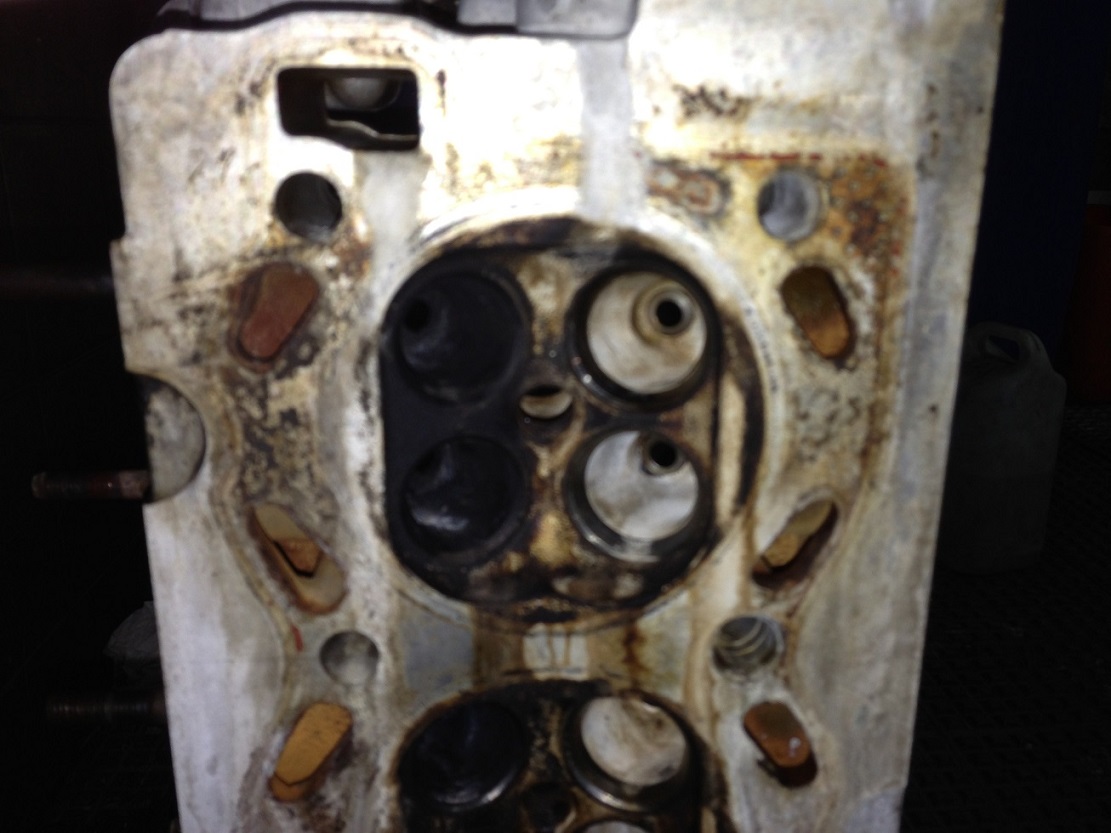

Más junta de culata.

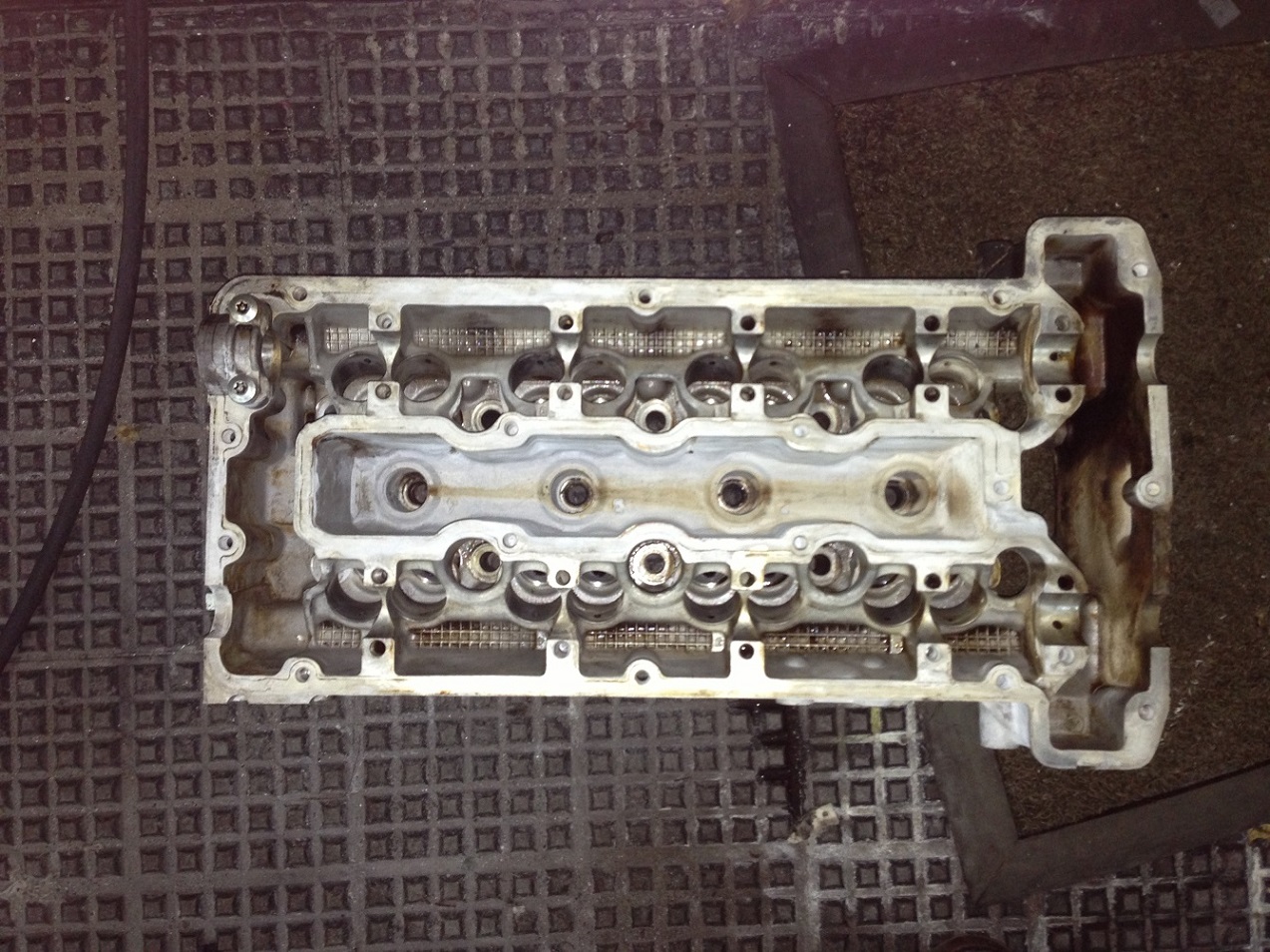

Fotos de la culata cortesía de AG. Se han agrandado los conductos de admisión.

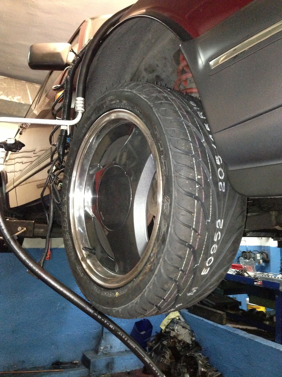

Y ya que estamos, se han montado unos semislicks Federal 595RS-R en 205/45/16.
