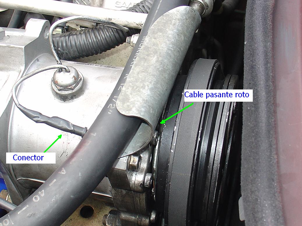

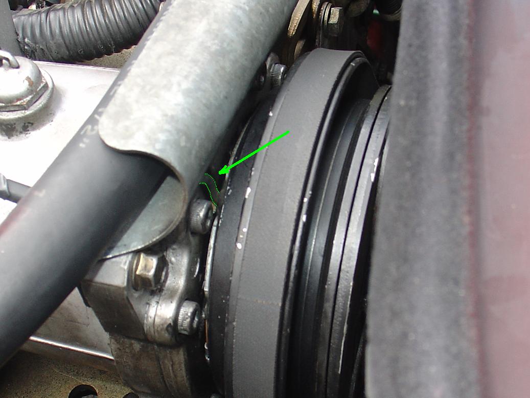

Sigo en este hilo; el asunto va de compresor del aire.
El aire acondicionado funcionaba unas veces si y otras no. "Debe ser una avería en el compresor, búscate uno nuevo" .. :? Tras indagar un poco y gracias a Paco de Rogasanz, comprobamos que el compresor estaba bien, pero el problema era que tenía roto el cable que le hace llegar electricidad al bobinado. Como se puede ver en las fotos es imposible acceder al hueco estrecho en el que se mete el cable, para poder soldar o hacer algún tipo de apaño. Originalmente viene enfundado en una malla, que con el paso de los años y el uso acaba por romperse. He intentado siluetear el cable.
Hay que desmontar el compresor, soltar la correa y desmontar la cabeza del mismo para sacar el bobinado (tiene tres tornillos - foto 3).

En esta última foto podemos ver el tipo de rotura del cable. Se ha sustituido el bobinado por uno usado y ya está listo y funcionando.
Estoy seguro de que más de uno y más de dos compresores han ido a la basura o a la reconstrucción por este motivo, que se soluciona por muy poco dinero y tiempo, en lugar de los entre 400 y 700 euros de un compresor usado o nuevo.

Diría que no. Ocurre y ocurre, no hay más. De todos modos puedes hacer una comprobación visual sencilla, armado de una linterna, ya que como he dicho el hueco es mínimo.
Hay una pletina curva que ves en las fotos, que sujeta una manguera del aire y que va sujeta por dos tornillos. La retiras y ves una chapita metálica muy pequeña que junto con un tornillo, sujeta el cable en cuestión al cuerpo del compresor para que no se mueva mucho.

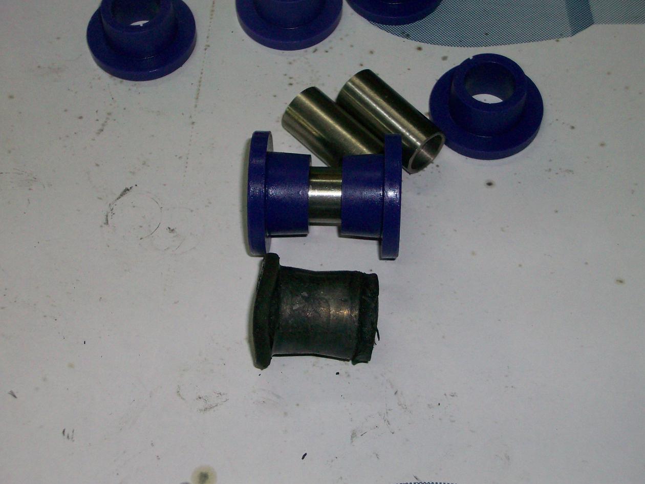

El trabajo es laborioso y puede llegar a ser duro si las piezas a sustituir no salen bien de sus alojamientos. Poco a poco y con ayuda de una prensa, un tornillo de banco y utillaje y maña (y desbloqueante), la cosa ha ido avanzando sin pausa. Mis silentblocks de goma no estaban mal a pesar de sus 23 años de vida, excepto los de los tirantes del eje trasero; eso quiere decir que han salido con facilidad de su alojamiento. Los silentblocks de goma son de una sóla pieza con corazón metálico y los de poliuretano se componen de dos mitades y una pieza metálica de más grosor para el interior. Al venir partidos en esas dos mitades, el montaje es mucho más sencillo y rápido.

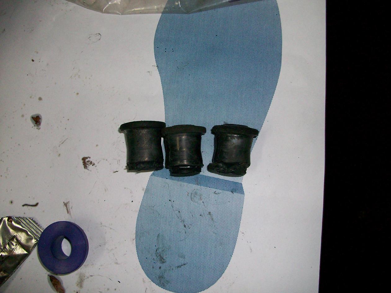

Al lío. Una foto con los PF del trapecio delantero recién salidos de su caja y otras dos para comparar con uno recién sacado (al que le falta una rebaba que se ha cortado con sierra para que saliera mejor) y otros tres de los “viejos”, que como ya he dicho estaban en buen estado.
