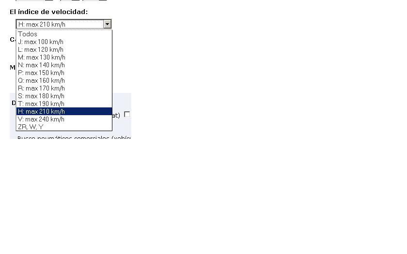

ultrac sessanta y sportrac 3, lo malo que no puedo usar esas ruedas, porque vi la ficha tecnica de mi coche, viene equipado el 225/45 R17 94W, tambien puedo usar el 235/45 R17 94W y otras medidas, pero lleva M+S, tambien otra medida es de 16, pero no sirve, la llantas es aero de 17, esas ruedas Vredestein ultrac sessanta lleva la letra Y, el sportrac3 lleva V, las unicas que puedo usar el modelo ultrac, corresponde con las medidas 225/45 R17 94W, pero me llamo mucho la atención que el modelo ultrac salia la medida 225/45 R17 94W XL, si algunos de vos, si sabes lo que significa XL??, si sirve o no para la llanta aero 17??, muchas gracias a vosotros por recomendarme la marca verdestein, me gusto mucho, me acuerdo hace años cuando salio esa marca al mercado, las ruedas eran feas y horribles, parecian las ruedas del coche de picapiedra, pero ahora son muy llamativas y originales, ha cambiado muchisimo, me alegro mucho por esa marca que haya hecho un esfuerzo por el cambio de la imagen.

(Y) es mas que la( w) por lo que la puedes usar, yo las traseras son (ZR), como son mas tambien las puedo llevar
Re: NEUMATICOS: ¿CUALES TENEIS PUESTOS?
Hola Rogerz, como bien ha dicho Saabista, sí puedes usar la Y, esta letra corresponde al índice de velocidad y puedes usar el mismo que especifique la ficha técnica o uno mayor, pero nunca uno menor.
En cuanto a la especificación XL, creo que significa flanco reforzado del neumático.

Perdona que te contradiga Saabista, pero ZR no es un código de velocidad como los son T, V, W, Y... Si te fijas en la inscripción de la rueda el código de velocidad es el último dígito. ZR sería el tipo de construcción del neumático.saabista escribió:(Y) es mas que la( w) por lo que la puedes usar, yo las traseras son (ZR), como son mas tambien las puedo llevar

Creo que ZR quiere decir más de 240 km/h.
