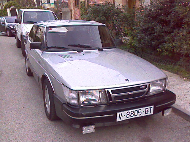

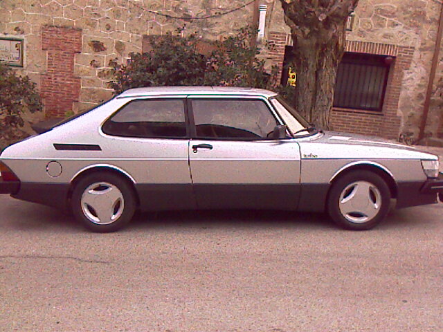

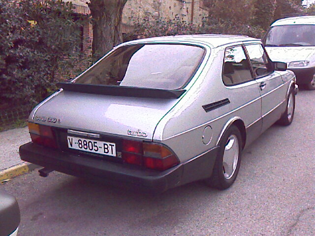

Hoy ha tocado paellita en Miraflores y me llevé el 900 para moverlo un poco.
El motor del cruise ya he hecho que funcione, ya miraré los interruptores de los pedales.
Pude comprobar al lavarlo que el invierno al raso, ha ido haciendo mella en la pintura ya un poco maltrecha de por sí.
Me eché al maletero mi "crema" Imperial 3M sin siliconas ni ceras y estuve dándole por toda la carrocería (techo incluido) una manita muy meticulosa.
A falta de presupuesto ara pintarlo aquí tenéis el resultado:
