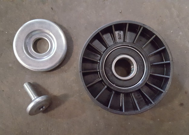

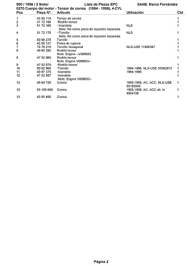

Como ya se ha comentado en otro tema del foro, hace hoy una semana, justo al salir para una reunión con los Socios del Club se rompió el rodillo tensor 47 52 960 de origen después de casi 280K Km. y 22 años.

Afortunadamente no me supuso un contratiempo en carretera, procedí a pedir el recambio de origen SKF y hoy nos hemos puesto con su sustitución.
