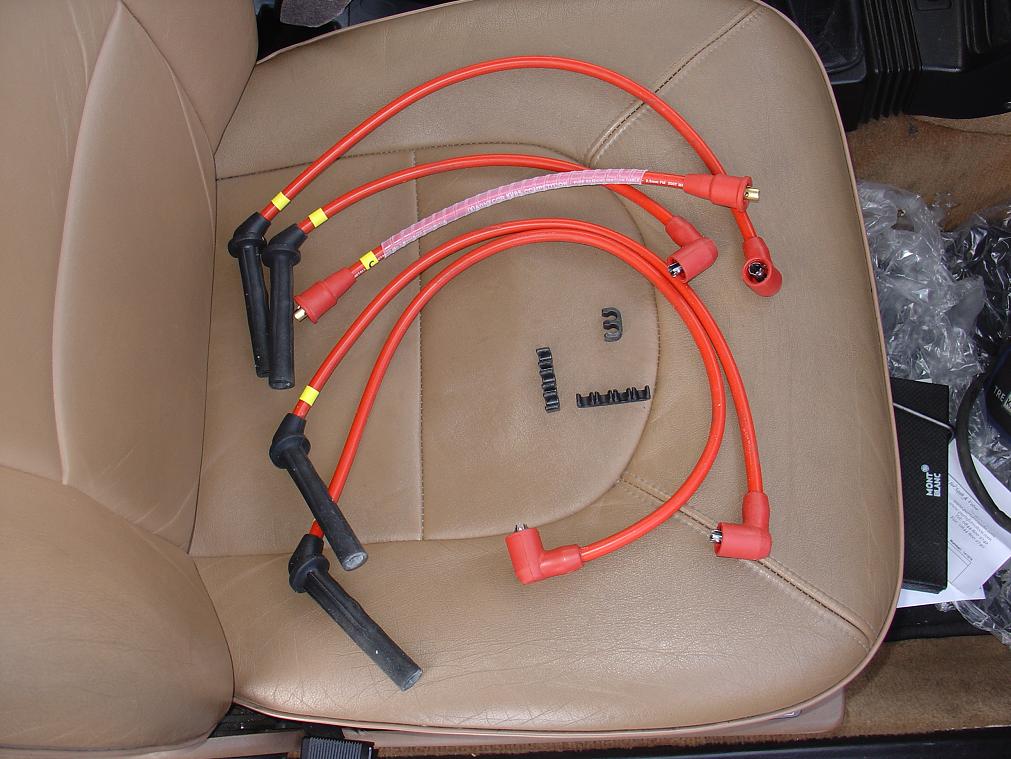

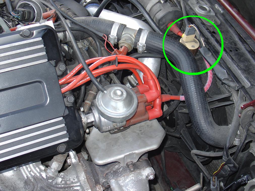

Dentro del mantenimiento preventivo decidí cambiar los cables de bujías. Parecían bien pero uno de ellos estaba cuarteado; tampoco es que dieran ningún fallo, pero ya que estabamos .... . He montado unos Magnecor, de sección bastante más gruesa que los originales. Los cables vienen numerados para no equivocarse con los cilindros, que también están numerados junto a las bujías.
He rodeado con un círculo el solenoide, ya que hay que desmontarlo para pasar el conector principal por detrás; son dos tornillos de cabeza hexagonal y dos torx (para hacerlo con total comodidad).

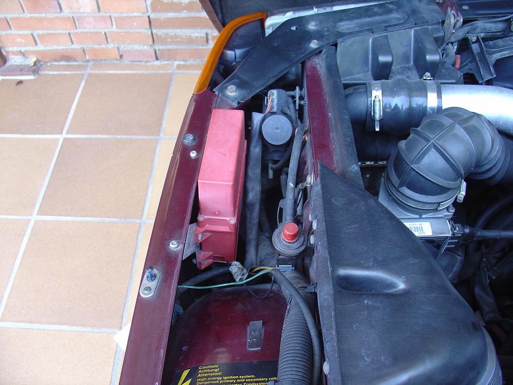

Ya está instalada la caja roja. No se ha tocado ningún parámetro, aunque ésta caja es la que voy a usar para experimentar (de la mano de AG). De momento sí se han notado cosas: la segunda es demoledora adelantando y en cuarta y quinta la aguja se mete en lo rojo un par de milímetros, cosa que no ocurría con la caja de serie.
Se me había quedado pendiente comentar el resultado de las gomas. Los Toyo Proxes T1R van de miedo en seco; muy muy contento tras un uso exigente.

Buena forma de rescatarlo. La anterior caja negra la tenías "retocada"??
Mensajes: 10866
Re: Un nuevo "elegante" 900 Turbo en el Club
car escribió:La anterior caja negra la tenías "retocada"??
Todo de serie y sin abrir. En la última ruta los de detrás me informaron que a la salida de las curvas lentas, el 900 parecía un pelín perezoso.

Esa caja roja le da los 10 cv extra justo donde los necesita...

Bueno bueno, en realidad es la caja, el regulador de presión de gasolina (3 bar, presente en los Lucas) y el distribuidor. Si miráis en el EPC hay dos referencias del distribuidor: Una para los Turbo normales y otra para los LPT y los Turbo de 185 cv.
Enanoloco, ¿cuál es la referencia de esa caja? Pregunto por curiosidad más que nada. Había una referencia concreta para los no catalizados del 90.
Mensajes: 10866
La referencia es 137007506, que creo es la del MY90, pero leí en Saabcentral y no encuentro (se les ha jodido el buscador sin posibilidad de arreglo), una tabla de equivalencias y me valían hasta las del MY88 y 89. Por ser Lucas y sin catalizar.
