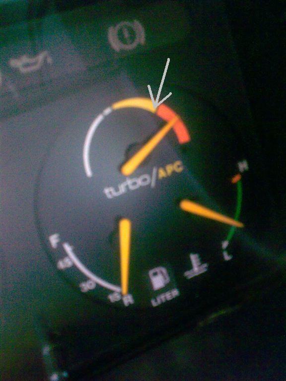

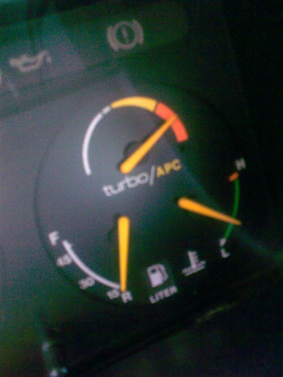

Arizon
Mensajes: 3074
Ubicación: Madrid / Amsterdam
Mensaje por Arizon »
Nuestro turbo, mal no va no...... :roll: :roll:

dalonsoc
Mensajes: 842
Ubicación: Ciudad de México
Mensaje por dalonsoc »
No va mal, no.
La del mio se queda en la frontera de la zona roja y amarilla.
Es cuentión de darle más vueltas al perno de la waste gate o es algo de electrónica?
