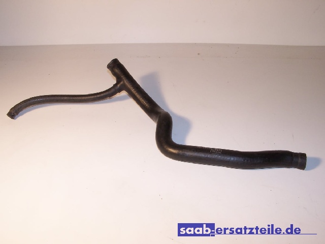

Mensaje por Alejandro GR »
SCHLAUCH KÜHLSYSTEM
SAAB NR: 75 41 527
900 alle Turbo - B201 - 2,0ltr (86-89)
900 alle B202 - 2,0ltr (86-91)
900 alle B212 - 2,1ltr (90-91)
< Mit Bypass-Ventil
Variation
Saab Original gebr Preis: EUR 25.00
Saab Original neu Preis: EUR 52.00

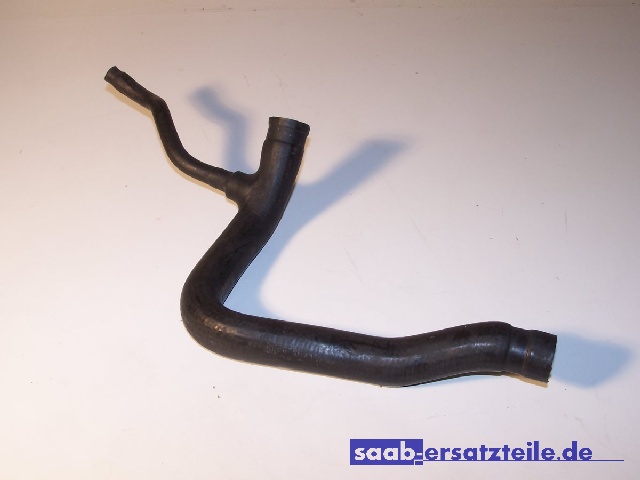

SCHLAUCH KÜHLSYSTEM
SAAB NR: 75 20 174
900 alle i - B201 - 2,0ltr (90-93)
Mit Katalysator
900 alle i mit Us Spezifikation (86-89)
Variation
Saab Original gebr Preis: EUR 35.00
Saab Original neu Preis: EUR 75.00

Alejandro GR escribió:SCHLAUCH KÜHLSYSTEM
SAAB NR: 75 20 174
Mit Katalysator
Variation
Según he podido ver, este manguito va del grifo de calefacción a la bomba de agua y es para vehículos SIN la válvula de bypass, que es ésta:
Yo la acabo de poner nueva y, curiosamente, está fabricada en Spain.
