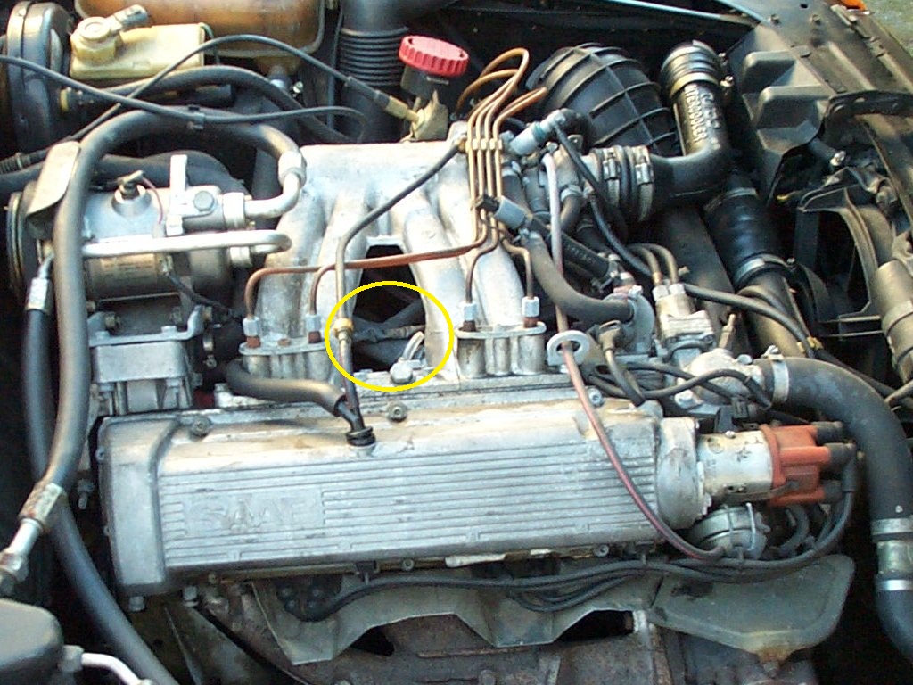

Pues otro manguito que se rompe... en el momento más inoportuno :evil:
En este caso es el que sale justo debajo del colector de admisión y se mete en el habitáculo al sistema de calefacción. Y claro... lo de siempre, temperatura a tope, agua hirviendo en el vaso de expansión y un surtidor de agua caliente y vapor justo en la boca del manguito, donde se agarra al motor con una brida metálica.
Bueno, tirado a 20 km de casa. Mañana llamaremos a la grúa, a ver si tenemos listo el tema para Albacete; sino habrá que buscar sustituto :roll: :roll:
Os adjunto una foto; si alguien sabe la referencia de ese manguito, le estaré muy agradecido.

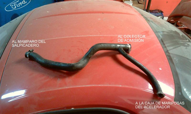

Bueno, pues extirpados los manguitos respectivos, el del donante (Turbo 8 del 84) no se parece ni por asomo al del paciente vivo (Turbo 8 del 86) :evil: :evil:
He hablado con SAAB y el manguito de marras está descatalogado. Ahora comienza la peregrinación por desguaces, recambistas, y otros lares en busca del manguito.
He colocado un post en el hilo de desguaces, pero sólo lo pueden ver los socios. Hago el mismo llamamiento aqui, por si algún amigo forista me echa una mano :wink: :
necesito con cierta urgencia un manguito que por lo visto en SAAB está descatalogado y no lo encuentro en las tiendas de recambios, ni de radiadores, ni nada.
Es un manguito de refrigerante de un SAAB 900 PreGM con culata de 8 válvulas y posterior a 1985. Puede ser Turbo o Atmosférico.
Este manguito arranca debajo del colector de admision, entre los cilindros 2 y 3 (la ladito del sensor de temperatura) y va a parar al mamparo del salpicadero para la calefacción del habitáculo. A mitad del manguito nace un ramal más fino que acaba en la caja de mariposas del acelerador.
Me urge un poquito, tenedme presente en vuestras oraciones cuando peregrineis a los desguaces.
Os adjunto unas fotos del susodicho manguito
Gracias por vuestra ayuda :wink:
Aquí os pongo un esquema de donde va cada boca del manguito

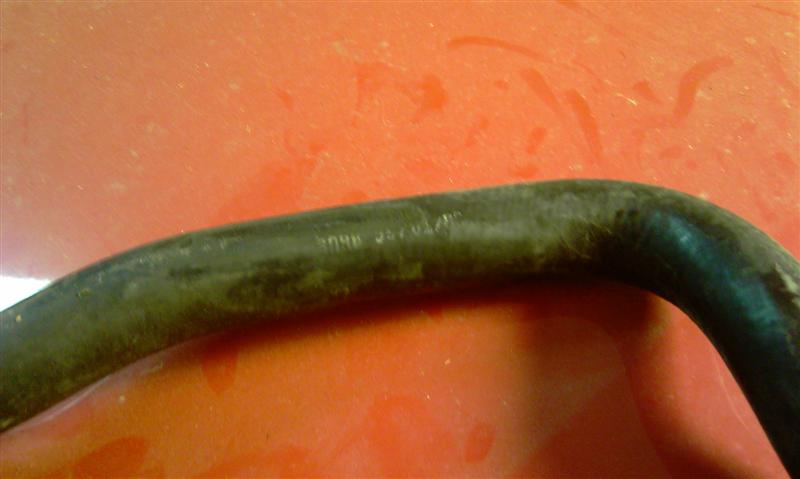

Se supone que esta es la referencia, pero no se ve nada.
