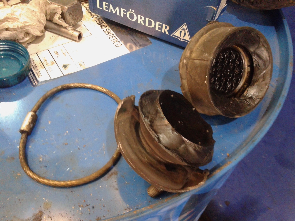

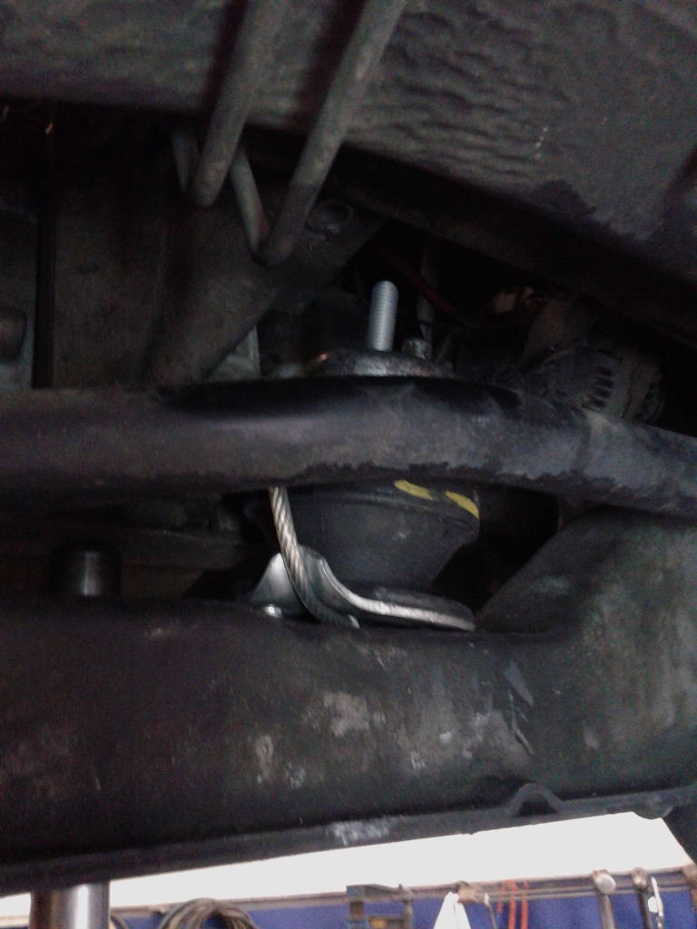

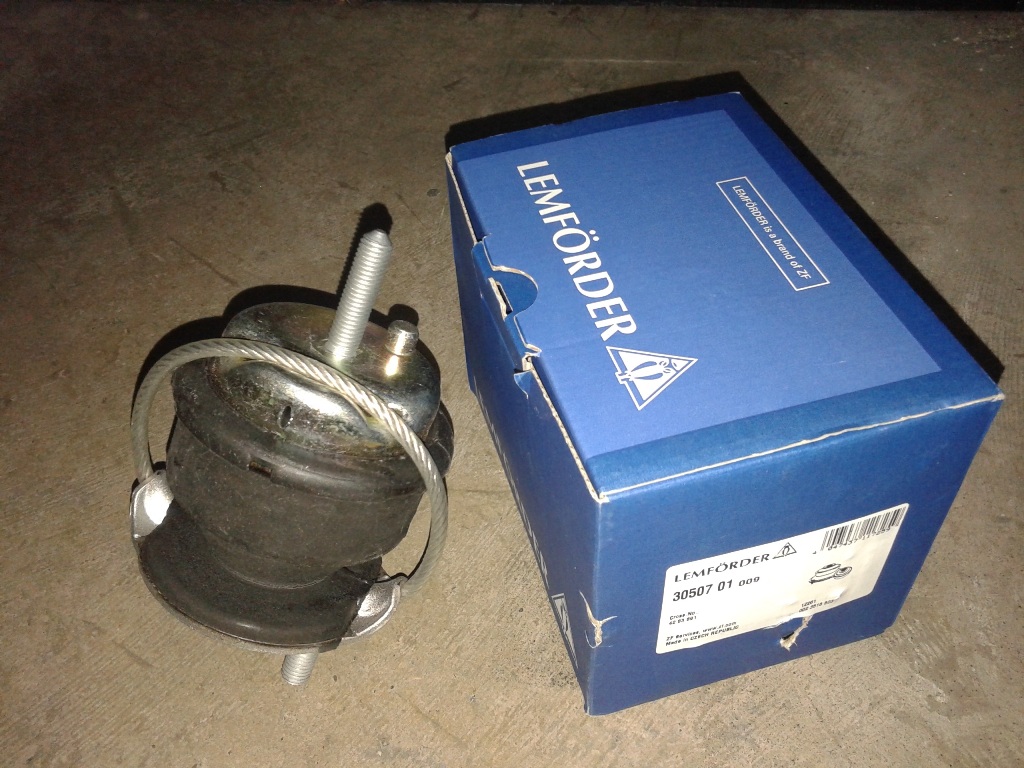

MF escribió:También está pendiente uno de los soportes del motor que ha perdido manifiestamente su función. Esa será probablemente la próxima faena.
Pues ya está cambiado en soporte del motor en menos de una hora. Estaba claro que había que cambiarlo cuanto antes:
Nuevo soporte LEMFÖRDER
Soporte deteriorado tras 266K Kms.
Soporte nuevo en su sitio. Listo para devorar otro montón de kilómetros.

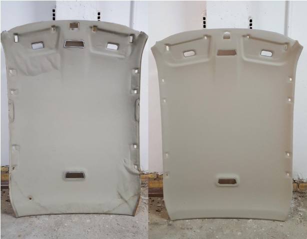

Otra detalle a mejorar que ya le iba tocando al Tommy Norlin: Retapizado del techo:
Antes y después
Antes y después
Creo que ha sido un buen resultado. Ahora a montarlo.

jrl escribió:Súper agradecido... has utilizado adhesivo en spray o método tradicional?
No tengo ni idea. Lo ha tapizado un especialista de Chiclana de la Fra. (CÁDIZ) que después de ver el resultado que obtuvo el forista Guillegg con su 9-3, lo desmonté, se lo pasé para que se lo llevara y lo hiciera igual con el mío. Hoy me lo acaba de traer y confirmo que ha sido un trabajo muy profesional.
Ahora a echar un rato montándolo que como es sabido no es más que el método inverso al desmontaje. Un poco de paciencia y a disfrutarlo otros veinte años.

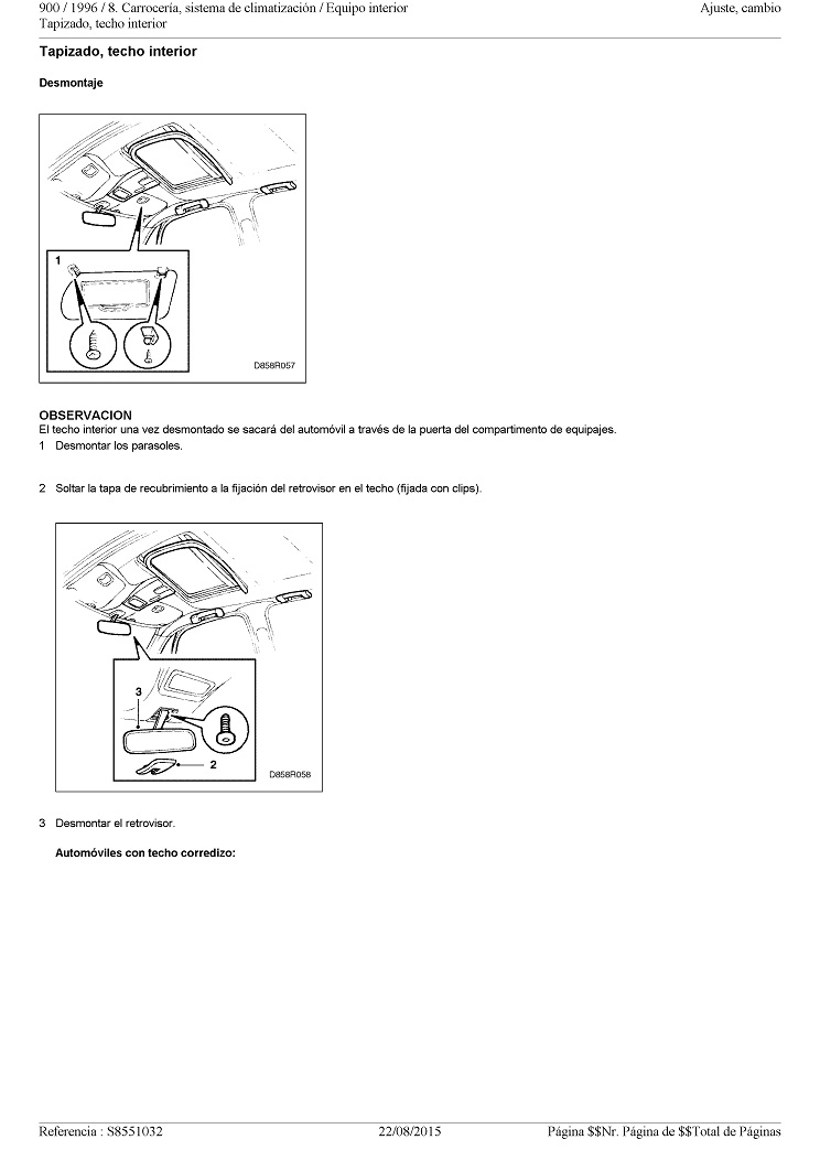

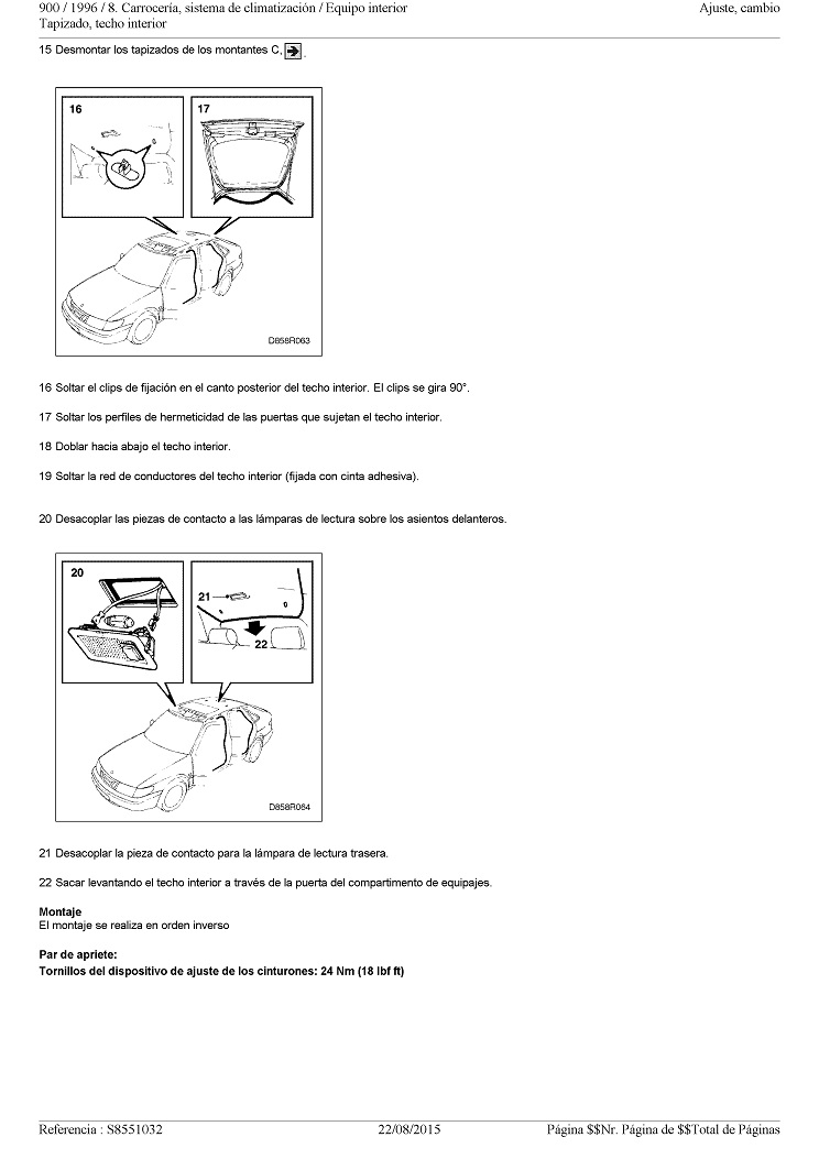

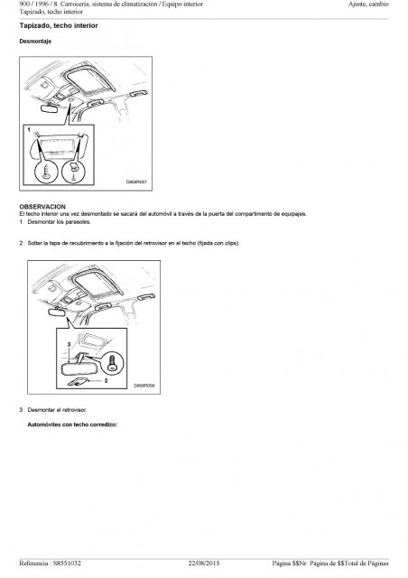

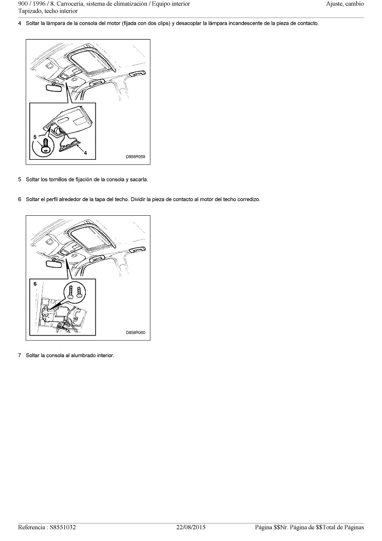

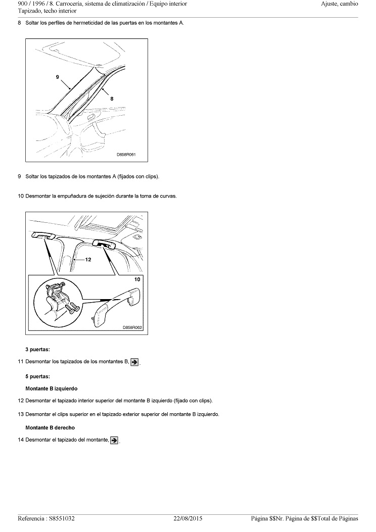

Por cierto, aquí está el manual del WIS para la operación de Montaje/Desmontaje del techo del 900:
Nos vemos.
Re: Mi segundo 900
(2/2)
