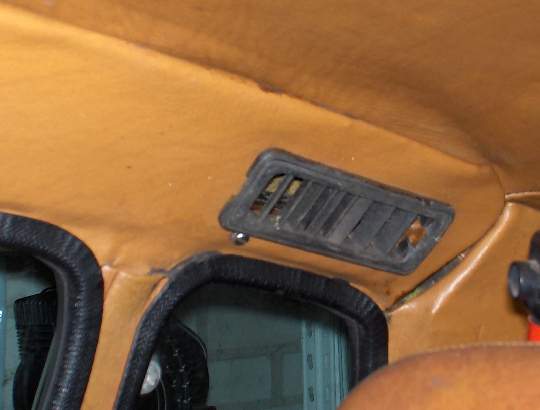

En tu proyecto faltan las parillas de ventilación sobre las lunetas traseras?
parilla vent.
parilla vent.
Sólo la lleva en un lado, en el otro no. ¿debería llevarlas en los dos?

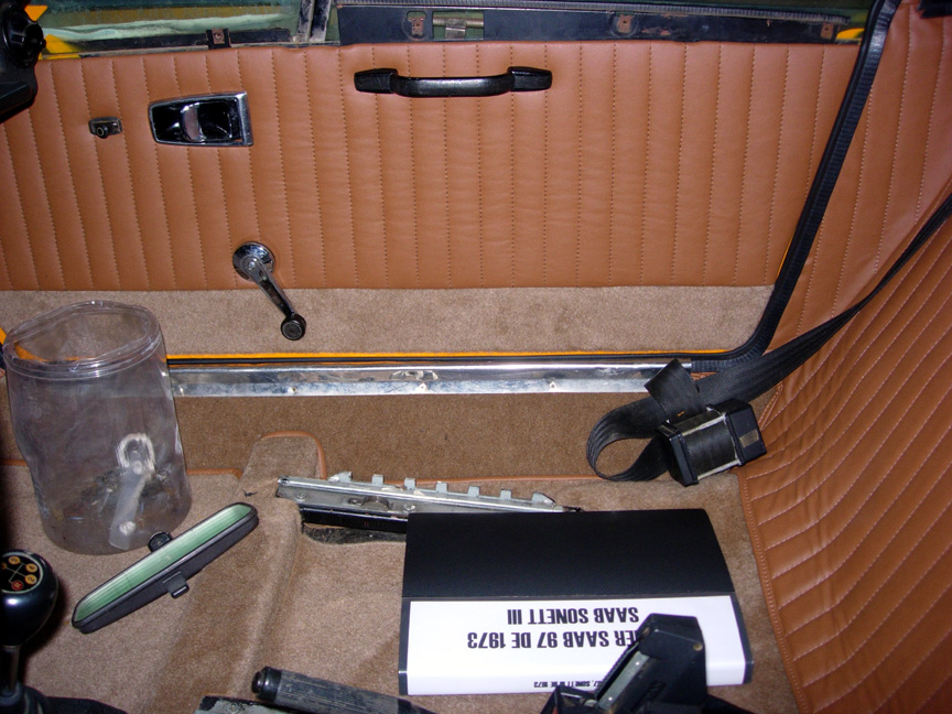

AEROMAC escribió:Rubén, está quedando como nuevo. El nivel de calidad de tus preparaciones está a la altura de lo mejorcito que se vé por ahí.
!Enhorabuena!
Esto es cosa de los tapiceros, que la verdad es que son unos artistas... los asientos de nuestro karmann quedaron como salidos de fábrica.
Cuando terminen habrá que pintar de nuevo el morro del coche, me temo que la fibra está bastante caducada y le han salido muchas grietas en los dos meses que lleva el coche con el morro montado, habrá que reforzar un poco la fibra con algún tipo de malla de nylon o así

Rubén escribió:¿debería llevarlas en los dos?
Si...
Supongo que SAAB no los ha fabricado solamenta para el Sonett, tal vez también están en un 99 o 900, pero yo no sabria donde... Si quieres, pregunto en http://autos.groups.yahoo.com/group/vSAAB, o donde conseguimos las cerraduras.
[edit]
He preguntado, y parece que existen de otro tipo también, cromado. Tienes una foto de lo que tiene al lado izquierdo?

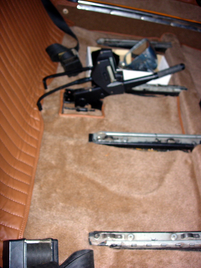

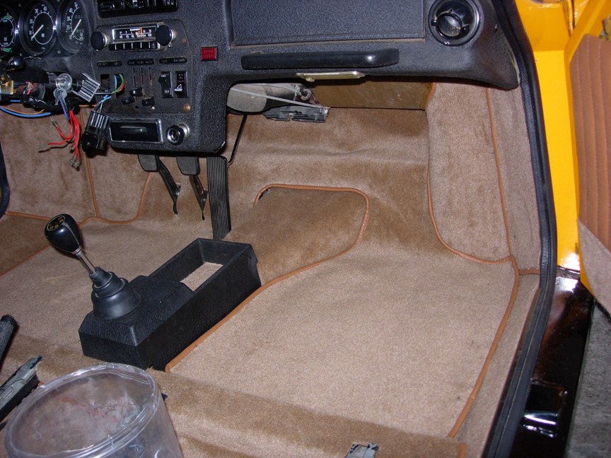

Bueno, sólo les falta por tapizar el volante, la palanca del freno de mano y el suelo del maletero. Van a hacer unas alfombras para pisar de quita y pon.
La verdad es que el resultado es muy bonito, aunque no tienen los colores originales en el interior.

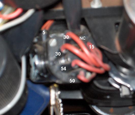

Veo que has puesto el interruptor/llave de contacto?

Sí, por fin pude poner las cerraduras y la llave de contacto... ahora sólo me falta conectar bien los cables... que como no, no tienen número y no sé como conectarlos... supogo que ensayo-error.
Gracias Martin por la ayuda... sin ti tendría que encenderlo de nuevo como los ladrones... a base de chispas

.. me falta conectar bien los cables... que como no, no tienen número y no sé como conectarlos...
Y todos son de color rojo... :twisted:

Efectivamente todos los cables de la llave de contacto son iguales... menos dos que tienen dos cables cada terminal

Rubén escribió:Efectivamente todos los cables de la llave de contacto son iguales... menos dos que tienen dos cables cada terminal
Tal vez eso te ayudará:
Los numeros en los cables son
50 - al motor de arranque (relé)
54 - a la caja de fusibles
30 - + de la batería (motor de arranque, cable gordo)
30 - al interruptor ilum. (gordo)
15 - a la bobina (+)
(queda un terminal sin cables)
Encima el contacto van dos cables al 'buzzer' y el interruptor en la puerta.
