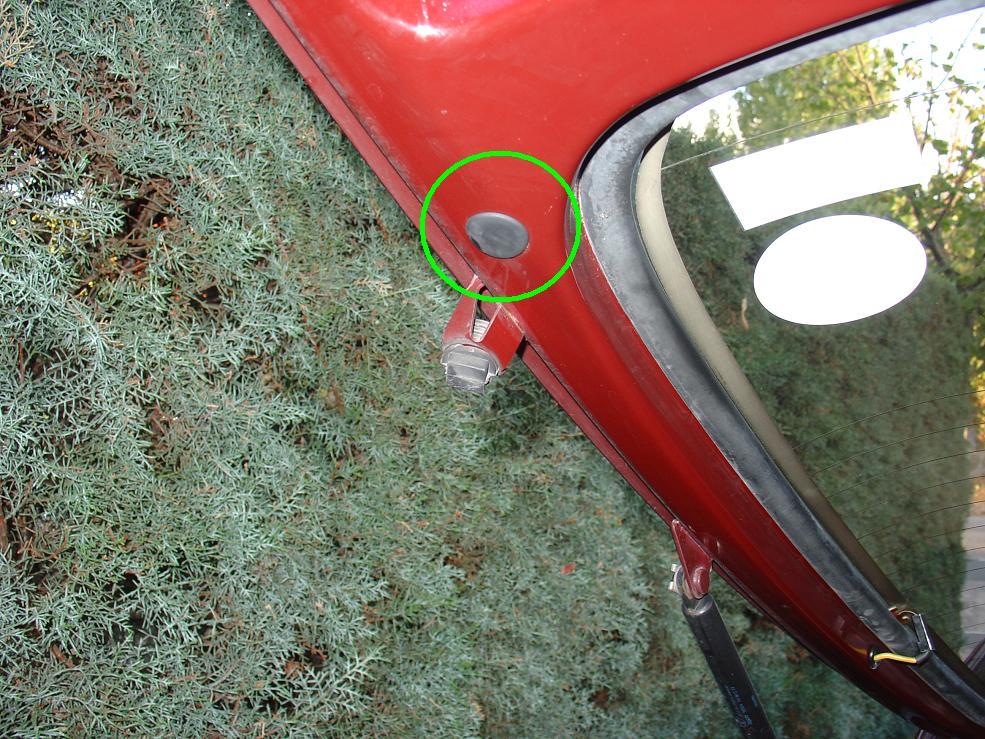

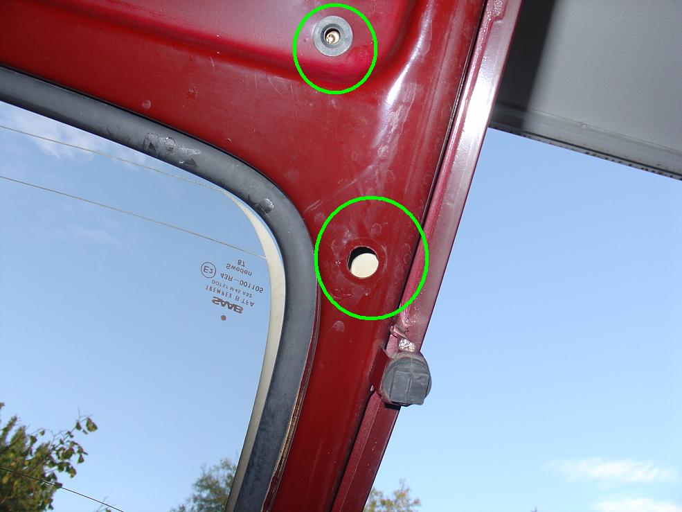

Pues venga. Ten en cuenta que el vuestro es un pre-87 y el mio es un post-87. Lo primero es quitar el guarnecido negro del maletero. Entonces vemos los 9 tornillos, que sujetan el alerón original. En los extremos están protegidos por un tapón de goma y al sacarlos hay que tener cuidado para que no se te cuelen por los nervios del carrozado del capó (Foto 1). Otros dos van metidos dentro de un tope circular de plástico y no salen del todo.

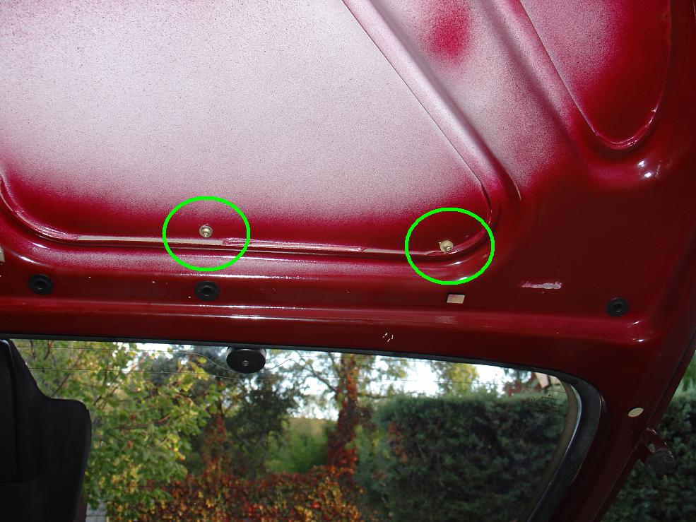

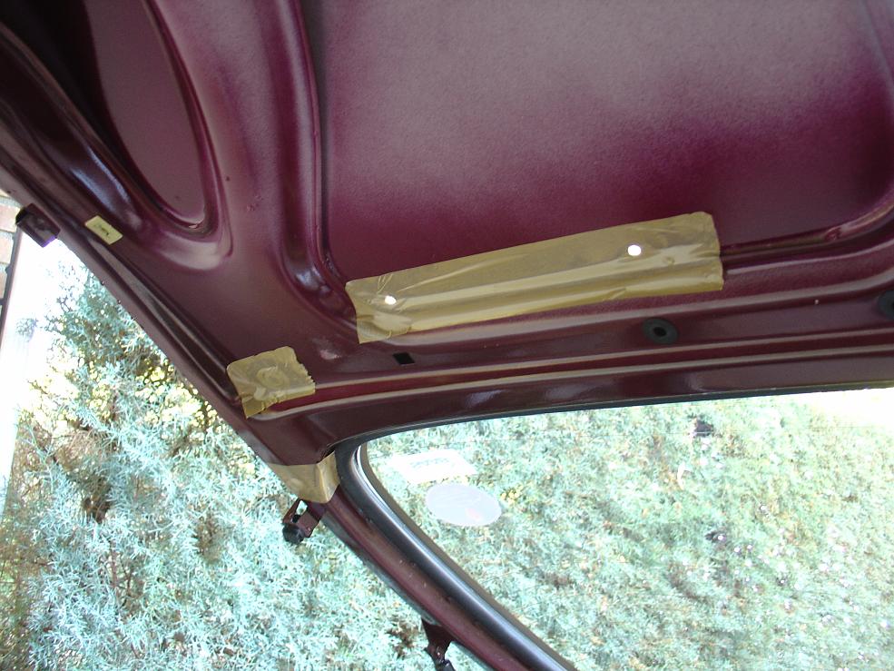

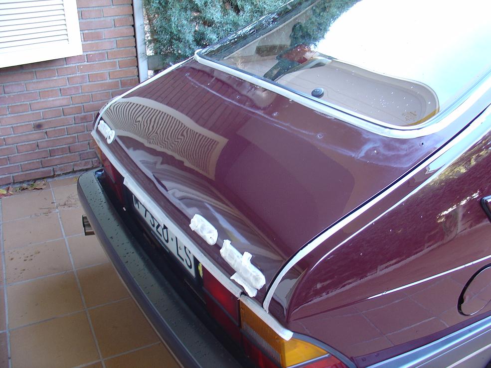

En la foto 2 te marco dos tornillos, que son simétricos a los otros dos de la otra mitad del capó y en la tercera foto te señalo el tapón de goma sin quitar.

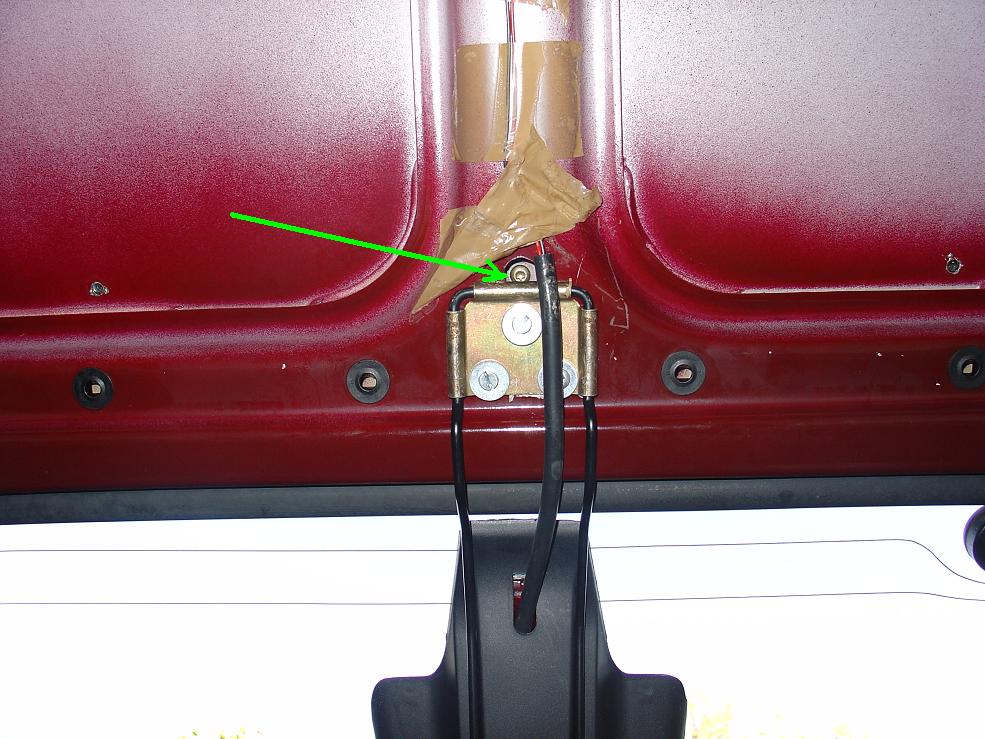

Nos falta el tornillo central, que te marco con una flecha. Lo otro que ves es la fijación de la tercera luz de freno.

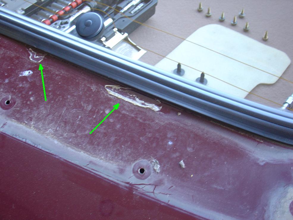

En las otras fotos se ve la marca que ha ido dejando el alerón original. Te marco con una flecha la cinta de doble cara que le ponen al extremo que va debajo de la goma de la luna. El nuevo alerón deberá ir también por debajo de la goma.

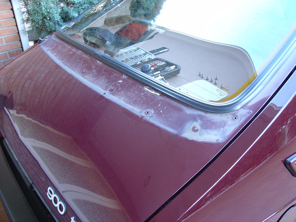

Luego viene el componente "fatigas", o "friki", o como lo quieras llamar. Limpié la suciedad que se ve en las fotos anteriores, tapando los agujeros de los tornillos para no empapar el interior del maletero y le di una buena pasadita de Imperial 3M para que no se notara mucha diferencia entre la pintura del maletero y la del alerón. El pulimento ataca a las gomas, así que encinté todo.

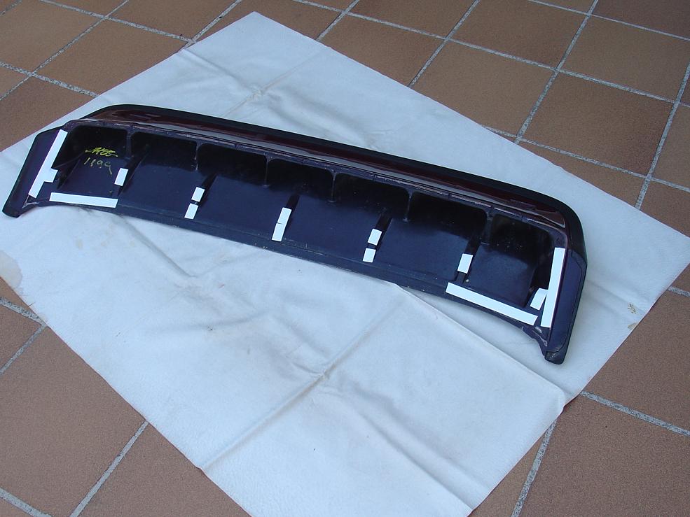

Luego le puse al alerón nuevo cinta de doble cara para que asiente mejor y atornillé en los mismos sitios que el alerón original. Los tornillos tiene que ser más largos pero no mucho, so pena de atravesar la cola de ballena. Hay que empujar bien el alerón contra la luna trasera y te hará falta ayuda para que una persona levante la goma de la luna, mientras otra empuja el alerón.
Mi alerón original llegaba más arriba por los lados que el nuevo, por lo que hubo que darle pulimento para quitar las marcas. Los tornillos de los extremos no se los he puesto por que no son necesarios; el alerón nuevo queda bien asentado (ahora tengo que tapar esos dos agujeros con algún compuesto de goma/caucho para que no entre agua si llueve, aunque el alerón nuevo los cubre).
